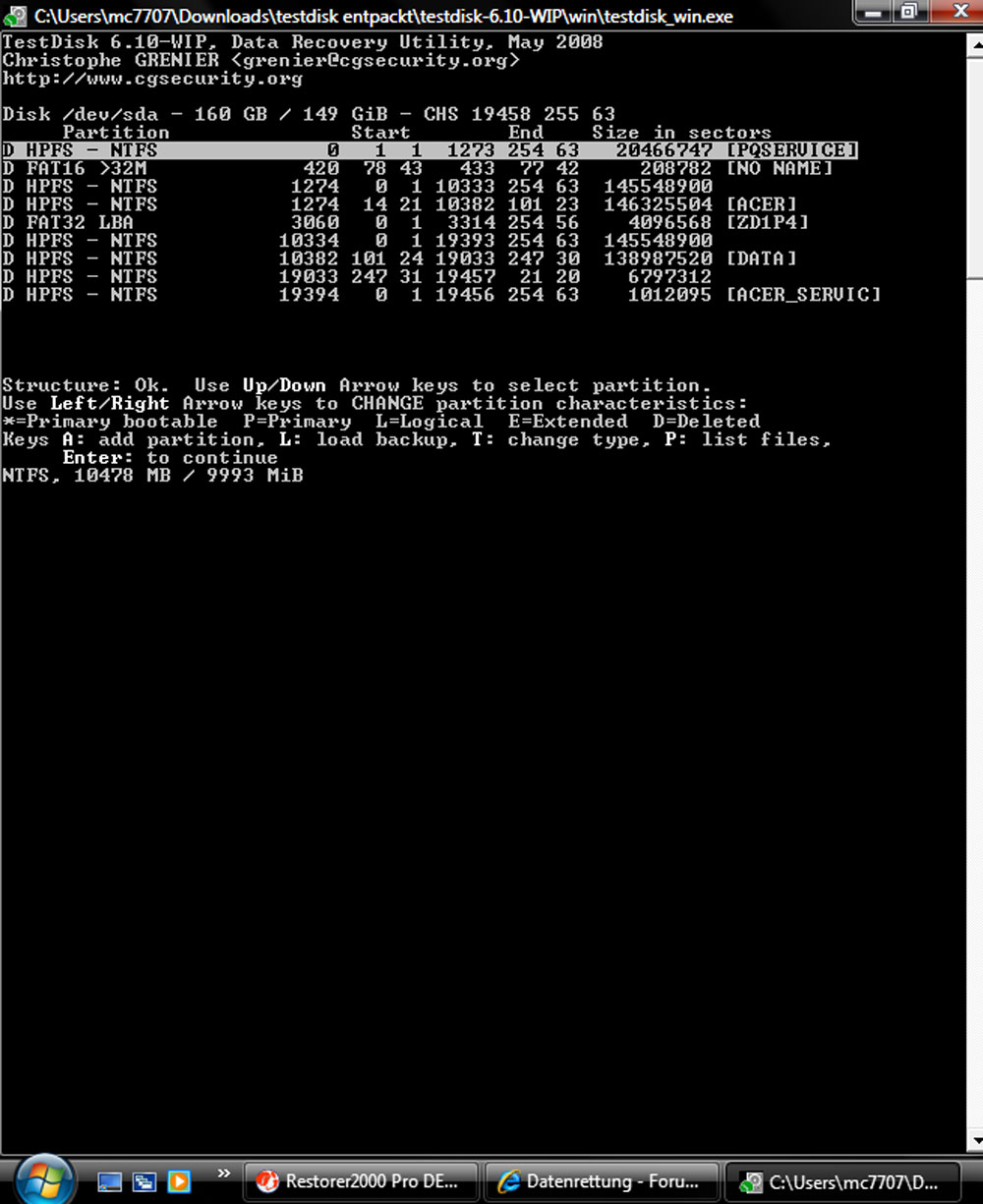

also dann im Anhang mal meine PrintScreens. Ich hoffe, du kannst damit etwas anfangen...
Danke!

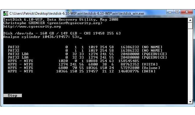

Das Identische Problem habe ich, nur das PQSERVICE mittlerweile nicht mehr angezeigt wird.

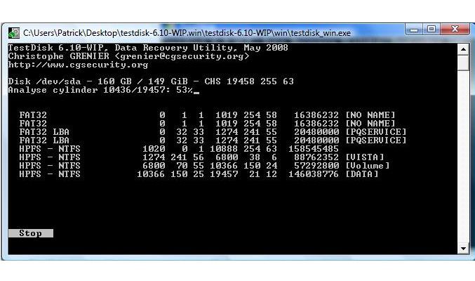

TestDisk erkennt im DeepScan alle Partitionen, jedoch kann ich PQService und DATA ( die zwei verlorenen Partitionen ) weder durch auswahl einer Primären noch Logischen Partition wiederherstellen.
Der Vista Partitionsmanager erkennt die Umrisse beider Partitionen, jedoch kann dieser nichts daran ändern.
Das Bild zeigt den DeepScan mit einigen Detailinformationen, Die fehlenden Partitionen sind sehr gut zu erkennen, eine PQService Partition ist fehlerhaft.
Vista Partition konnte ich wiederherstellen ( ich nutze sie gerade ), nur bei den anderen beiden will es mir nicht gelingen.

Auf der mittleren Partition ist jedenfalls das Filesystem defekt, hier hilft wahrscheinlich nur Datenrettungssoftware wie Restorer2000, mit der Demo könntest Du mal probieren, was auf der Partition zu lesen ist. Eine Alternative wäre ein Linux-Live-System wie Knoppix.
Es werden auch Hinweise zu einem def. Bootsektor gegeben. Vermeide zunächst mal jeden schreibenden Zugriff auf die Partition. Eine tiefere Suche solltest Du baer auch nochmal ausführen.

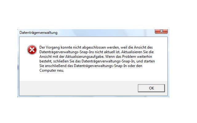

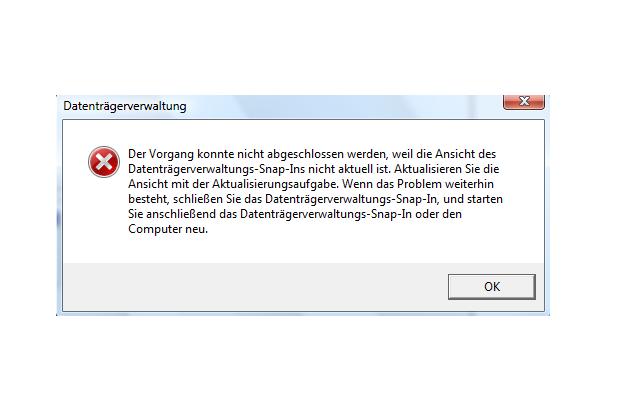

Bei dem Versuch einen Laufwerksbuchstaben zuzuordnen kommt dieser fehler

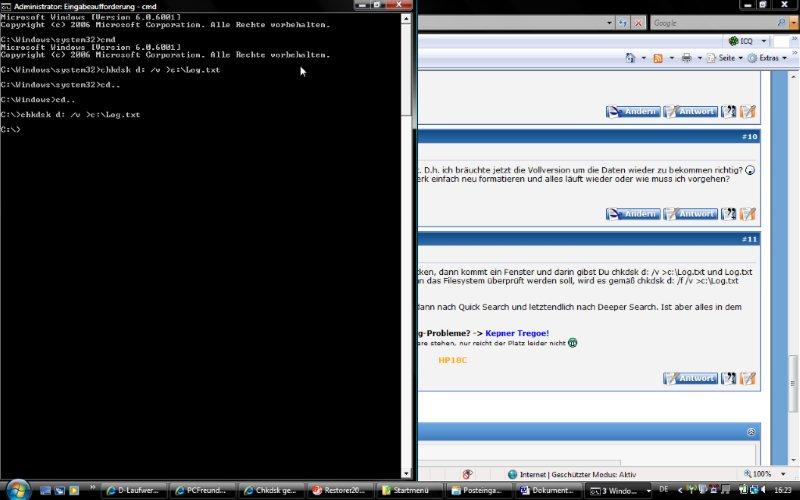

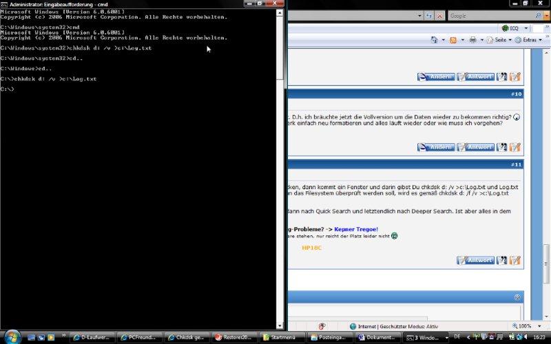

Starte mal eine Console mit Start - > Ausführen - > CMD und abschicken, dann kommt ein Fenster und darin gibst Du chkdsk d: /v >c:\Log.txt und Log.txt postest Du dann bitte. Mit /v ist nur zum listen der Fehler, wenn dann das Filesystem überprüft werden soll, wird es gemäß chkdsk d: /f /v >c:\Log.txt oder gar chkdsk d: /r /v durchgeführt.

Console Start etc. habe ich gemacht. Dabei ist aber wohl nichts Wesentliches raus gekommen. PrintScreen wieder anbei.
Was mir allerdings eben aufgefallen ist. Wenn ich auf D klicke kommt jetzt nicht mehr "sie müssen den Datenträger in Laufwerk D formatieren, bevor sie diesen verwenden können" sondern es kommt die Meldung "auf D kann nicht zugegriffen werden, falscher Parameter"... :o)

In die Datei c:\Log.txt solltest Du reinkucken, mit > c:\Log.txt wird eine Ausgabeumleitung gemacht.
Aso.. Wenn ich rein gugge kommt das hier:
Der Typ des Dateisystems ist RAW.
CHKDSK ist für RAW-Laufwerke nicht verfügbar.
O.K. dann bleibt nur noch Datenrettungssoftware, probiere mal mit dem Restorer2000 die Festplatte zu scannen. In der Demo kannst Du zum Test, Dateien bis zu einer Größe von 128kB wiederherstellen.

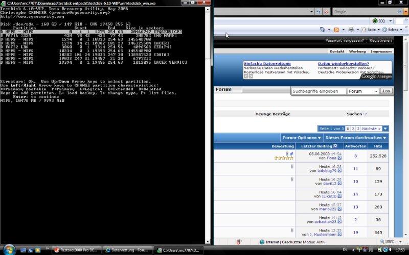

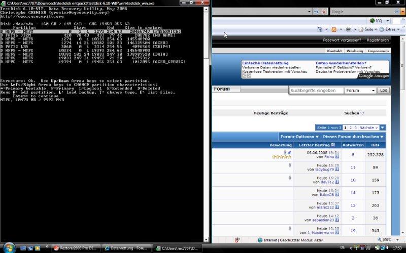

Hab mal noch DeepSearch durchlaufen lassen. Ergebnis siehe unten.

Deinen letzten Screen kann ich leider nicht richtig lesen, bin leider nicht mehr der Jüngste. Das aktive Fenster kannst Du mit Alt und Druck in die Zwischenablage kopieren, mit einem einfachen Graphik-Programm wie Paint oder auch IrfanView und Einfügen kannst Du das PIC dann speichern und hier hochladen.
Ich würde Dich auch nochmal bitten für die zweite Partition in das Menü Advanced zu gehen und dann im Menü Boot den Bootsektor zu prüfen. Auch könntest Du mit T für Type den Typ mit 07 auf NTFS (der Wert ist mit der momentanen Einstellung vorbelegt, merke Dir den Wert, mit Return wird der alte Wert bestätigt) setzen und dann noch mal probieren (mit List) die Daten der Partition anzeigen zu lassen. Aber auf keinen Fall mit Write auf die Disk schreiben. In Testdisk kann man vieles probieren und dann die Ergebnisse testen ohne etwas auf der Disk zu schreiben.
Es könnte aber letzten Endes dazu kommen, dass Du D dann doch formatieren musst um die Partition dann wieder nutzen zu können. Testdisk ist primär ein Tool um die Partitionstabelle und die Bootsektoren wieder herzustellen, wenn das Filesystem hingegen einen Fehler hat, müssen andere Tools ran.

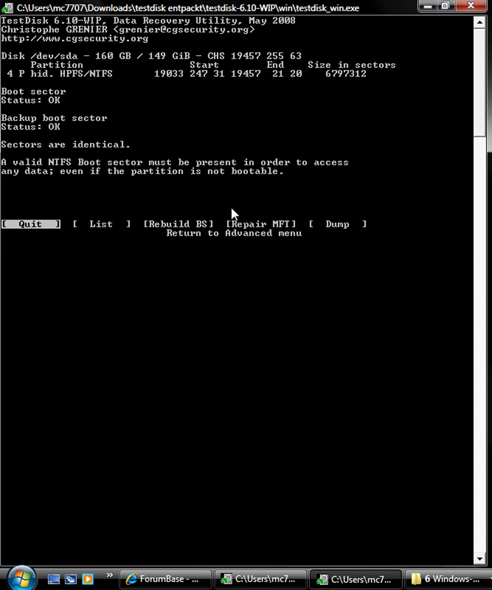

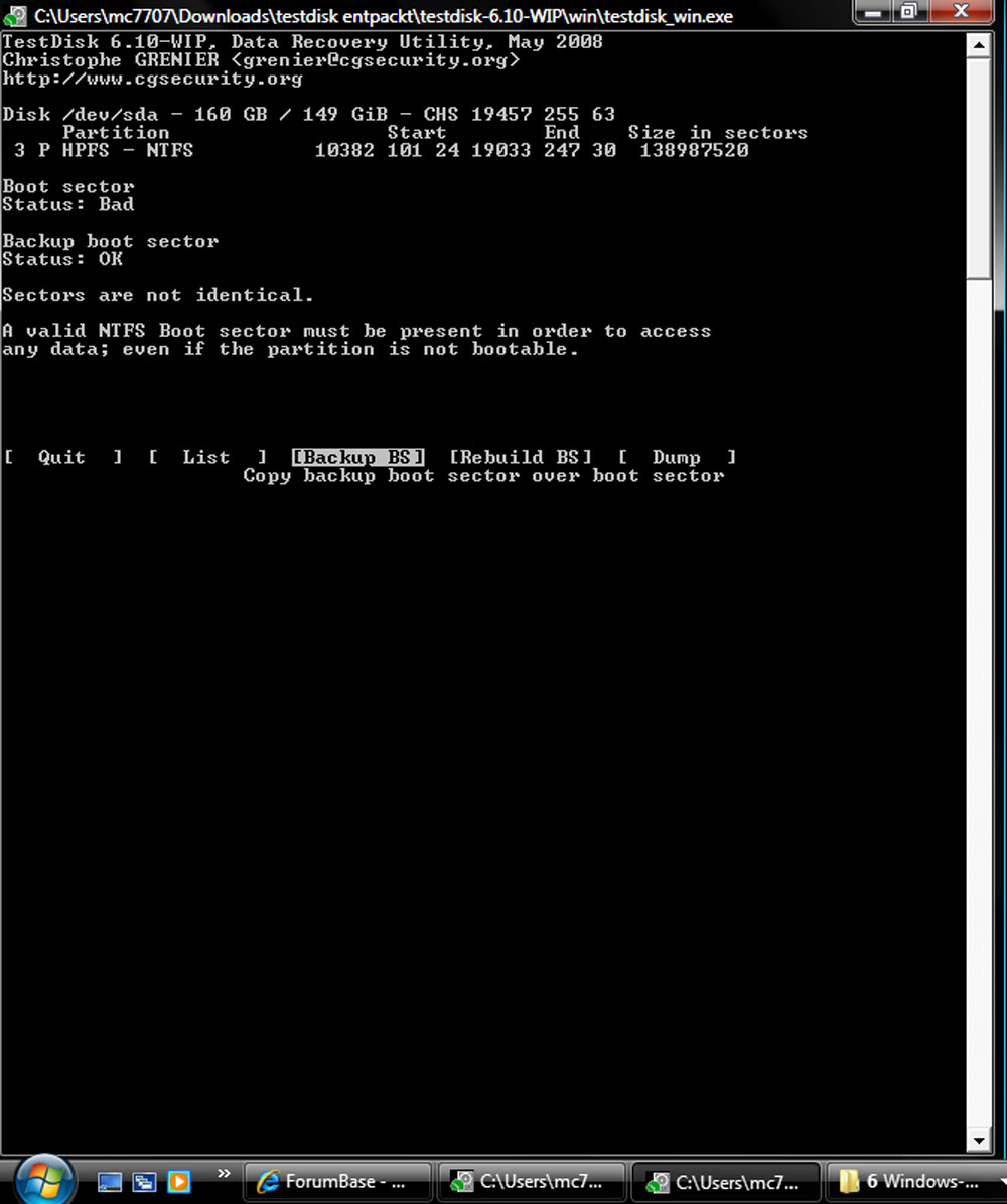

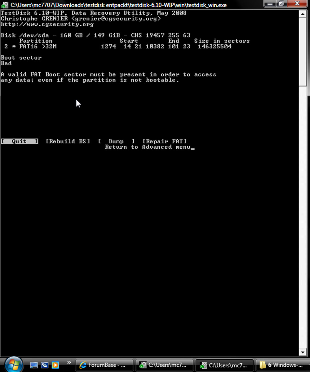

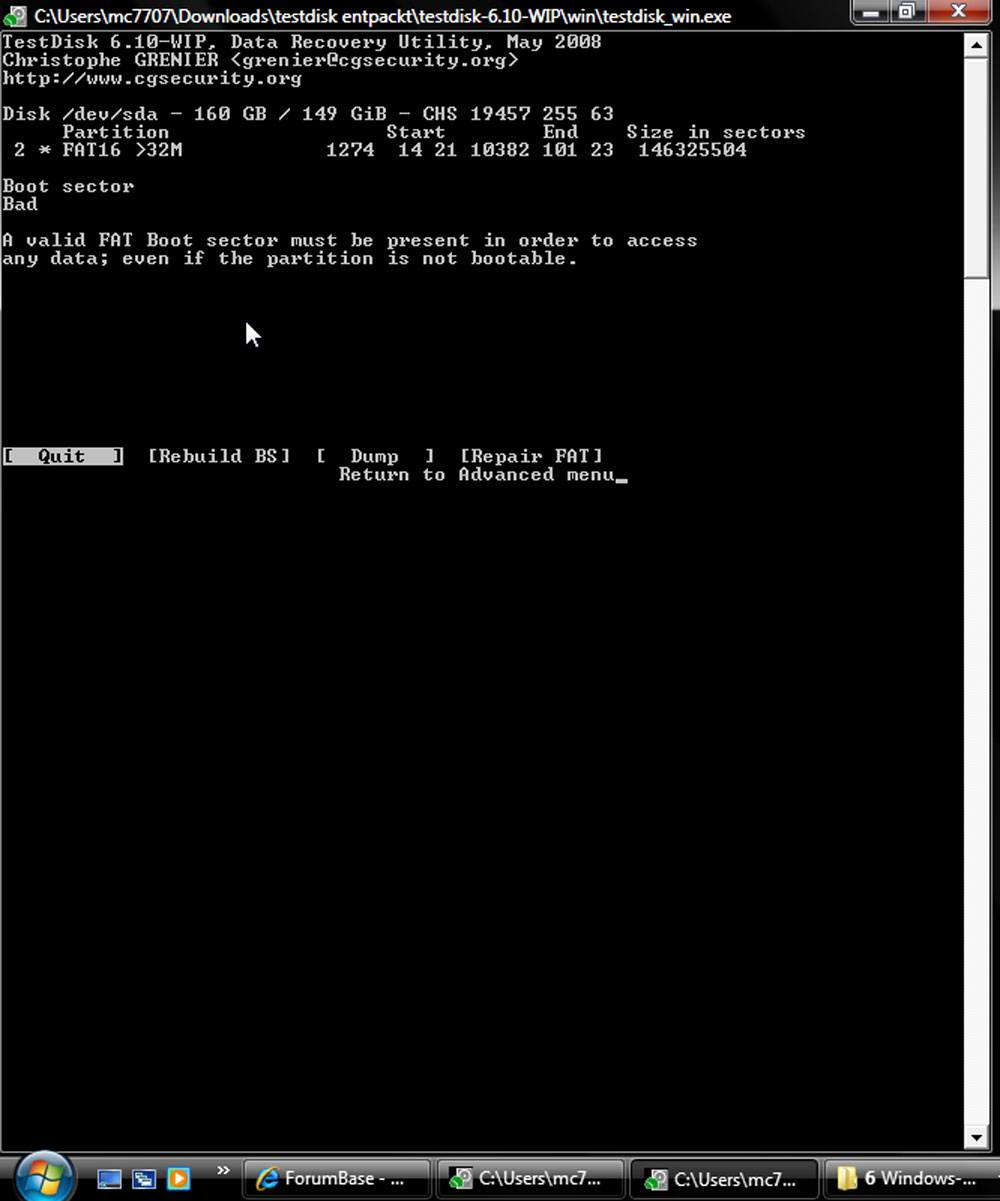

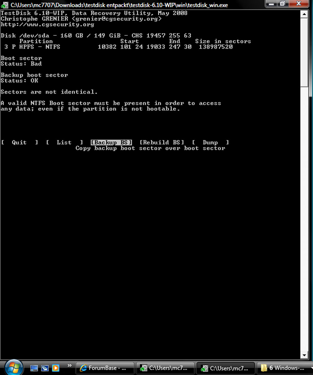

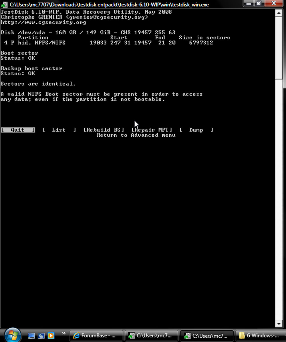

Hopala, na das konnte ich selbst kaum lesen... Hab dir nochmal ne besser Quali dran gehängt, plus die Screens von dem Test des Bootsectors. Wenn ich das richtig sehe, Bootsector Status "bad" ... Da haben wir wohl das Problem wa? ;)

Du hast wohl Vista auf dem Laptop, ist die Frage bezüglich Vista auch mit ja beantwortet worden?
In diesem Screen machen für mich eigentlich nur die Einträge 1, 4, 7 und 8 Sinn (auch von der Größe her - zusammen etwa 150GB), alle anderen überschneiden sich oder gehen gänzlich in einer anderen Partition unter (wie z.B. Zeile 2). Du siehst sicher die Start- und End-Werte der Partitionen, sie sollten idealerweise aneinandergereiht in der Tabelle erscheinen. Bei Dir sieht es aber so aus, als wäre die Disk schon einmal etwas anders partitioniert worden (1,3,6,9). Die zwei Maintenance Partitionen habe ich so auch noch nicht gesehen (üblicherweise findet man nur eine davon vor).
Die Überprüfung der zweiten Partition (bzw. 4 wenn man den oben gezeigten Screen heranzieht) ergab, dass der Bootsektor def. ist und das Dateisystem FAT ist, hier musste also der Typ zu NTFS (auf 07) gesetzt werden und per Rebuild BS der Bootsektor repariert werden. Bei der Zeile 7 (also Partition 3 - es waren übrigens 4 primäre Partitionen eingerichtet - ~ 10GB, 70GB, 70GB und rund 6) müsste Backup BS ausgeführt werden.
Danach sollte nochmal per List versucht werden von allen 4 Partitionen den Inhalt anzeigen zu lassen.
Beschreibe mal was als Ergebnis herauskommt.
