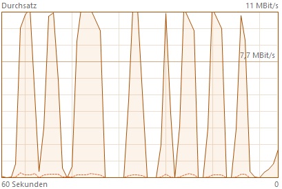

Hallo, ich habe seit etwa einer Woche immer im 8 Sekunden Takt Verbindungseinbrüche. Das heißt das wenn ich spiele oder ein Video auf YouTube anschaue im etwa 8 Sekunden Takt die Verbindung ganz runter geht und dann wieder schlagartig hoch. Ich habe keinen Plan wieso das passiert. Ich habe 3 Kanäle beim Router geändert aber ohne erfolg jetzt ist er wieder auf Kanal 6. Gestern um Mitternacht ging es dann für etwa 20min wieder stabil ohne Abbrüche dann auf einmal kamen sie wieder mitten im Spiel.
Ich bin bei Unitymedia und habe einen D-Link DIR-300 Router und ein Modem von Motorola.
Ich habe beides auch mal kurz vom Strom genommen und wieder eingesteckt aber ohne erfolg. Weis einer von euch woran das liegen kann und ob man dagegen etwas tun kann? Bei meinem Notebook kommt das genaue Phänomen vor. Unbenannt.jpg

Ich habe das Modem wie du es mir gesagt hast für 10 min raus gemacht und dann einfach das Notebook über LAN Kabel dran. Ich kam ins Internet und hatte wieder Verbindungseinbrüche. Ich habe einfach ein HD Video auf Youtube laufen lassen. Als ich dann einfach mal Vier Videos nebeneinander laufen ließ hielt die Verbindung genau 10Mbit also genau die Leitung die ich habe. Als ich dann nur noch drei Videos laufen ließ sank die Datenrate wieder jede 8 Sek um auf etwa 6Mbit bei zwei Videos auf 2Mbit und bei einem Video immer auf 200Kbyte runter. Also wenn die Leitung belastet wird hält Sie die 10Mbit aber wenn ich beispielsweise nur online spiele oder ein Video anschauen geht Sie immer wieder runter. Wie gesagt das gleiche Resultat beim Modem. Also muss der Router okay sein.
genau... somit ist das problem beim provider. ruf dort an und erkläre das problem, auch dass es mit dem modem aleine, das selbe ist.
