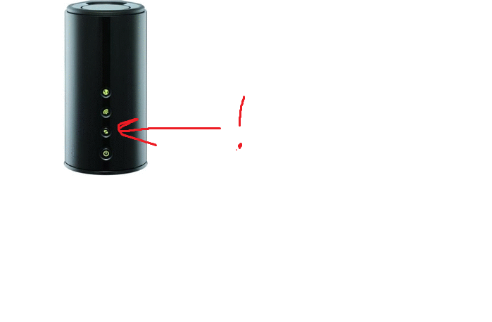

Rede, doch nicht so ein Schwachsinn.! Schau hier: d-link-dir-645.png

1) Ja,und auf diesen Grünen Punkt kann mann drücken".!

Laut Handbuch ist das die Taste für WPS (Wi-Fi Protected Setup).
Wie passt das zur Repeater-Fähigkeit?
Dir geht es doch da drum die Signal rate zu steigern, habe ich das richtig verstanden.?
Wenn ja,dann kannst du wenn du da drauf klickst die Signal rate verstärken.!
Tronix schrieb:
Das ist die WPS Taste. Also ne Verschlüsselungsfunktion. Was hat das mit nem Repeater zu tun?
Wie bitte,? das hat nichts mit Verschlüsselungsfunktion zu tun.

@Captain_Awesome: Das ist die WPS-Taste. Wenn du diese Taste drückst, kannst du recht einfach ein anderes Gerät mit dem Router koppeln (ebenfalls auf Knopfdruck). Das hat nichts mit Repeater zu tun.

hust: das ist der WPS Button, hier ein auszug aus der anleitung:
WPS Light and Button
Press the WPS button for 1 second to initiate the WPS process. The button will flash green while a
WPS connection is being established. The button will light green for 5 seconds if a successful WPS
connection has been made.
