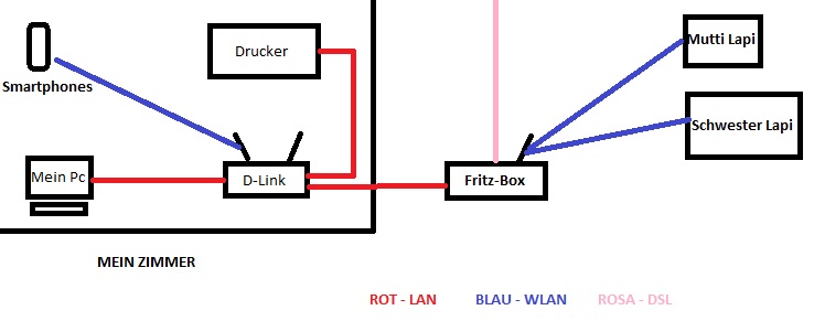

Hallo an alle,
bin neu hier und habe gleich mal eine Frage. Folgendes ... ich möchte meinen Drucker der bei mir im zimmer steht für alle Computer Benutzbar machen der an meinen D-Link DSL-2741 (Hardware Rev: F1) angeschlossen ist. Dieser soll aber auch gleichzeitig als Accespoint für Smartphones und Laptops benutzen. Habe mal etwas ge paintet und das Ergebnis siehe Anhang.
Danke schon im vorraus für hilfreiche antworten .
PS: Bin kein Profi auf dem Gebiet also bitte leicht verständlich erklären.

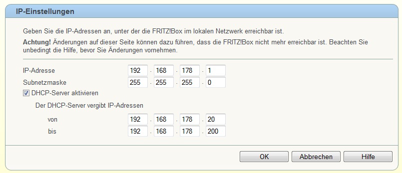

Edit: Die Fritzbox vergibt normalerweise per DHCP Adressen von 192.168.178.100 an aufwärts. Unter 100 ist frei. Die Fritzbox selbst hat die 1 und dem DLink wurde die 2 gegeben. Das geht natürlich nur, wenn die 2 auch frei ist. Normalerweise ist sie das, sofern niemand vorher die 2 schon woanders vergeben hat oder der DHCP-Pool der Fritzbox nicht bei 100 anfängt. (PS: Kann auch sein, dass die Fritzbox bei 20 statt 100 anfängt)

Gut, die Fritzbox vergibt von 20 bis 200. Dann ist von 2 bis 19 eigentlich frei, sofern die nicht woanders vergeben sind.

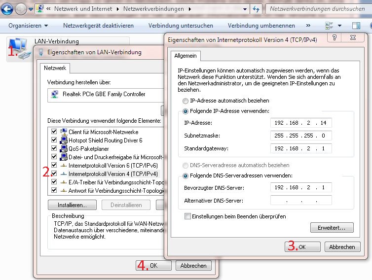

Anbei ein Beispielbild. Falls du die 169er bekommst, vergib dir manuell eine IP wie im Bild. Du nimmst aber folgende Werte:
IP 192.168.178.3
Subnetz 255.255.255.0
Gateway 192.168.178.1
DNS 192.168.178.1
Kannst du so die Fritzbox auf 192.168.178.1 und den D-Link auf 192.168.178.2 erreichen?

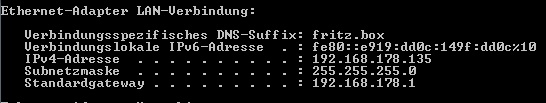

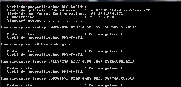

HAAAAAAA nach nem Dlink restrat funktioniert es nur komisch bekomme internet aber cmd zeigt FOLGENDES ANHANG !!!!!
EDIT: ANHANG ip wird doch bezogen war auf dem falschen Adapter XD .... nur wird vom Handy aus keine IP bezogen =( Und ja ich erreiche soohl Fritzbox als auch DLink unter 192.168.178.1 und 192.168.178.2

Dein Rechner ist am D-Link und bekommt als IP die 131 laut Screenshot? Du erreichst beide Fritz und D-Link auf 1 und auf 2? Sehr gut.
