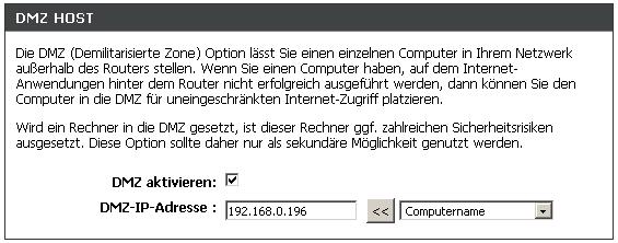

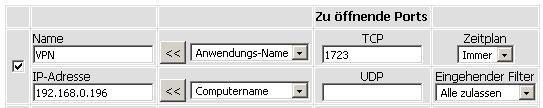

So, ich bin zwar erst etwas später dazu gekommen, mir den Router anzusehen, aber jetzt hab ich (hoffentlich) alle Informationen, damit ihr mir weiterhelfen könnt.

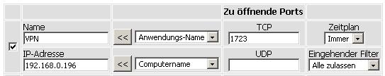

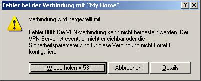

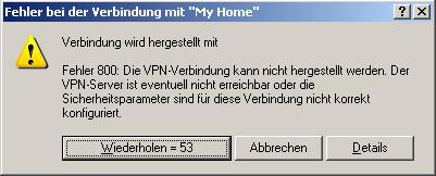

Ich hab den Port im Router weitergeleitet, den DMZ Host aktiviert und in der Firewall PPTP, PPPoE und IPSec freigegeben! Trotzallem bekomme ich immer eine Fehlermeldung! Schaut euch die Screenshots an, ich hab versucht alles nötige festzuhalten!
Im DMZ Host, hab ich die IP Adresse des Servers eingetragen. Stimmt das so?
Danke enstweilen,
Lg!

also in die DMZ würde ich den Rechner mal nicht aufnehmen...damit kann man den Rechner komplett von außen erreichen (sicherheitsrisiko)
die Portweiterleitung hast du lt. den Bildern noch nicht aktiviert. Du hast nur den Port geöffnet!

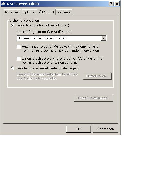

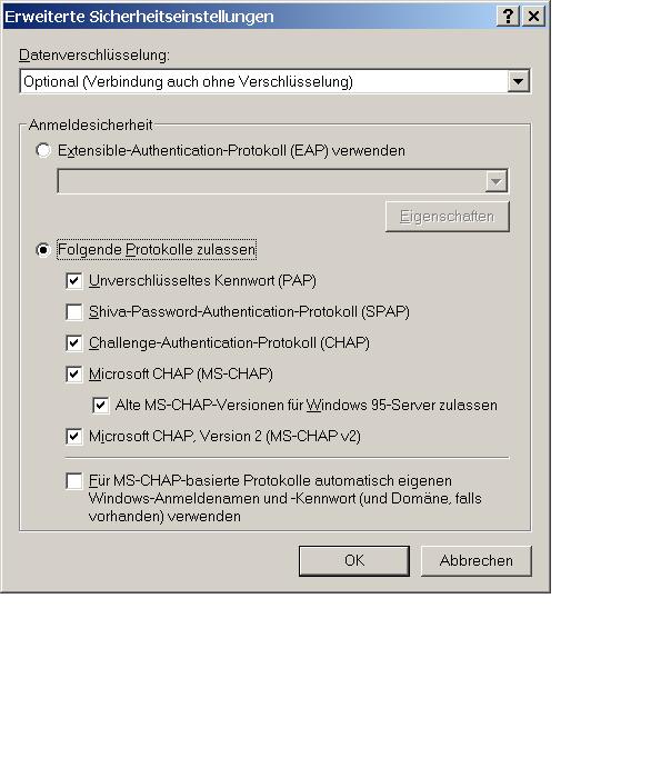

verwendest du L2LP oder PPTP? bei der Konfiguration am Client drauf achten, dass das richtig eingestellt ist und das du gegebenenfalls Verschlüsselung aktivierst oder deaktivierst
Wie "aktiviere" ich dann die Portweiterleitung?
Derzeit hab ich allerdings DMZ aktiviert und trotzdem ist mein Server nicht erreichbar. Theoretisch müsste die VPN Verbindung doch einwandfrei funktionieren, wenn ich DMZ für den Server aktiviert habe, oder?

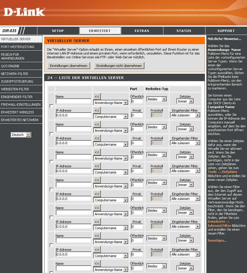

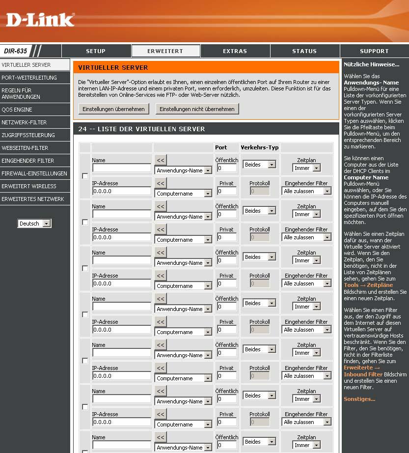

hab im vorherigen beitrag ein foto angehängt..dort ist beschrieben wie du die portweiterleitung machst.
Stickwort: Virtueller Server
wenn er in der DMZ ist, sollte es eigentlich auch gehen, aber was weiß ich wie der Router da genau drauf reagiert... :(
hast du am Server die Firewall richtig eingestellt? Hast du bei der VPN Verbindung am Client die Verschlüsselung ausgeschaltet?
So wie du es beschrieben hast, dann steht der Server doch "vor" dem Router und ich kann jederzeit (egal ob per VPN oder Remote) auf den Server zugreifen ... Leider ist das allerdings nicht der Fall ... :(
Werde ich mir mal näher ansehen ... ;) Danke!
Wie mach ich das? ... :(

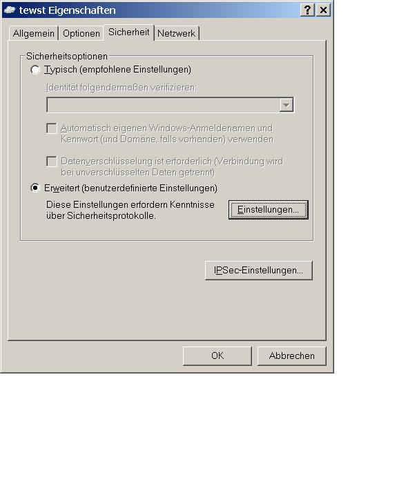

so wie die am Bild im Anhang ersichtlich sollte die Client Config aussehen
das mit der DMZ ist anscheinend leider nicht bei jedem Router gleich (interpretation anscheinend unterschiedlich bei den Herstellern) ...denn bei meinem muss ich auch noch die Portweiterleitungen und die Firewall Regeln explizit nochmals anlegen, damit ich eine verbindung bekomme. Bei meinem anderen Router hat das hinzufügen zur DMZ gereicht.

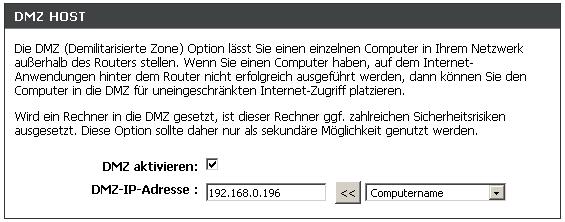

Also ich hab jetzt echt schon alles probiert ... den Server in die DMZ schreiben ... bei der Firewall alles mögliche eingestellt was man einstellen kann ... die VPN Verbindung hundert mal verstellt und alles getestet ...
Es haut einfach nicht hin ... ich kann einstellen was ich will ... ich kann einfach keine VPN Verbindung herstellen ... ich bin ratlos ... :rolleyes:

Mir ist heute aufgefallen, dass der Aufbau der VPN Verbindung jetzt nicht mehr sofort hängen bleibt, sondern erst bei wenn er schreibt "Benutzername und Kennwort werden verifiziert"! Das müsste doch bedeuten, dass der Router die VPN richtig weiterleitet und er der Server Probleme macht, oder? Wobei serverseitig eigentlich keine Probleme auftreten können, denn ich hab es genau nach der Anleitung (die ich oben gepostet habe) eingestellt habe ... außerdem hat die VPN Verbindung (so wie sie jetzt eingestellt ist) schon mal funktioniert ... zwar ohne Router, aber sie hat schon mal funktioniert ... ;)

ja dann hast du den router richtig konfiguriert, denn wenn er schon zum Benutzernamen kommt (verifizieren) dann wird sie an den Server weitergeleitet. Kann also eigentlich nur mehr ein Problem am Server sein oder Client VPN Verbindung ist falsch eingerichtet.
kommt eine Fehlermeldung nachdem das verifizieren fehlschlägt?

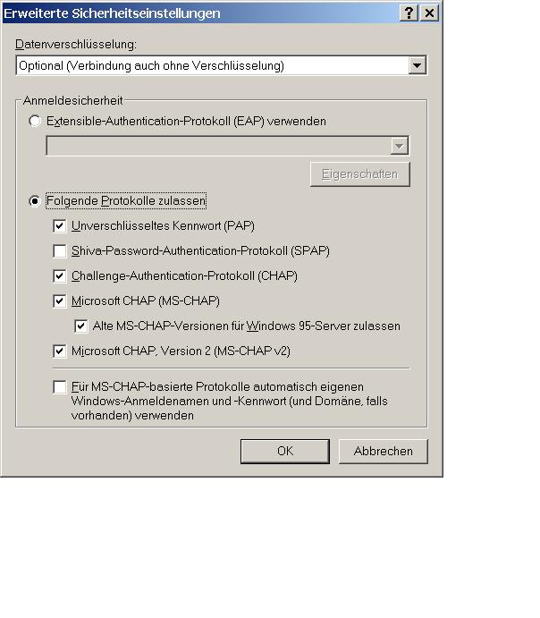

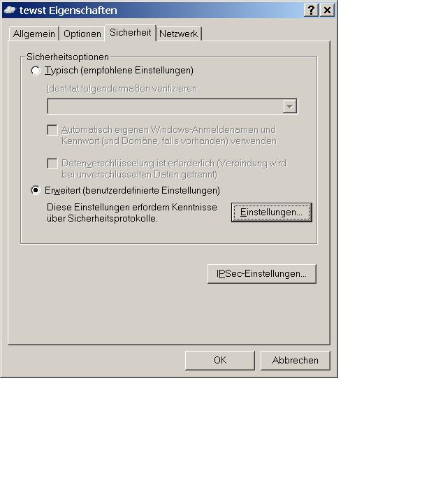

hast du Serverseitig und Clientseitig auch die PPP-Authentifizierungsprotokolle eingestellt
(siehe auch Anhang)
http://download.microsoft.com/download/f/3/c/f3c3a5f6-cb26-4188-a23f-278106e32566/vpnoverview.pdf

Die VPN Verbindung funktioniert schon, ich hab nämlich beim "Virtuellen Server" den ich eingerichtet habe, das Hackerl links vergessen ... :rolleyes:
