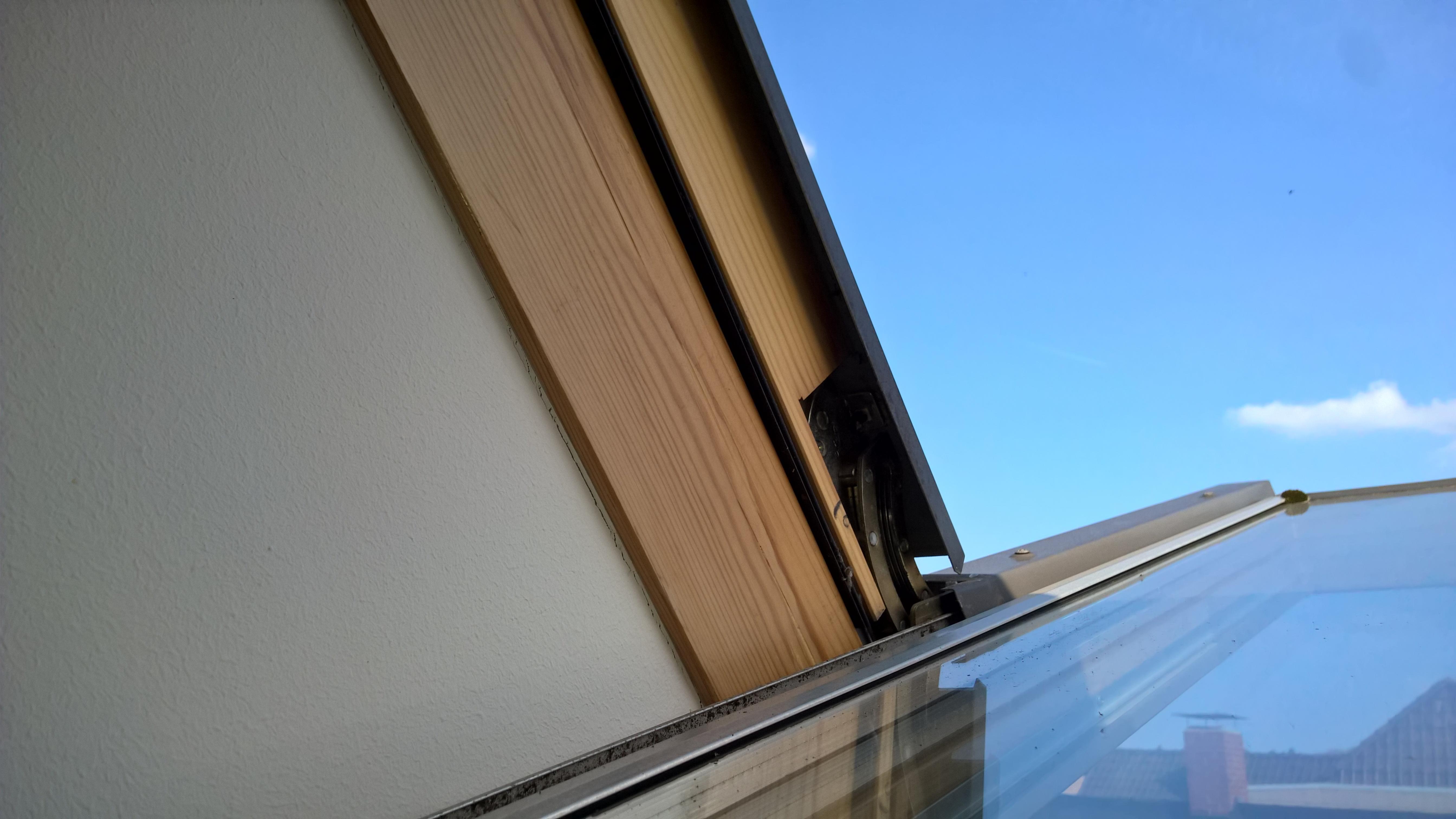

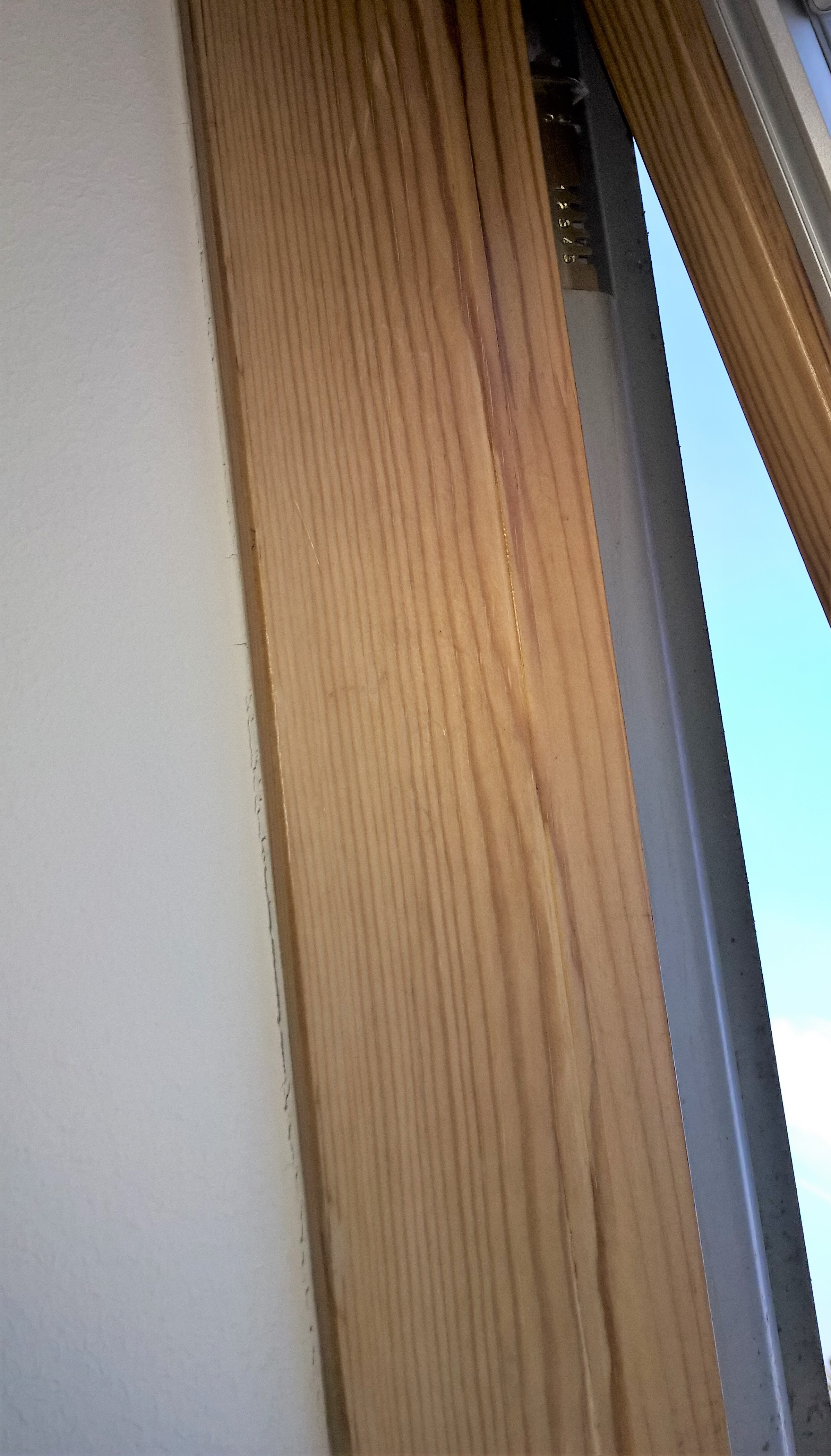

Das ist ein ganz normales Veluxfenster, wie bei uns auch verbaut ist.
Die obere Leiste muss gekippt werden, dann kann das Fenster gedreht werden.
Wenn man die Leiste ewig nicht bewegt, kann sie schonmal festsitzen.
Bei mir ist im oberen Drittel ein Scharnier links und rechts, sehe ich bei deinem Bild jetzt nicht.
Da ist auch der Drehpunkt vom Fenster.
WP_20170328_18_46_34_Pro.jpg Leicht geöffnet
WP_20170328_16_30_04_Pro.jpg gekippt
