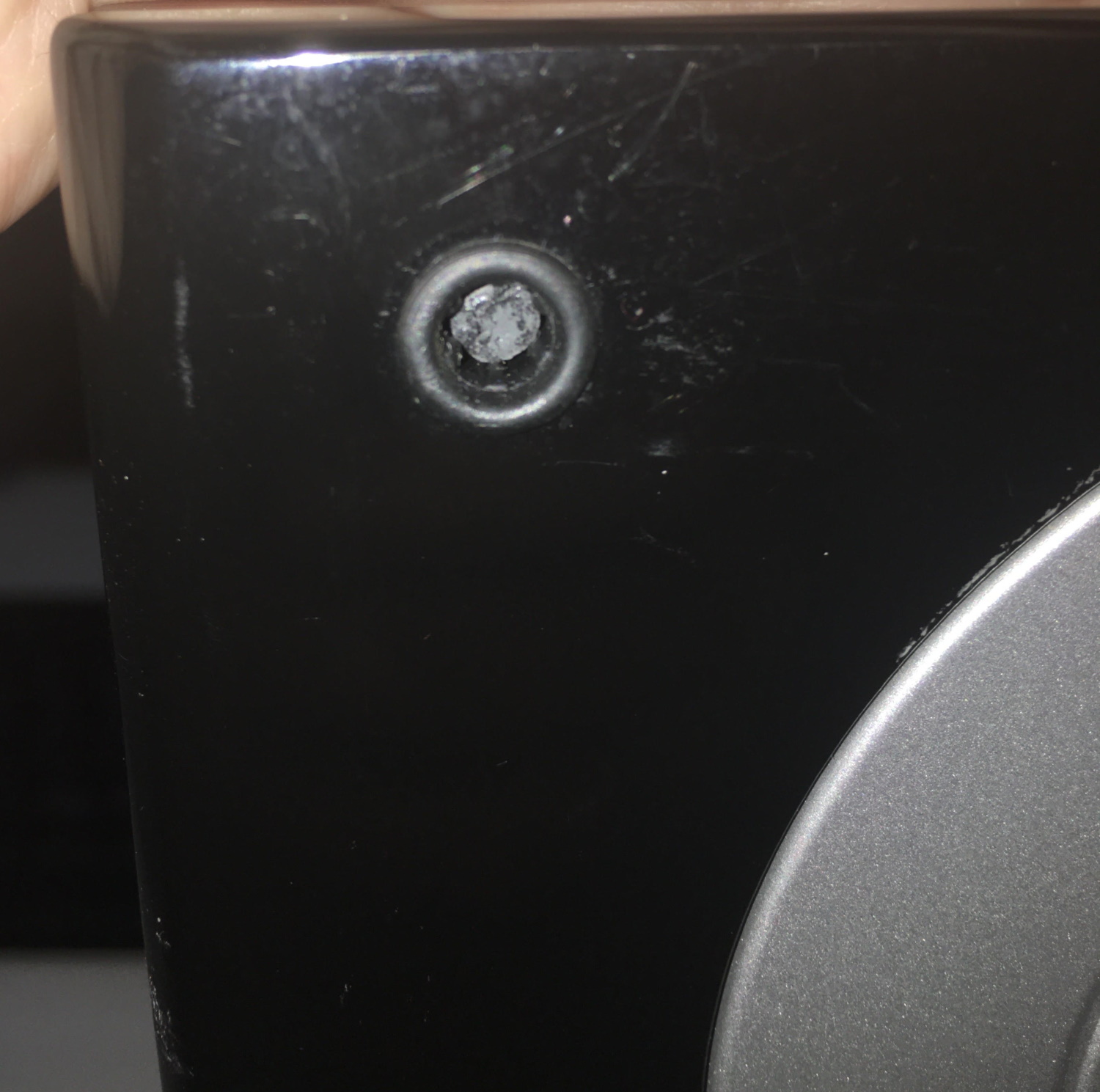

meine Kinder haben sich leider etwas an meinen Lautsprechern ausgetobt und die Abdeckung seitlich herausgerissen. Dadurch sind die Plastikfüße der Abdeckung abgebrochen. Ich würde versuchen sie wieder anzukleben, leider sind die Füße aber in der Haltung abgebrochen und ich bekomme sie einfach nicht heraus, habe es auch schon mit einer feinen lange Pinzette probiert - ohne Erfolg. Habt ihr einen Vorschlag/Idee, wie ich die Füße rausbekommen? Muss ich den Lautsprecher aufschrauben?
Hier ist ein Bild von einem der Löcher:
Evtl. eine kleine Schraube nehmen und diese versuchen in die abgebrochenen Füsse reinzudrehen und danach rausziehen.

Oder wenn vorhanden mit einem kleinen Bohrer vorbohren oder die Schraubenspitze heiss machen !

Kleben ohne den Stift herauszuziehen?
Ansonsten wie @The_hurricane sagt ... "Korkenzieher"
Kuststoffkleber von Revell. der Schweißt das Plastik zusammen. Nur ein kleiner Tropfen in die Mitte dann die Abdeckung wieder einfügen warten bis er hart ist und dann solltest du es normal herrausziehen können.

FerrariF100GT schrieb:
bisschen WD 40 reinsprühen, damit es flutscht und dann mit nem Sauger und unterdruck arbeiten
Würde ich nicht tun. WD40 greift unter Umständen Kunststoffe an.
Mit nem kleinen Bohrer vorbohren und dann eine Schraube reindrehen. Dann rausziehen.
Je nach Kunststoff würde ich das bohren auch sein lassen. Könnte springen wenn es nich weich genug ist. Kleben und rausziehen würde ich zuerst machen da kann nix schiefgehen. Bohren kann man zur not immernoch.
Reaktionen: Aldaris
Danke, euch allen! Habe es erst mit Revell-Kleber probiert, das hat nicht geklappt. Vorbohren und dann mit einer Schraube die Füße rausholen ging ohne Probleme :).
