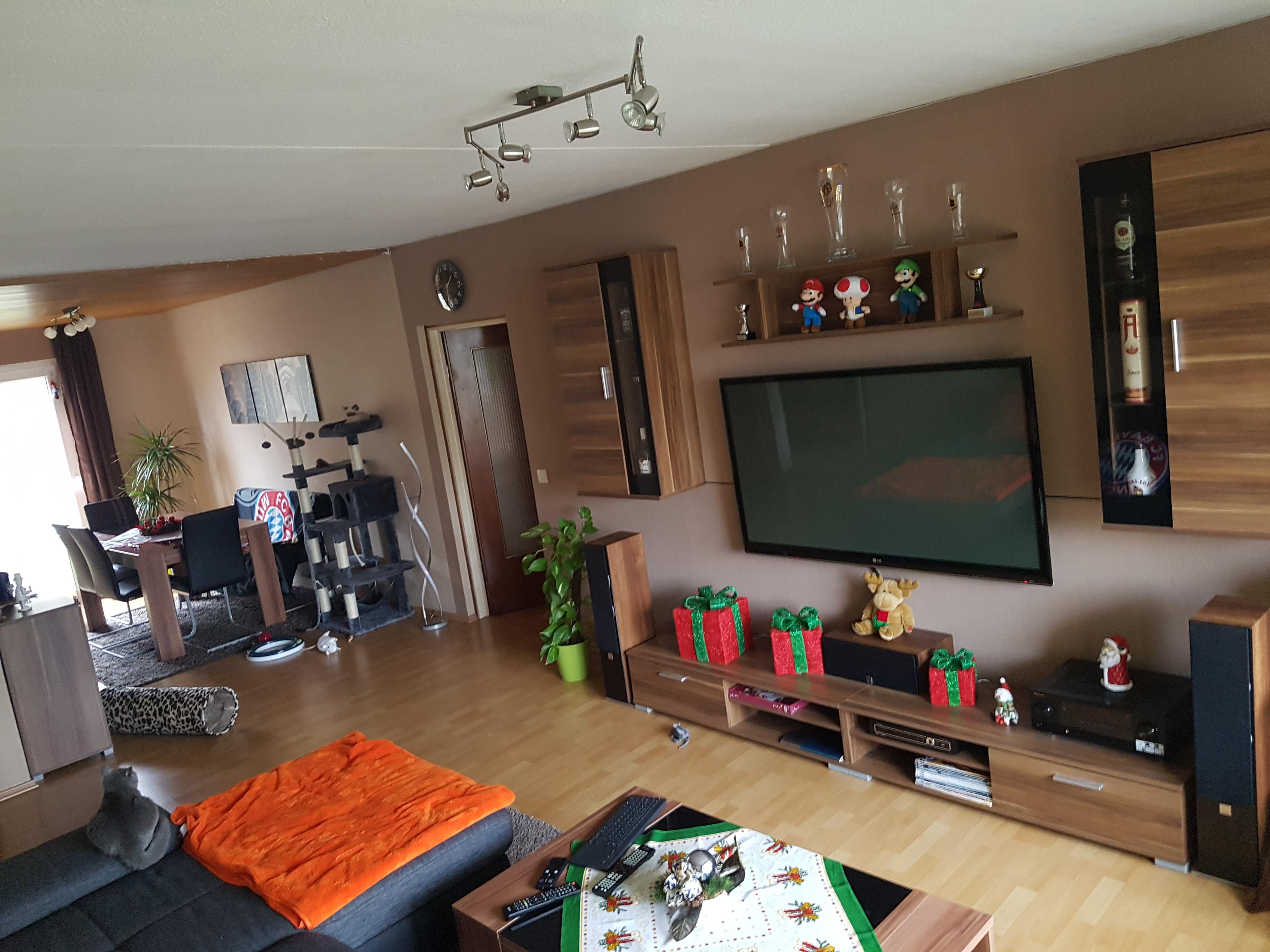

Nun möchte ich in meinem Wohnzimmer 550x430 um folgende Einheiten erweitern:
Dali Zensor 1 Regallautsprecher
Dali Zensor Vokal Center
Nur beim Subwoofer bin ich unschlüssig. Ich hätte gerne einen richtig kräftigen Sub, der kräftige und kurze "Stöße" ermöglicht (Habe heute auch mal Star Wars über die "Anlage" laufen lassen).
Mein Freund hatte damals den Jamo SUB 660 und meinte, dieser sei bei ihm zu heftig gewesen. Oder ... um bei Dali zu bleiben ... lieber den Dali SUB E-12 F ?
Evtl. könnt ihr mir ja weiterhelfen und/oder habt ganz andere Vorschläge. Mir geht es hauptsächlich darum, wenn ich dann insgesamt ca 2500 EUR ausgebe, sollte ich schon etwas haben, was mich umhaut

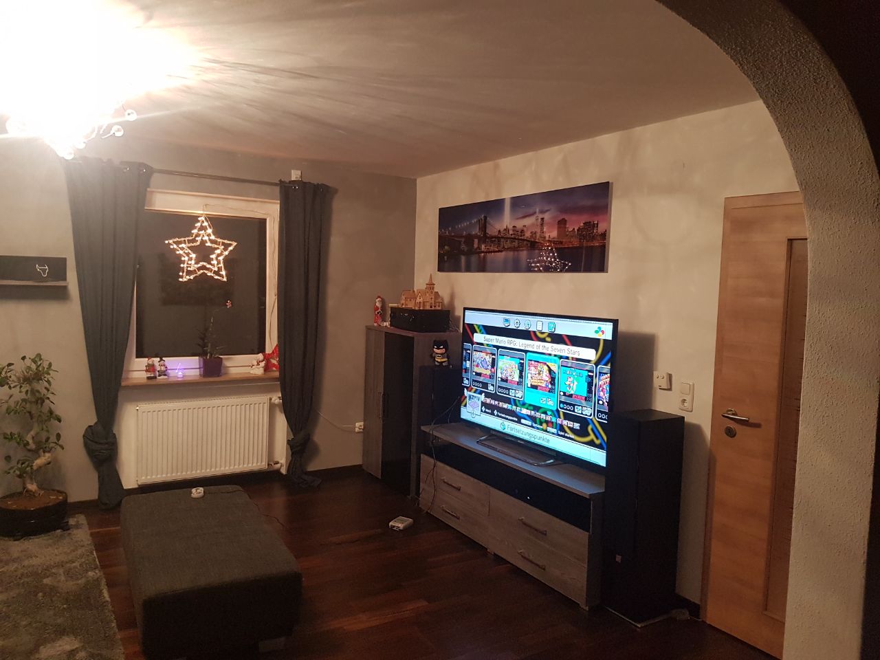

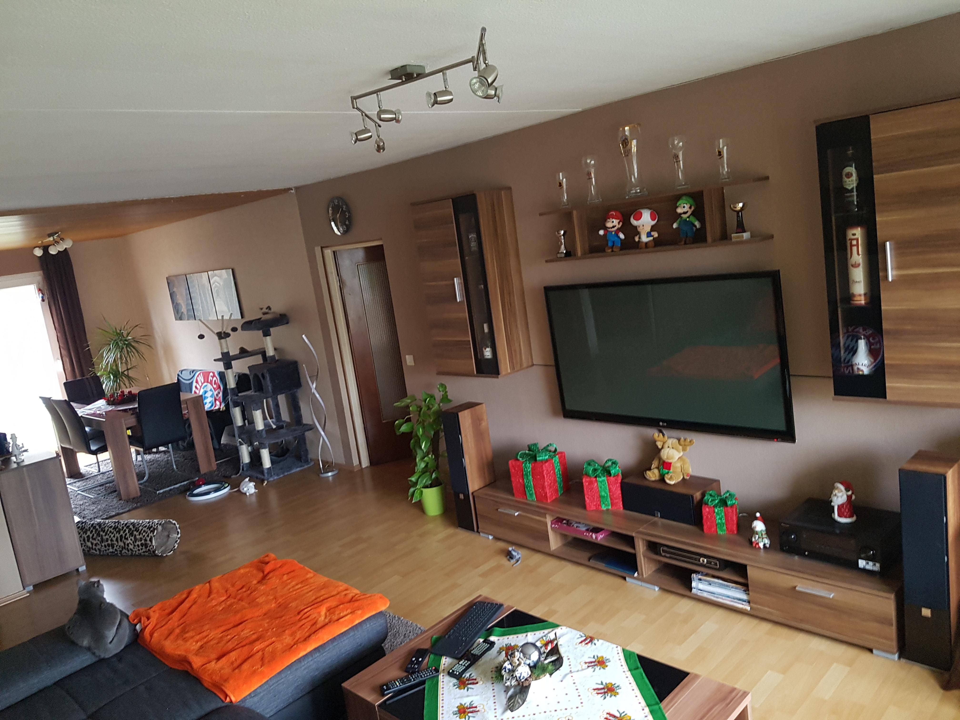

Anbei mal ein Bild meines Wohnzimmers, um ein besseres Bild davon zu bekommen.

in dem Raum und bei dieser Aufstellung wundert mich nicht das die Lautsprecher unter ihren Möglichkeiten spielen
Grundsätzlich schadet ein Subwoofer auch bei Standlautsprechern nicht. Vor allem wenn man regelmäßig Filme schaut.
Die Dali spielen ja auch "nur" bis 40 Hz runter.
Die Aufstellung ist so natürlich absoluter Käse und der Center in der Konstellation völlig nutzlos, weil die Lautsprecher viel zu eng stehen. Mit einem Stereo-Dreieck hat das recht wenig zu tun, was man auf dem Bild sieht. Wo da die Zensor 1 hin sollen, frage ich mich persönlich auch.

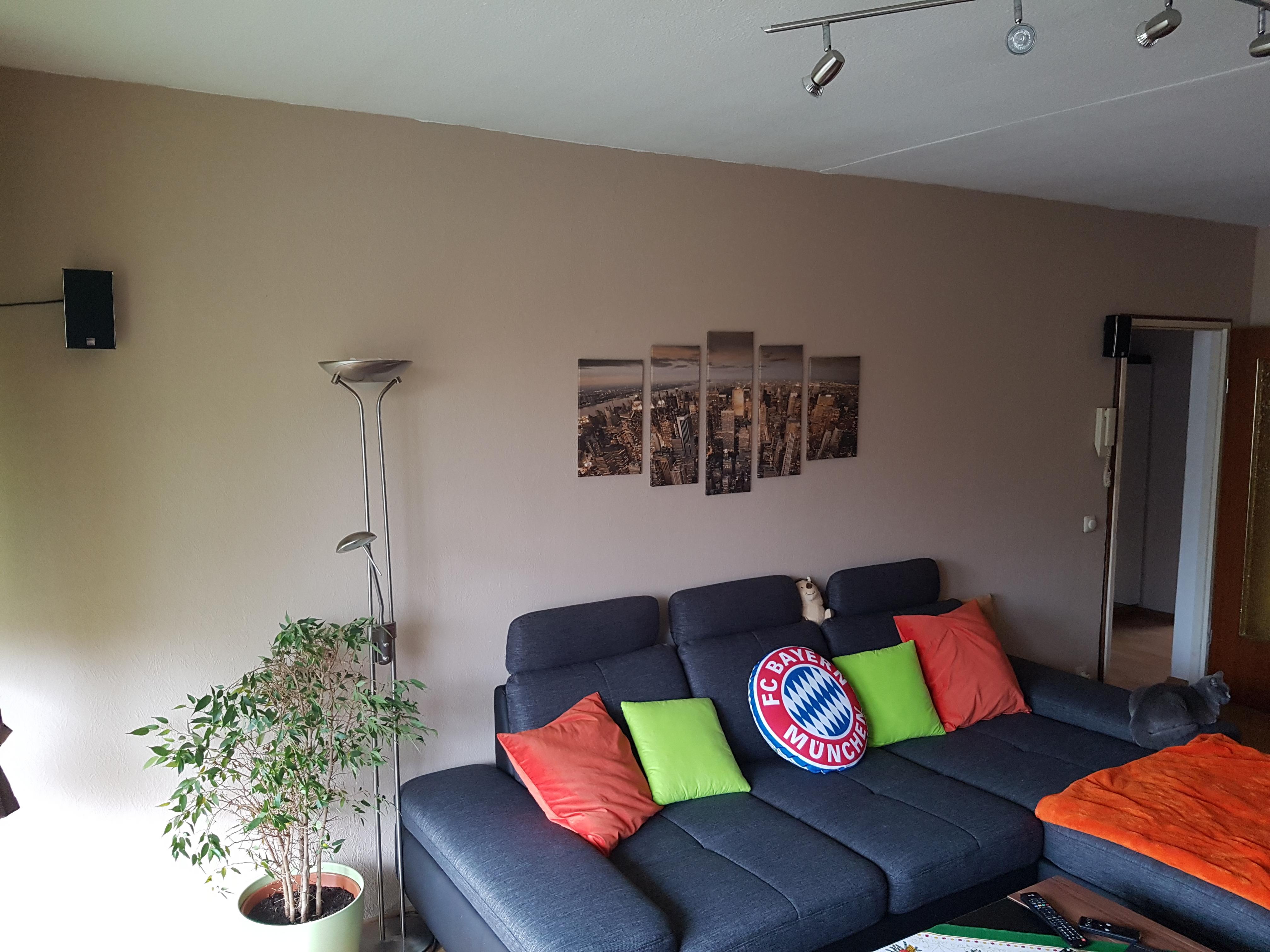

Ich vermute mal, die Idee ist 5.0 bzw. 5.1 aufzubauen. Dann müsste die Couch allerdings ein Stück von der Wand weg. Oder du erweiterst mit Dipolen.

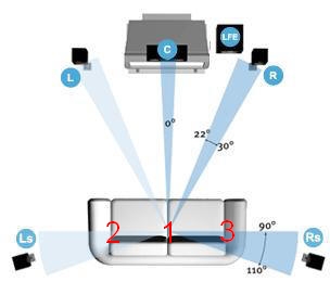

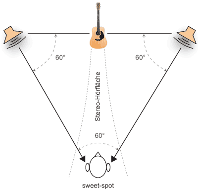

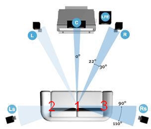

Bevor du an einen Subwoofer denkst. Fürs erste solltest du beide Front Lautsprecher soweit nach vorne ziehen das sie mit der Schallwand vorne auf einer ebene und etwas VOR dem Sideboard/Schrank sind! Denn die Seitenwände von dem Schrank & Sideboard verursachen sonnst Schallreflexionen die dann Zeit versetzt zum direkten Schall der Lautsprecher dein Ohr erreichen und so den Klang negativ beeinflussen.
Als nächstes solltest du den Schrank Links entfernen. Der AVR kann dort oben in/auf einem Wandregal bleiben (Kabel werden über einen Eck-Kabelkanal nach unten gelegt). Dadurch kann der Lautsprecher Links etwas weiter nach Links wandern (nicht komplett in die ecke!) und der rechts sollte noch ein paar cm nach Rechts. so das die Tür sich knapp vor dem Fuß unten öffnet. Das ist wichtig damit du das so genante Stereo Dreieck erzeugst. Dieses ist essenziell damit zuerst Stereo und dann darauf basierend 5.1 bei dir überhaupt richtig funktionieren kann!
Stereo
5.1 das auf das Stereodreieck aufsetzt
Beachtest du dies nicht so kannst du den weiteren Ausbau deiner Anlage direkt wieder begraben da du ohne diese Basis keinen guten Klang erreichen wirst da deine Räumliche Aufteilung/Aufstellung der Lautsprecher es sonnst verhindert. Dies ist simple Physik die du nicht durch andere aka "bessere" Lautsprecher kompensieren kannst!

Ja, im Wohnzimmer werde ich den Schrank links entfernen, um alles in die Breite ziehen zu können. Die Lautsprecher sind dann nicht mehr "eingezwickt" und können auch etwas vor den TV Schrank. Den rechten Lautsprecher kann ich nicht mehr weiter nach rechts ziehen, da man hier sonst "zu eng" das Wohnzimmer betritt.
Ebenfalls kann ich auf euren Rat hin die Couch nach vorne in den Raum ziehen.

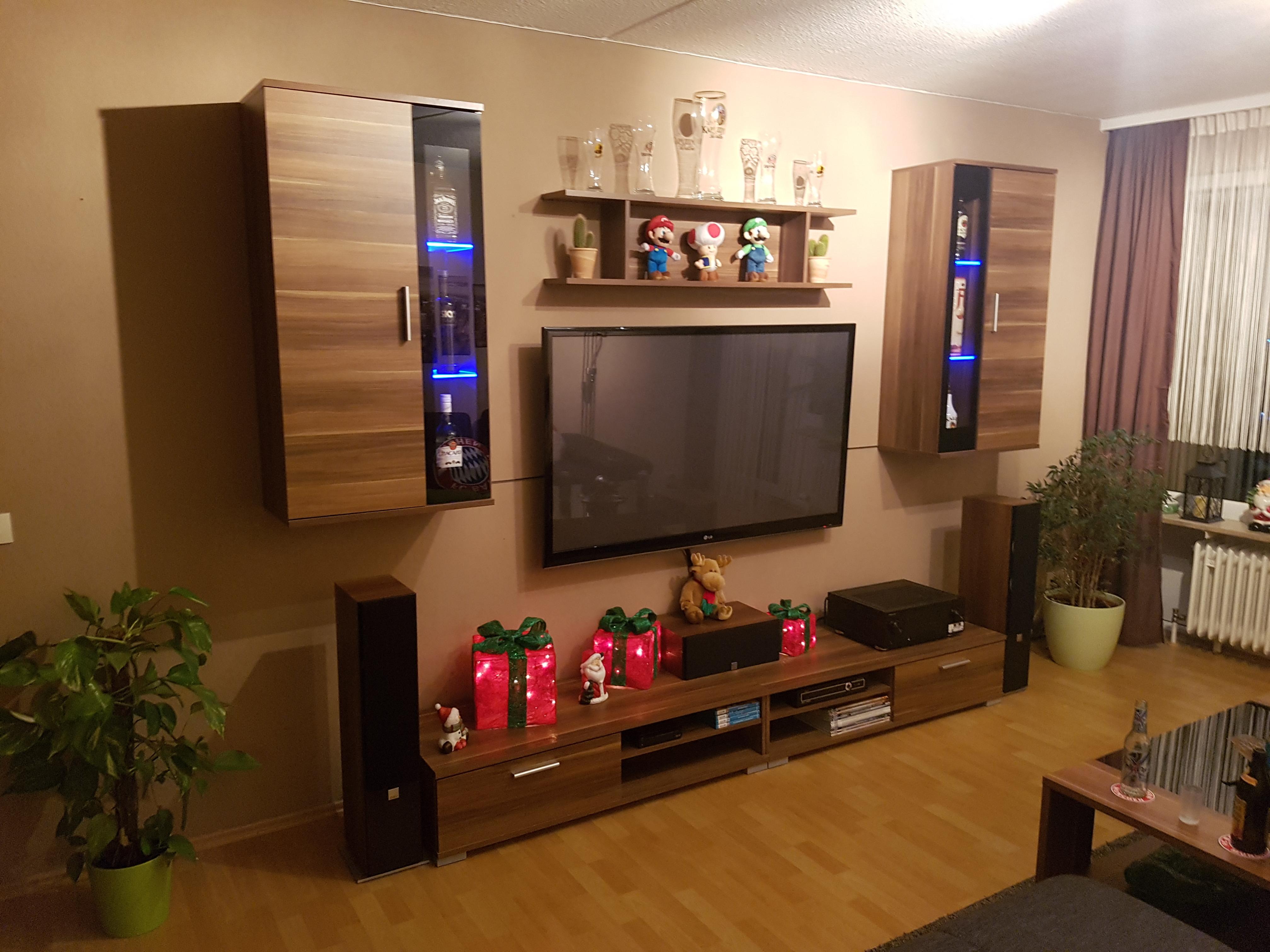

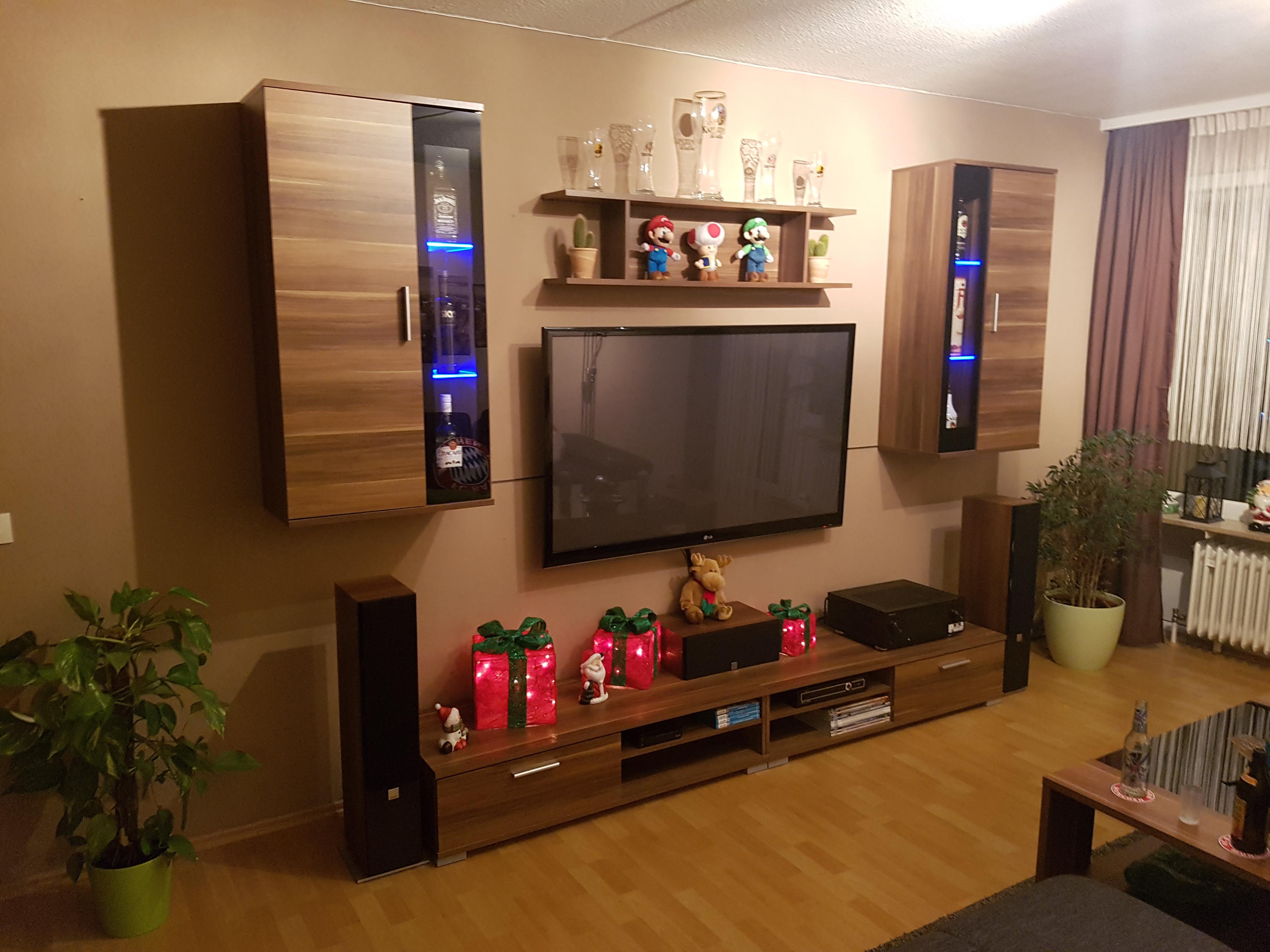

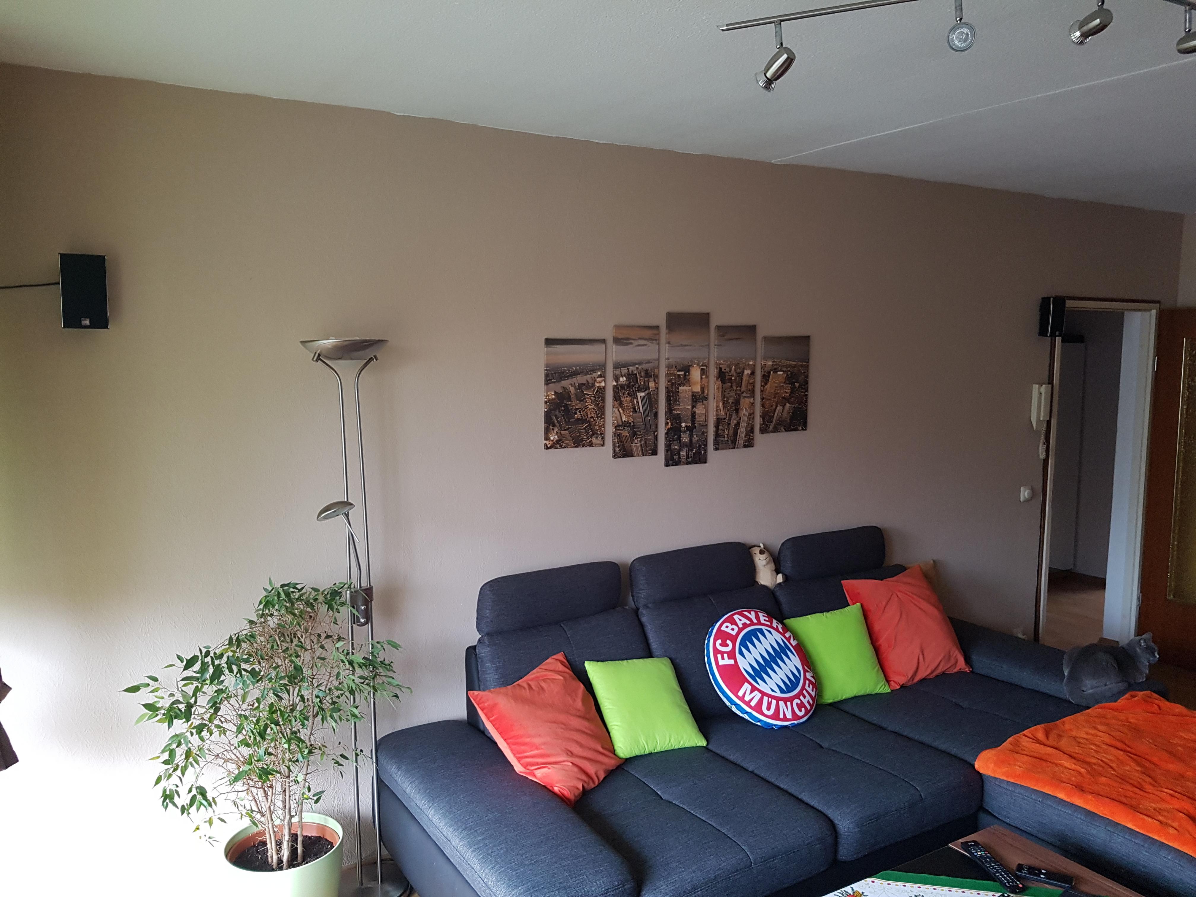

Kurz, ich bin sein Bruder und ich hab die Zensor 5 mit Center und hinten 2x Dali Fazon Mikro und bin zu 100% zufrieden.
Ich habe mehr Bass als er mit den Zensor 7. Liegt wohl daran, das mein Wohnzimmer kleiner ist?! :/

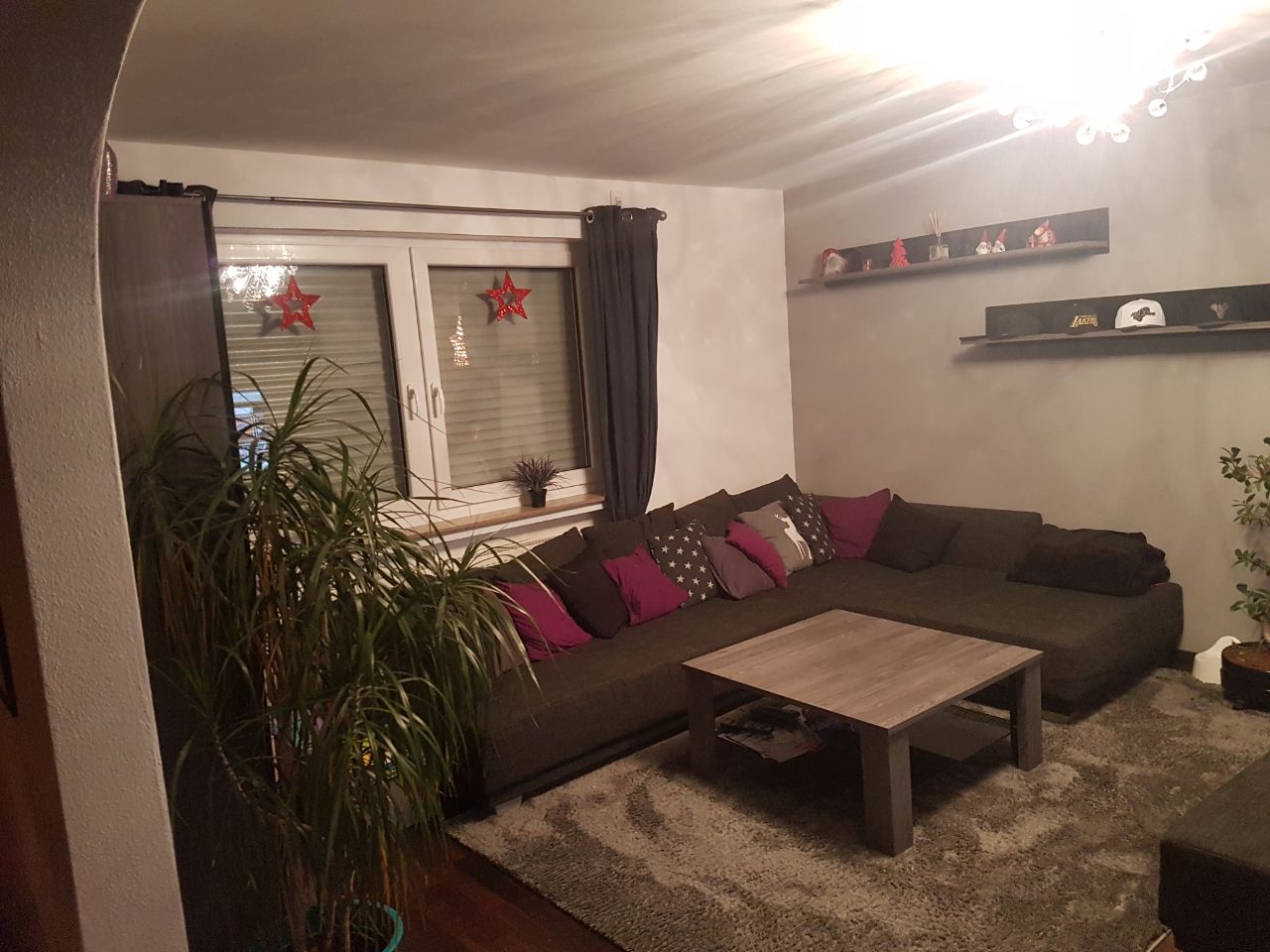

Hier zum vergleich mein Wohnzimmer mit den 5er und Fazon Mikro.

ich würde erst einmal das Zimmer umbauen bevor ich Geld in die Hand nehme für einen Sub und würde dann zu SVS raten
Grundsätzlich sehe ich es auch so, dass es kein Fehlkauf war und ich würde auch nicht dazu raten jetzt einfach mit dem durchtauschen anzufangen.
Der Punkt ist:
Hier lässt sich allein von der Aufstellung her sehr viel optimieren ohne Geld in die Hand zu nehmen.
Bevor man bspw. Geld für einen Sub in die Hand nimmt sollte man erst mal abklären, ob der Sitzplatz in einer Raummode ist, oder ob das System beim Einmessen den Bass "verschluckt" hat.
Den ersten Punkt kann man klären, indem man ein wenig durch das Zimmer läuft und auf den Bass achtet, den zweiten, indem man einfach nochmal neu einmisst.
Kann mir vorstellen, dass das Mikro beim Einmessen zu nah an der Wand war, dadurch die stehenden Wellen an der Wand gemessen und den Bass weggeregelt hat.
Gerade wenn der Raum schwierig ist, kann es auch sein, dass ein Sub allein nicht zum gewünschten Ergebnis führt. Der Subwoofer ist von der Aufstellung her sehr kritisch, auch wenn die Meinung "kann man nicht orten, stell ich irgendwo hin" immer noch recht weit verbreitet ist.
Bevor auf 5.1 erweitert wird sollten sowieso die vorgeschlagenen Umbaumaßnahmen stattfinden. In der aktuellen Aufstellung bringt bspw. ein Center überhaupt nichts, weil die Zensor 7 zu nah beieinander stehen.
Bei der Nähe zur Rückwand würde ich dennoch über Dipole nachdenken. Gerade die Surround-LS müssen nicht unbedingt aus der gleichen Serie oder vom gleichen Hersteller kommen.
Hier könntest du dir mal die nuBox 303 anhören. Das sind Dipole und da nubert recht neutral abstimmt sollten die als Surround-LS auch in Kombination mit einer Dali-Front funktionieren.

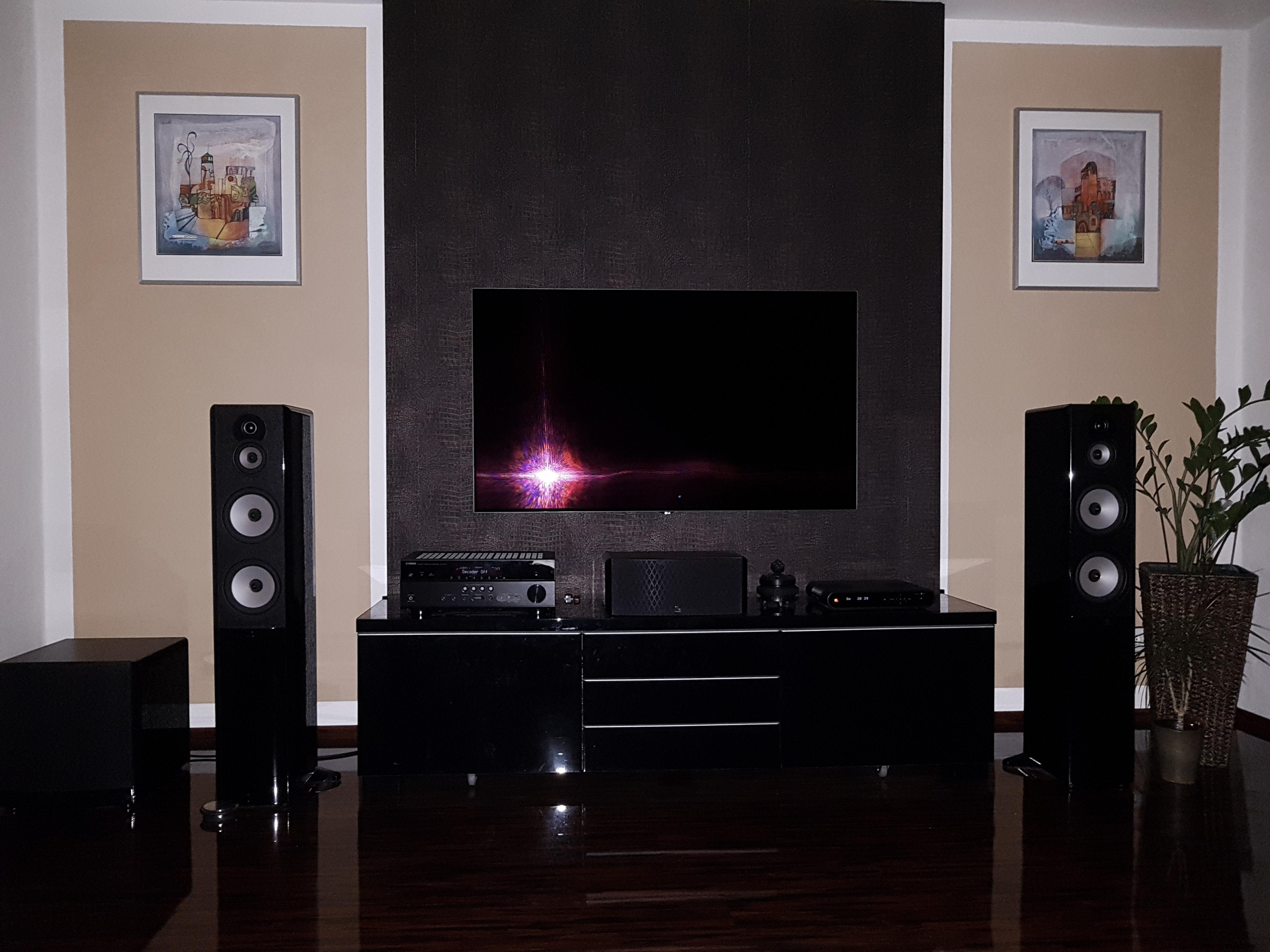

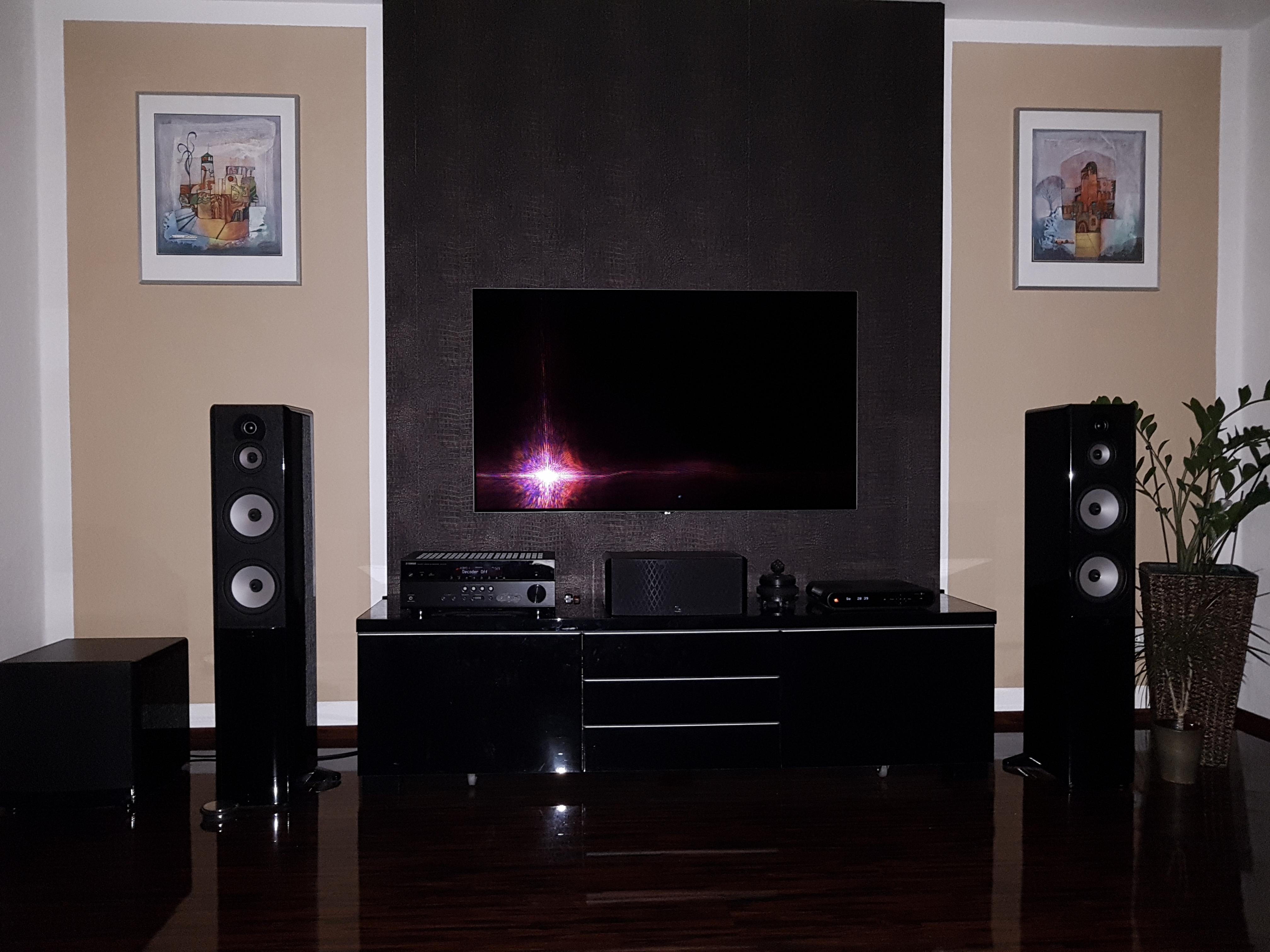

Ich habe übrigens Boston Acoustics A360 Standlautsprecher als Front L+R und den BA Frontfire-Sub von denen an einen Yamaha RX-V473, der nach der Einmessung, weil die auch nicht gut verlief bei mir, manuell justiert wurde (mit weißen und rosa Rauschen Tongeneratoren und einer Sinuswelle für den Bassbereich).
Hier mal ein Foto von meiner Aufstellung im Raum: Wie man sieht, auch nicht ganz "optimal" aber zumindest nicht eingequetscht. Bitte beachten, dass das durch die Kamera perspektivisch verzerrt dargestellt wird.
Hat dein Receiver nach beim Einmessen die Standlautsprecher eventuell als "klein" erkannt oder konfiguriert? Kann mir nicht vorstellen, dass der Bass vollständig versumpft. Bei meinem Yamaha war es das Problem, dass der Equializer nach dem Einmessen alle Lautsprecher linear (= langweilig vom Sound her) konfiguriert hat und die "großen" an die "kleinen" Center und Satteliten angeglichen hat. Ergebnis: Alle Bass-Frequenzbänder ~ -8db... Deswegen habe ich das lieber manuell gemacht. Ein Setup mit Standlautsprechern und Regallautsprechern als Center + "Sats" automatisch einmessen zu lassen geht idR. wohl daneben, wenn man sich mal mit den Messalgorithmen befasst hat.
