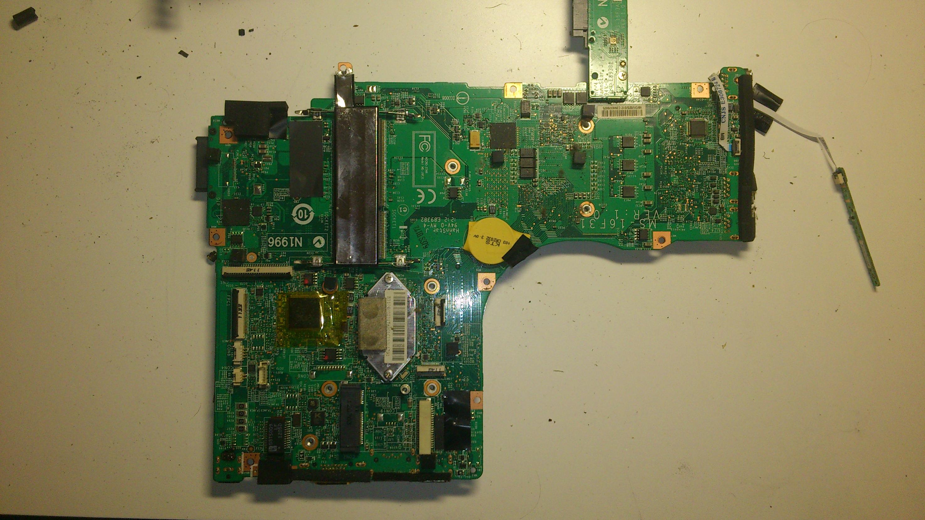

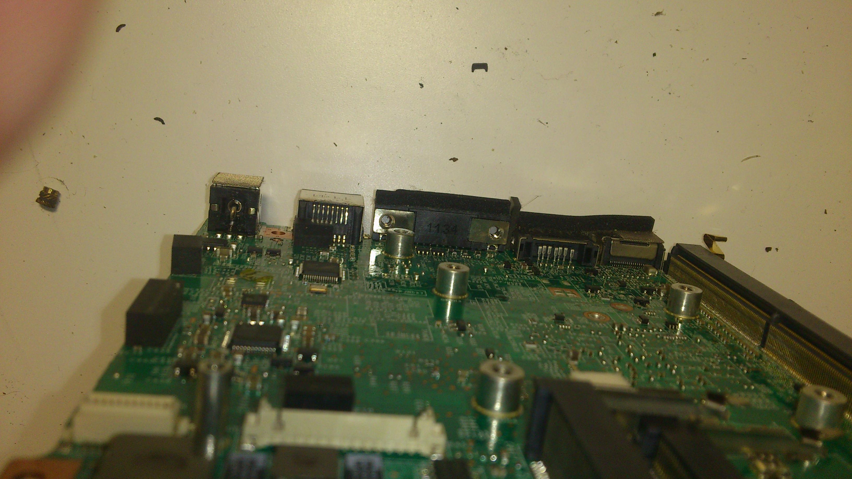

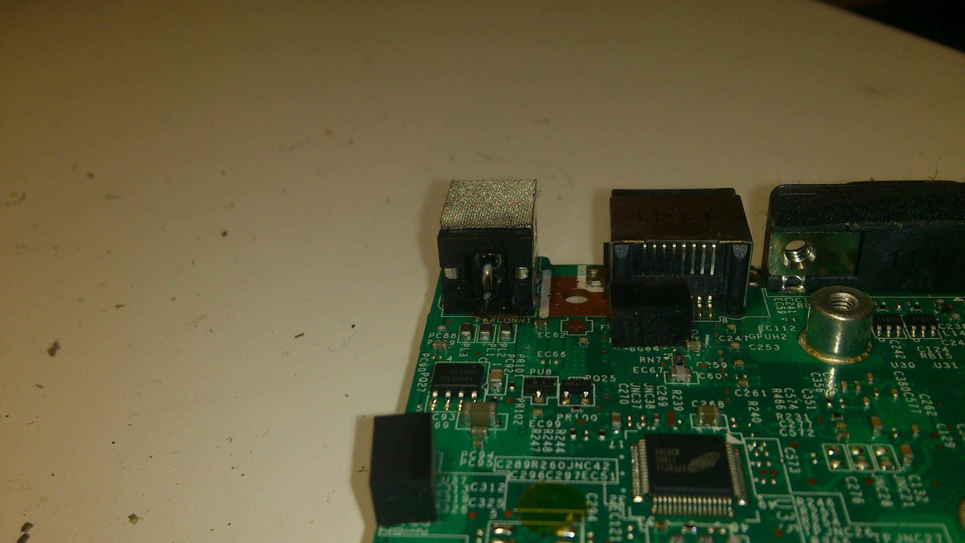

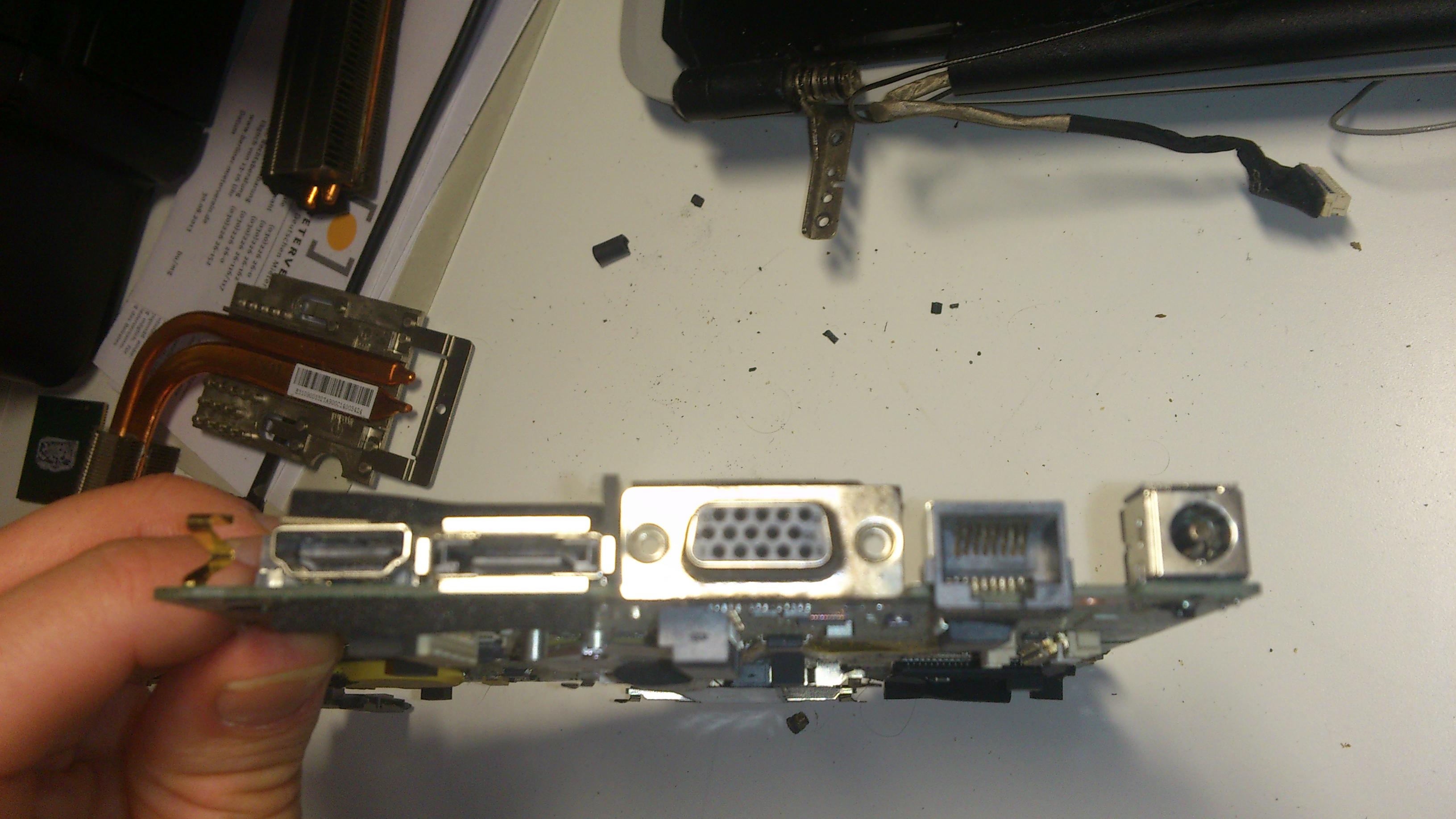

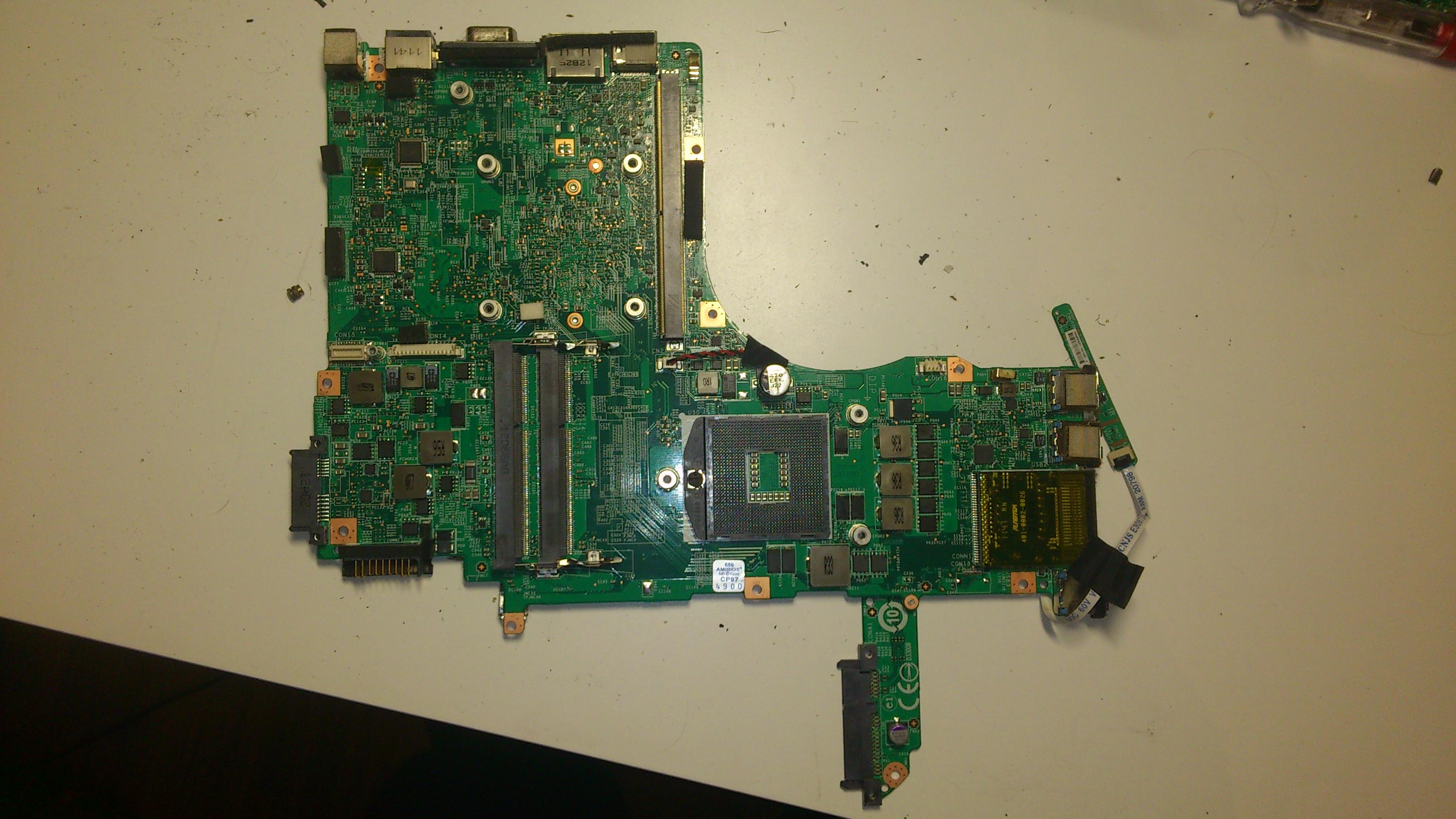

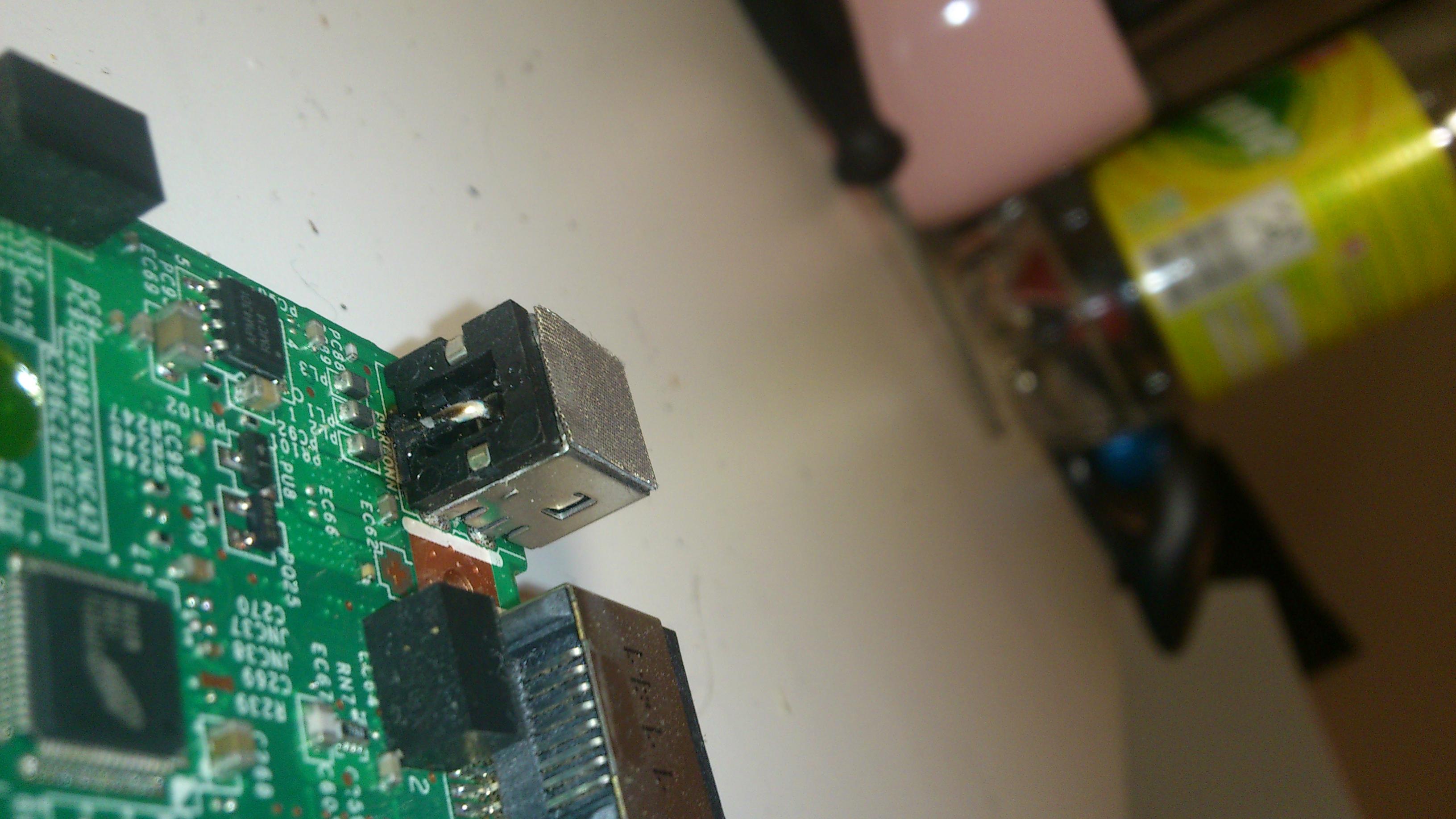

Vielen Dank für die geniale Anleitung. Bei mir waren zwar kleine Unterschiede zur Verbauung im Video aber ich habe es auseinanderbekommen :)
Anbei die Fotos. Kannst du da etwas feststellen?
Ach, PS: Wo genau der Dampf aufstieg kann ich leider nicht sagen, dazu war der Spuk zu schnell wieder vorbei.
Oh ja, da hat sich ganz klar die Netzteilbuchse verabschiedet. Kein seltener Schaden bei der Mainboardserie... Kennst du jemanden, der so etwas auslöten und reparieren kann ?
Hier bekommst ne neue Buchse: http://www.ebay.de/itm/Netzbuchse-f...4?pt=DE_Computer_Sonstige&hash=item1e8de355ec nicht wundern, das GT70 besitzt das gleiche Mainboard wie dein Gerät.
btw: du warst etwas rabiat beim zerlegen, da liegen rund um das Mainboard ein paar Einzelteile wie kleine Plastikklips oder auch eine Schraubenhalterung (welche auch gerne mal bei dem Gerät rausreissen...).
nein, leider weiß ich niemanden in meinem bekanntenkreis der sich damit auskennt. gelötet habe ich schon ein paar mal, aber nicht auf einem mainboard bzw. grundsätzlich nicht an elekronischen bauteilen. wie ist das denn? auf der unterseite ist ja der kupfer (?) kontakt großflächig angeschmort...muss ich den kompletten kupferkontakt rauslöten? ich schätze mal dass die verschmorten stellen entfernt werden müssen, richtig?
wenn der kupferkontakt komplett entfernt werden muss ist da ja ein relativ großes loch im board. ist es wichtig, das loch wieder ganz zu verlöten? ist es wichtig, dass der kontakt wieder kupfer ist, oder ist das metall egal? (also die frage ist ob die hohe leitfähigkeit von kupfer an der stelle benötigt wird) in der regel wird ja soweit ich weiß meistens mit zink gelötet, und wenn das das material ist, was zur montage verwendet wurde, dann macht kupfer an der stelle keinen sinn, weil ja die niedrige leitfähigkeit von zink das kupfer ausbremst. ein kleiner teil des geschmolzenen materials ist ja auch direkt auf dem PCB gelandet, hast du eine ahnung wie ich das am schonendsten entfernen kann?
Sieht doch machbar aus. Am Besten einen Rundfunk und Fernsehmechaniker fragen. Ich habe in solchen Fällen nie eine neue Netzbuchse eingelötet, sondern die Kontakte mit einer flexiblen Litze verbunden(dazwischen gelötet). Wichtig ist, nicht zu heiß löten, da das boardlayout dann verbrennt. Also ordentlich Flussmittel verwenden.
