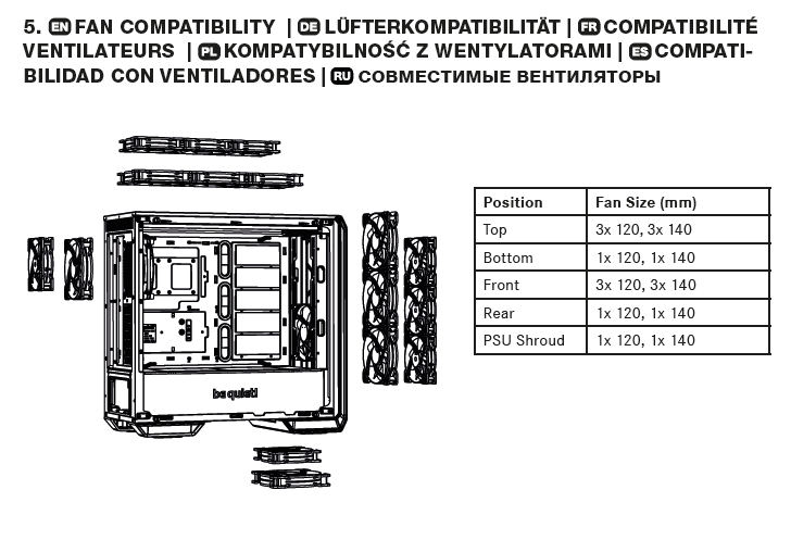

Laut Handbuch passen auch 3 x 140 bei der Front.

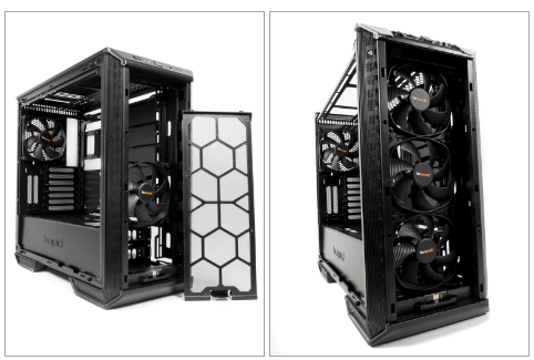

Und wenn ich mir das Bild ansehe, ist da ueppig Platz.

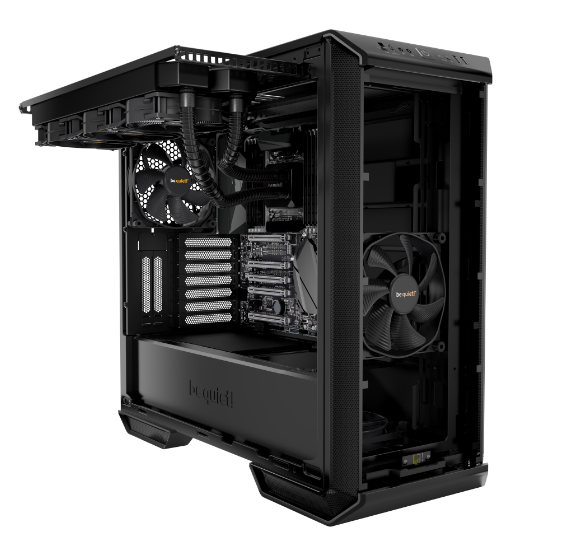

Kann sein, dass der bereits eingebaute etwas nach oben muss und der unterste etwas hinter der Kante unten verschwinden soll.
BFF
Reaktionen: VelleX
Habs mir doch gedacht. Der Untere ganz runter der Mittlere hoeher. ;)
