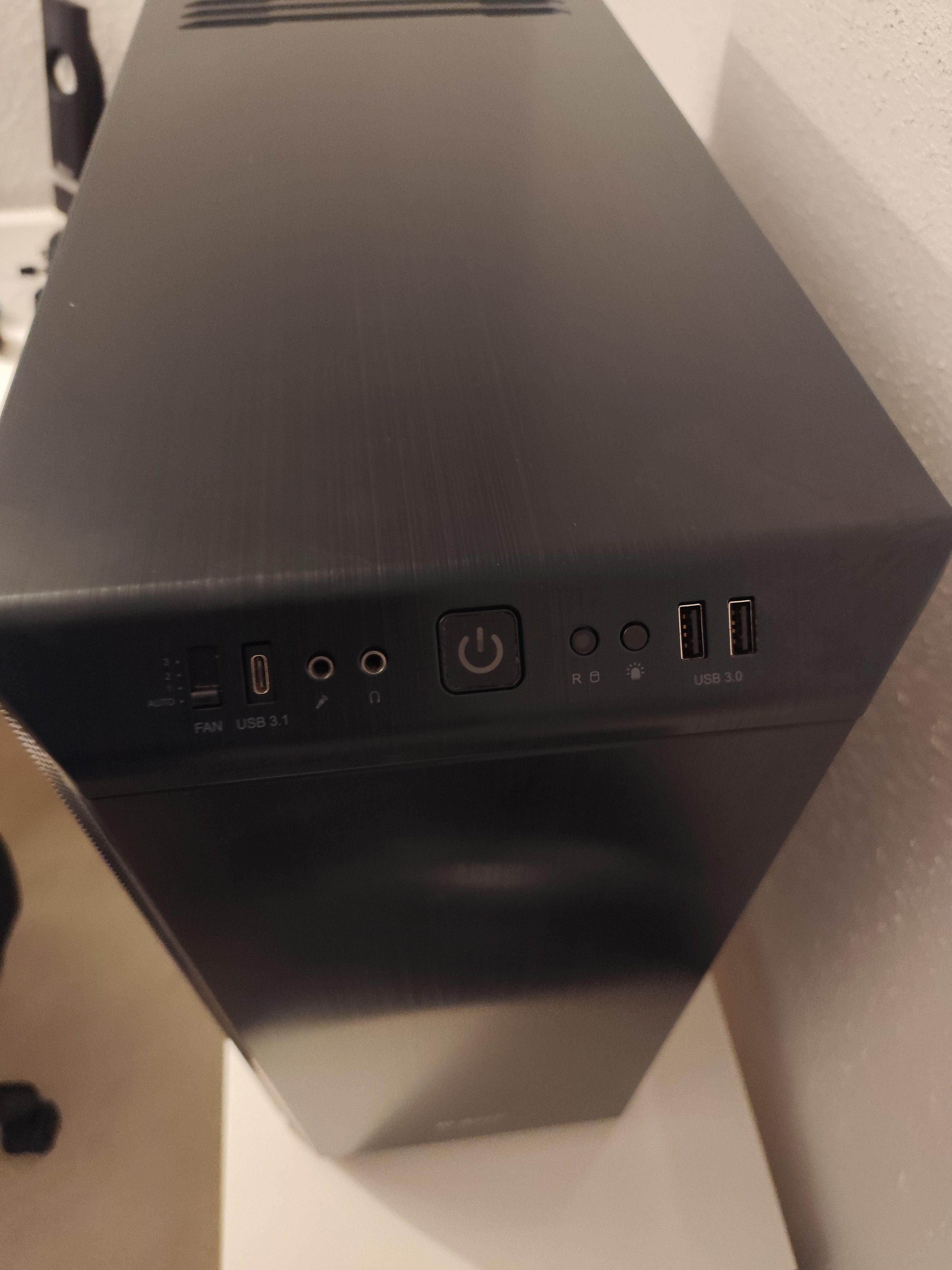

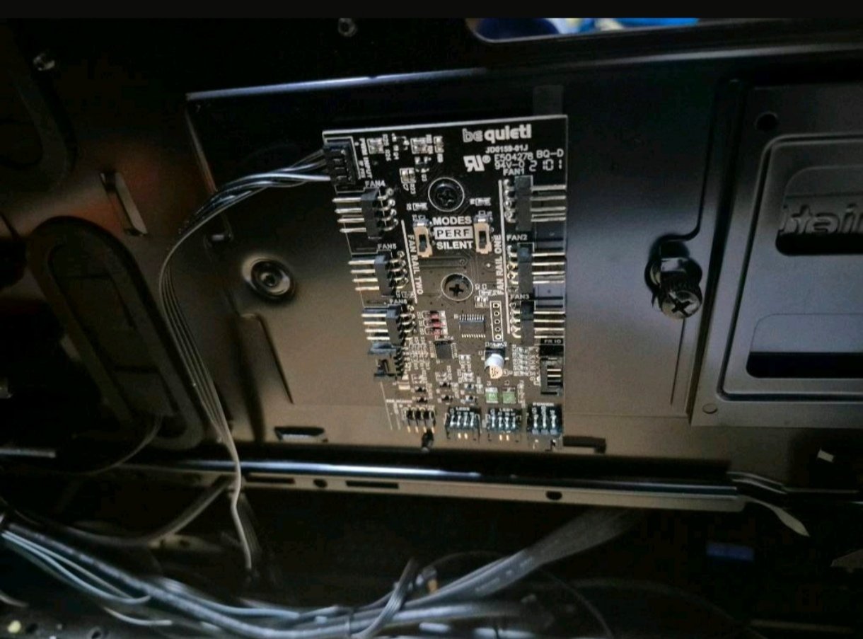

Hallo zusammen ich habe mir ein BE Quiet DARK base 700 gekauft mit original Lüftersteuerung. Meine Frage kann ich Zubehör argb Lüfter darüber so steuern das ich am Gehäuse die Drehzahlen über den Schieberegler steuern kann? Und wenn ja wie können die Farben dann gesteuert werden?
Hat jemand Erfahrung?
LG Patrick

Das mit dem RGB funktioniert nicht, da können nur 12V RGB Teile durchgeschleift werden, die mit der Front-LED synchronisiert werden sollen.
5V-ARGB funktioniert darüber nicht.
Das Drehzahl-Signal geht aber, wenn du die Lüfter dort anschließt.
Siehe auch seite 16 und 17 im Handbuch (170818_DB_manual_EN_DE_FR_PL_ES_RU.pdf).

Am besten dann über den mitgelieferten hub von den argb anschließen?
Ich habe dir das Handbuch doch oben verlinkt. Heutzutage kann man so gut wie jedes Handbuch auf den Herstellerseiten finden.
Ich weiß auch leider nicht, was du jetzt genau meinst mit deinem letzten Satz. Es sollte klar geworden sein, dass der HUB des gehäuses kein 5V-ARGB hat. Was da sonst geht kann ich dir mangels Informationen zu deiner sonstigen ARGB-Hardware (welche Lüfter? welcher Hub?) nicht beantworten.
