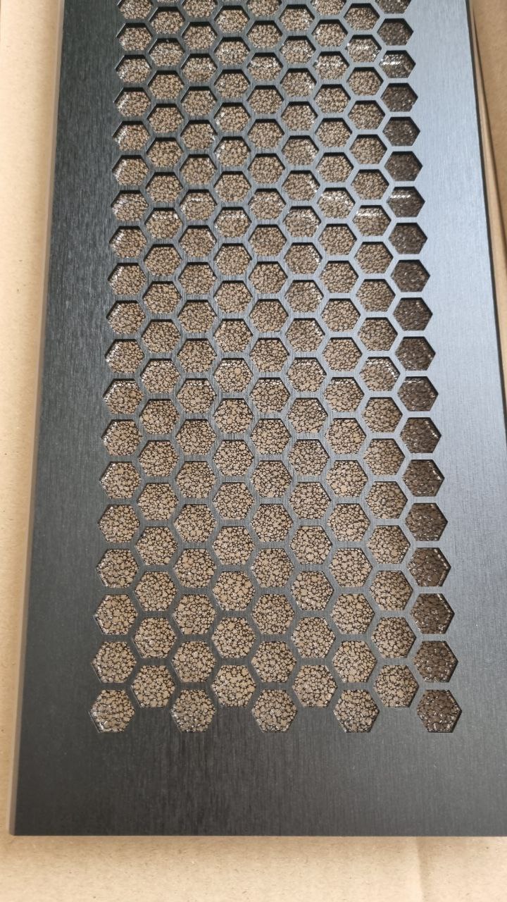

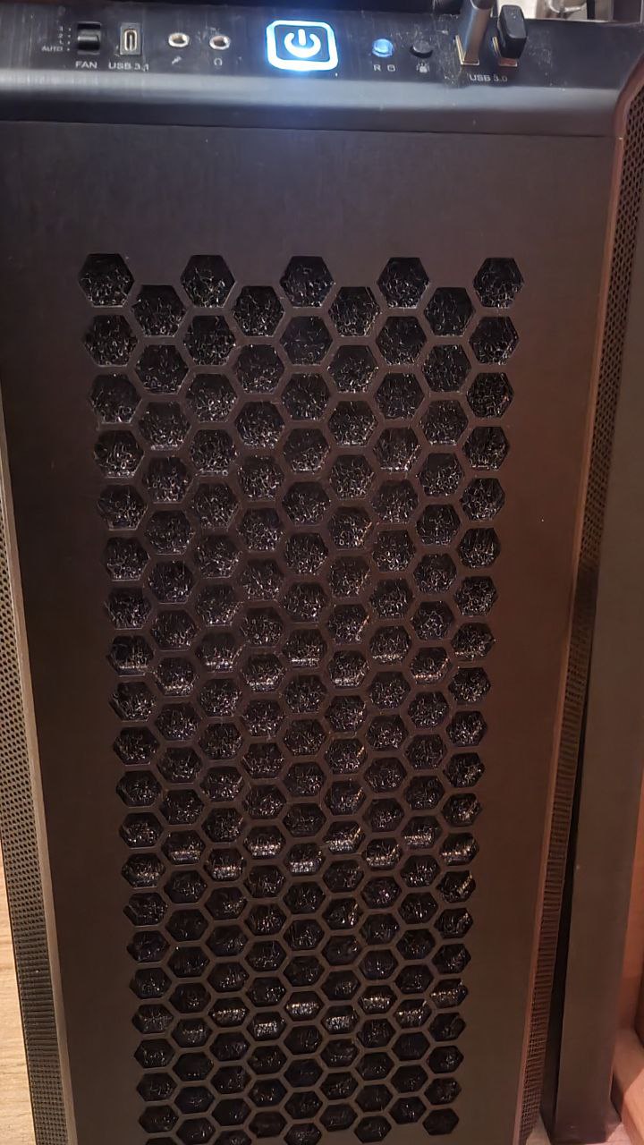

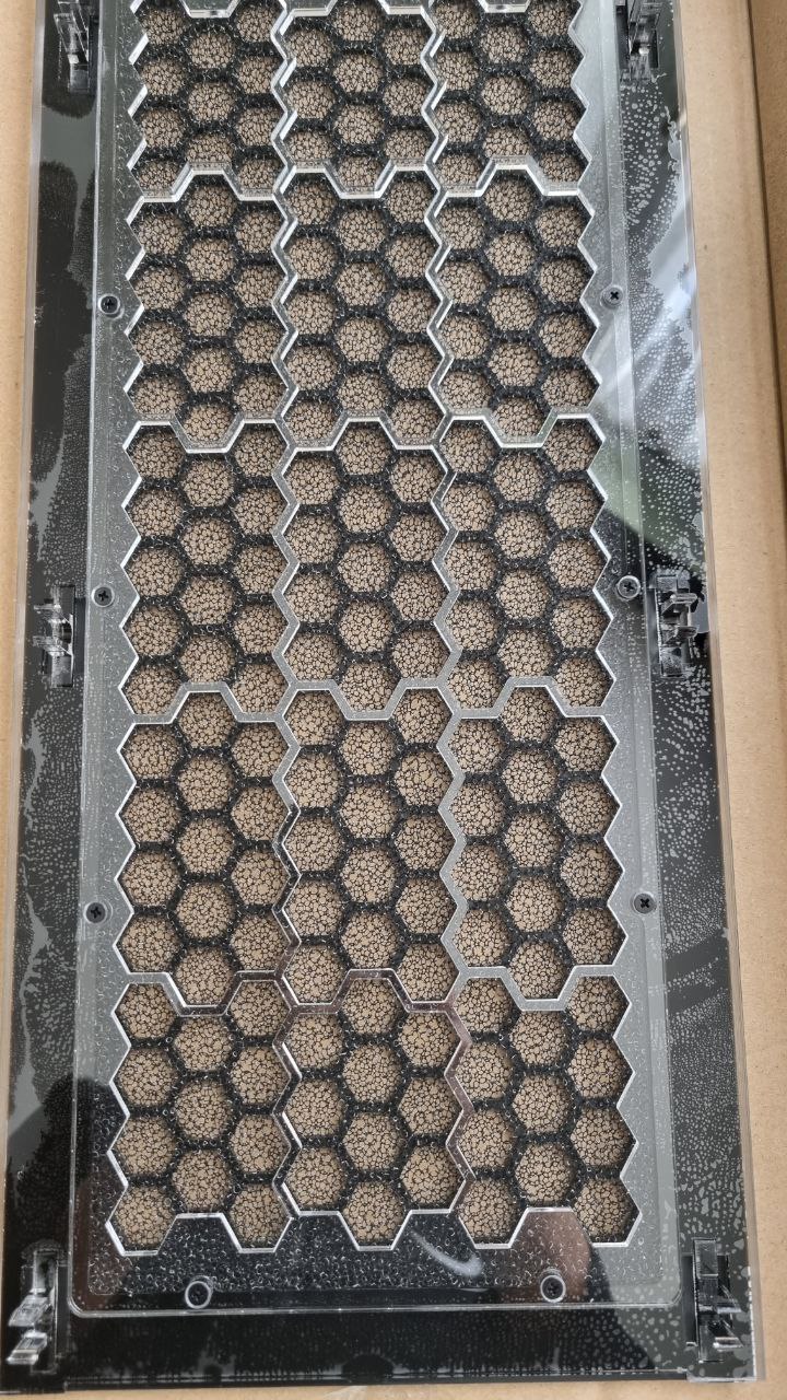

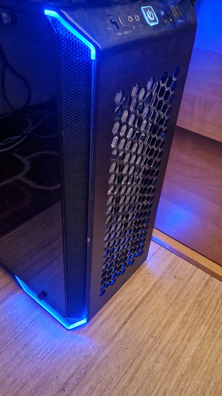

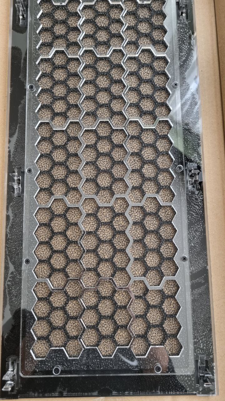

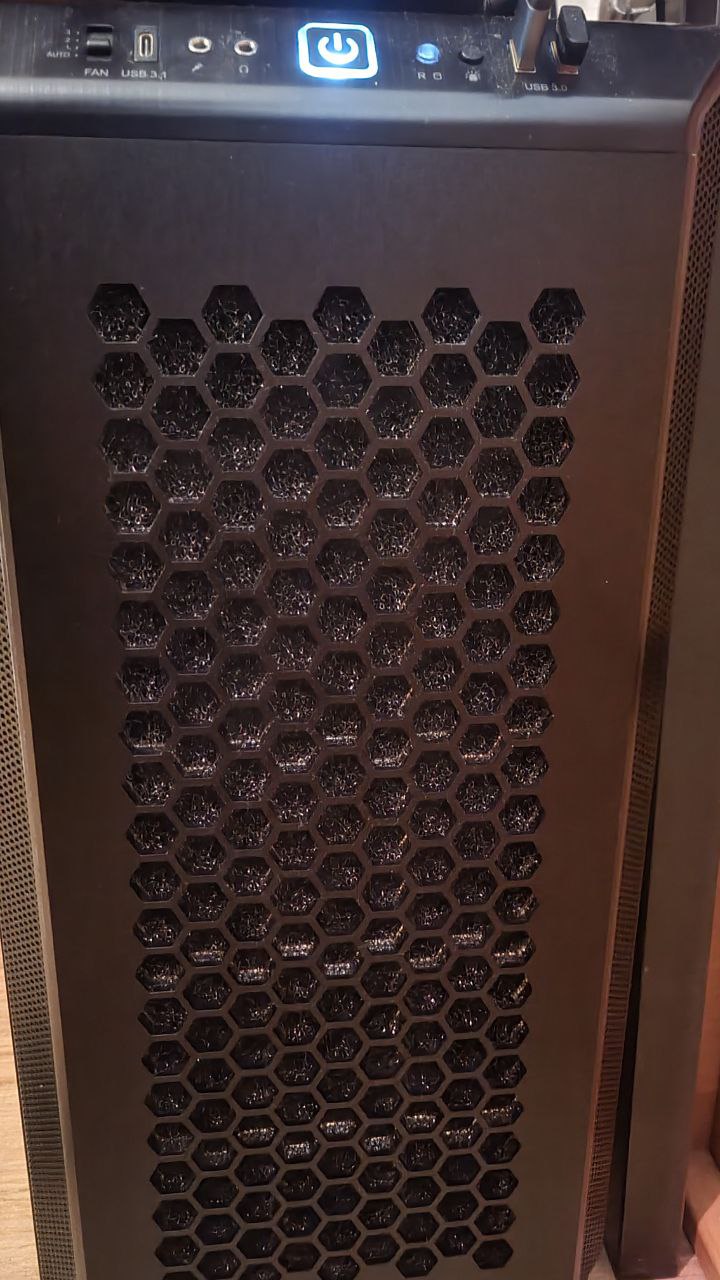

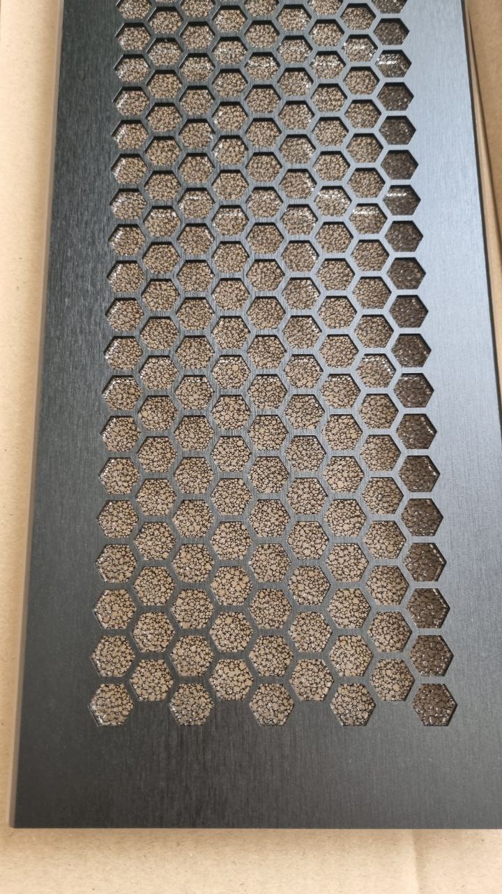

ich habe mir bei coldzero.eu einen neuen Front Panel gekauft
es gibt da 3 zur auswahl siehe Link
ich habe mich für das Hexx design entschieden und muss sagen das der Airflow viel besser geworden ist
https://www.coldzero.eu/27553-large_default/be-quiet-dark-base-700-front-grill-hexx.jpg
in der Beschreibung stand: "Just like many of our parts, this grill has a dust filter"
aber das scheint so eine art Schwarzes gewebe zu sein und ist nicht wirklich ein Staubfilter
Das sschwarze zeug kann man aber abnehmen, ähnelt eher antivibrationsmatte als einem filter
Hier sind meine Fotos
Anhang anzeigen 1345696Anhang anzeigen 1345697Anhang anzeigen 1345698

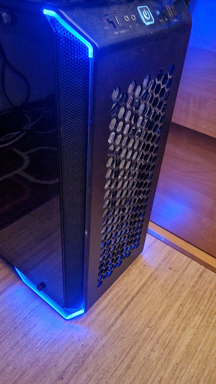

Könntest du mal ein Bild davon schicken, wie es mit angeschaltener RGB-Beleuchtung aussieht?
Ich überlege, das Dark Base 700 zu verkaufen. So ein Haufen Geld für so wenig Airflow ...
Das Lian Li 011 Dynamic Mini scheint mir recht attraktiv zu sein.
Ich habe vorne 2 Lüfter und hinten einen. Vorne die beiden auf Performance und den hinteren auf Silence gestellt. Trotzdem herrscht im Case ein Unterdruck, wenn ich mit nem Räucherstäbchen den Airflow teste und die Graka zieht sich ihre Luft aus den PCIE Blenden xD
Also da der keine RGB Stripes geht das Licht halt nicht durch
Das ist nur Schwarzes mattes Plexiglas mit einer CNC Fräsung.

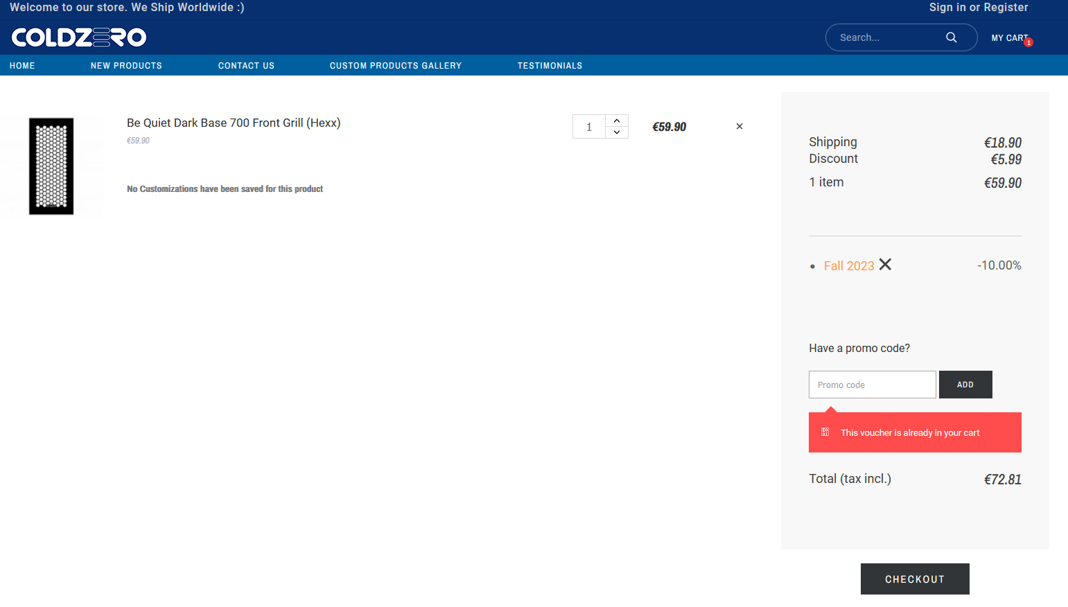

Mit Versand und Gutscheincode Fall2023 kostet dich das €72.81 Link
Ein neues "gutes" Gehäuse bekommst du vermutlich schon für 90€
Also verkaufen und neues holen wäre klüger
wenn du doch willst solltest du wegen den Versandkosten €18.90 aus Portugal dein Warenkorb etwas füllen.
