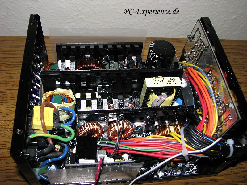

Ich würde das Dark Power P7 aber eher wegen der mauen Qualität der Elektronik und dem dadurch verstärkten Verschleiß austauschen. Aktuell bietet sich die Straight Power E10 Serie an, wenn du es bei einem be quiet Netzteil belassen möchtest. Alternativ aber auch das Cooler Master V550S oder XFX XTR 550W.

Es wurde noch durchgehend mit CapXon Kondensatoren bestückt. Die Dinger sind einfach nicht sehr verlässlich (besonders die Früheren) und werden von den Größen am Markt nicht ohne Grund (für gewöhnlich) nur in den billigsten ihrer Modelle verwendet.
Kritisch ist zudem an der Plattform, dass sie äußerst schlecht im Luftstrom liegen, weil die Kabel den Großteil der Luftzufuhr verdecken und allgemein die Bauteile sehr dicht beieinander liegen. Außerdem muss die Elektronik wegen der relativ geringen Effizienz generell mit höheren Temperaturen kämpfen.

Auch wenn der PC läuft, ist das kein Garant für ein funktionsfähiges Netzteil.
Wie man klar nachlesen kann, können die Filtereigenschaften der Kondensatoren längst völlig obsolet sein und die Hardware langsam schädigen (Restwelligkeit/Ripple oder Spannungsregulation) obwohl scheinbar alles funktioniert.
