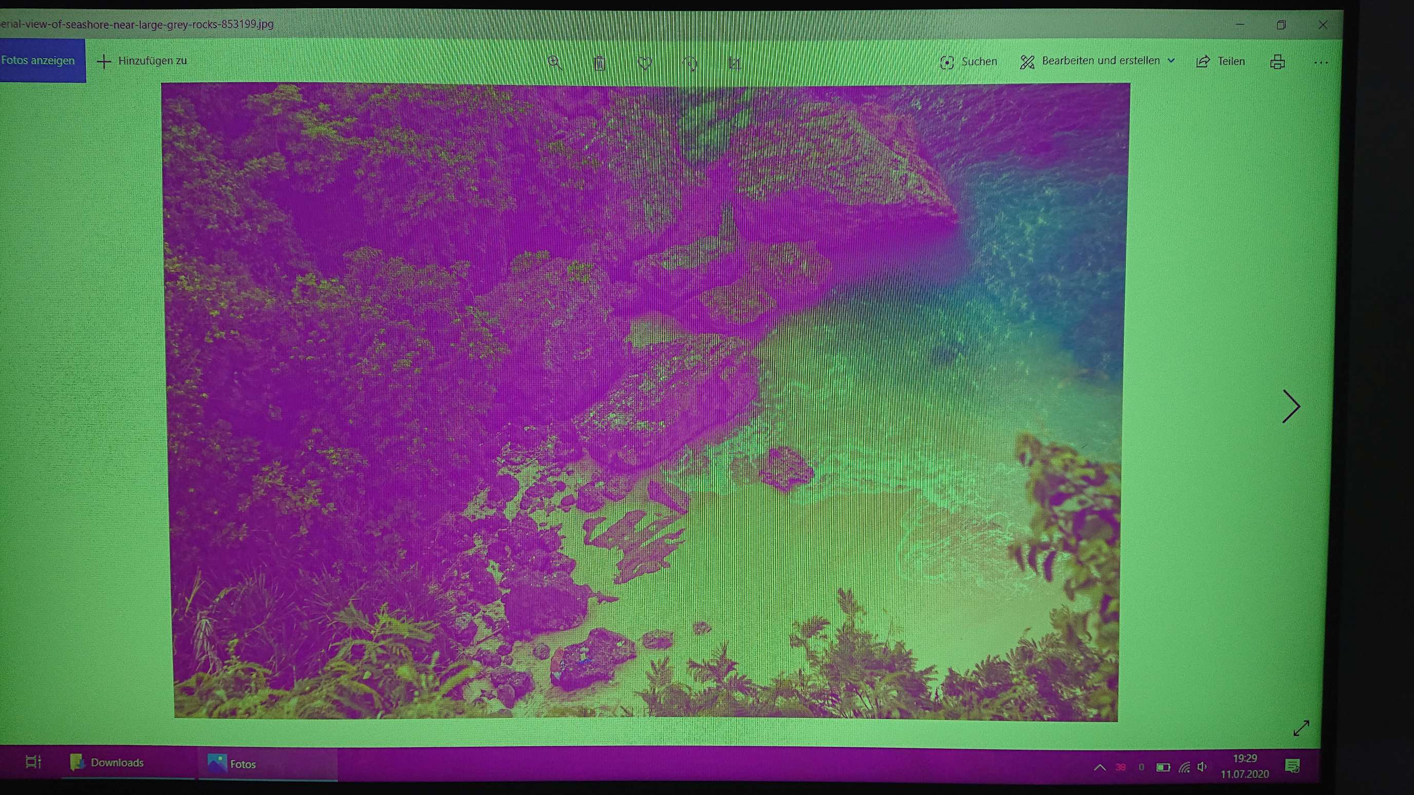

ich habe eben an meinem neuem Lenvovo Ideapad 5 (15ARE05) ein externes Display anschliessen wollen, um Ausflugsfotos anzusehen, über HDMI, Kabel stammt von meinem Desktop PC, da ist alles I.O. . Und der Monitor ist auch ganz.
Nur stimmt irgendwas nicht, ich weiß gerade nicht ob es ein Hardwaredefekt ist oder was softwaremäßiges ist.
Was ist es? Hier mal ein Beispielbild
das schaut nach defektem kabel aus
Falls du es vor meinem Edit gelesen hast, das Kabel ist I.O.. Stammt von meinem Desktop PC und an einem anderen Laptop hat es ohne Probleme funktioniert.
Und der Monitor ist I.O. weil? Tut der an einem anderen PC wie es das Kabel tut?
Wenns Kabel nicht sind dann die Buchsen..?
CN8
Womöglich stimmt das Pixelformat (HDMI) (Treiber - Monitor (Full RGB/ Ycbcr ...) nicht überein.

Weil, ein HP450G3 über HDMI und ein HP820G2 über Displayport keine Probleme haben

Wo kann ich das einstellen? Am Monitor (Viewsonic VS17557) hab ich schon Farbprofile durch, ohne das sich das Resultat geändert hat.
Edit: Mal den Desktop Monitor über HDMI angeschlossen, da gibt es keinen Farbfehler.
Also fasse ich zusammen:
jede Kabel-Moinitor-Kombination geht überall außer das externe Display mit diesem HDMI-Kabel am bewussten Ideapad?

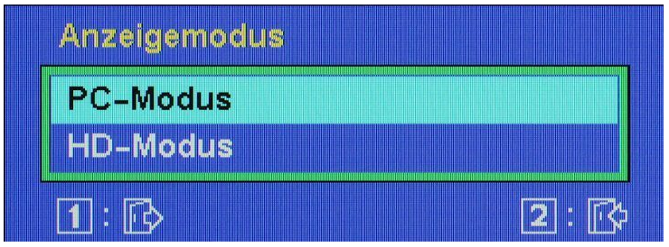

Oder schau auch mal ob dein Viewsonic die Optionen:
[Anzeigeeinstellung] - PC-Modus (RGB) / HD-Modus (YUV) hat.
Diese dann mal umschalten.

Hab mich durch das Menü am Monitor gewühlt und doch noch das richtige Menü gefunden, Color Format. Hatte da YUV (Full Range) eingestellt danach war die Farbwiedergabe richtig.
Dann nochmal das HP820G2 über Displayport an den Viewsonic angeschlossen, dann war im Color Format Menü "Auto" eingestellt. ? Farbwiedergabe war aber korrekt.
Dann noch mal das Lenovo angeschlossen und unter Color Format nachgesehen, war wieder auf Auto, aber Farbwiedergabe korrekt.
Irgendwie hat der Monitor ein paar Versuche gebraucht um das Lenovo zu erkennen, jetzt ist alles soweit korrekt.
