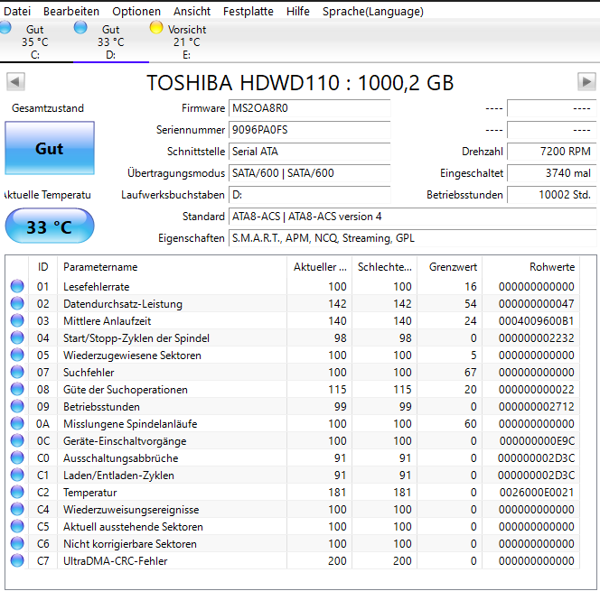

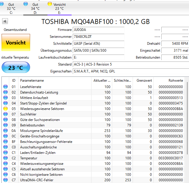

GrinFer2 schrieb:
Also hier sind die Daten von CrystalDiskInfo von beiden HDDs
