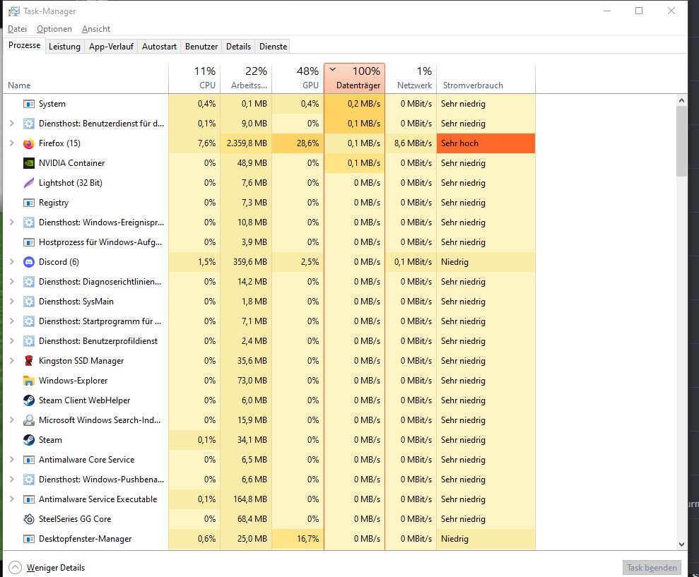

Ich zocke entspannt ein Spiel für mehrere Stunden, plötzlich freezed das Spiel, ich habe Lags des Todes - dann geht es für ein paar Sekunden wieder - freezed wieder alles. Mit Müh und Not hat man dann nach ein paar Minuten irgendwie geschafft alle 30-60 Sekunden mal einen Klick zu machen, das Spiel schließen zu können da reingarnichts reagiert (auch kein strg alt entf - und wenn dann erst nach 2-4 Minuten). Naja ist das Spiel dann zu, laggt der komplette PC weiterhin. Das erste was man checkt, Taskmanager. CPU, GPU, Arbeitsspeicher alles in Ordnung aaaaaber
Datenträger bei 100% - obwohl nichts irgendwas verbraucht. Sprich die MB Zahlen der abgebildeten Sachen sind alle bei 0,1 - maximum 1 - dennoch ist es maximum ausgelastet.

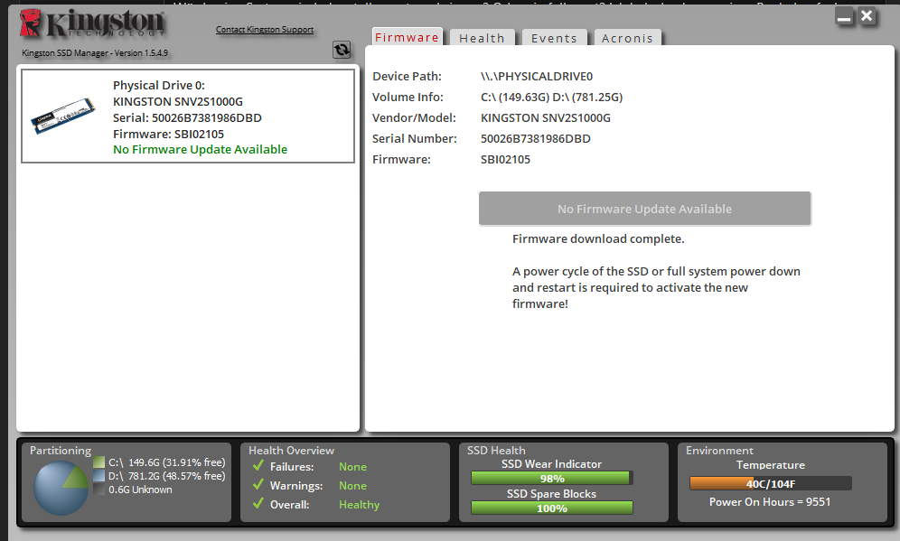

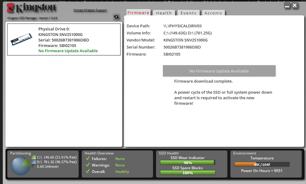

Danke dir.
Firmware ist nun drauf Chef!
Den Scan lasse ich laufen. Spuckt der mir dann ein Ergebnis aus oder so?

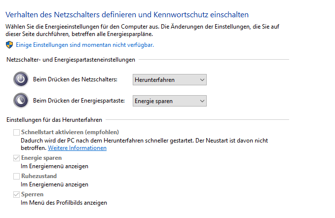

Und in den Energieoptionen / Auswählen was beim drücken vom Netzschaltern geschehen soll / Fastboot deaktivieren, damit der PC auch wirklich runterfährt!
CMD:sfc /scannow durchführen.
Reaktionen: Devilmon

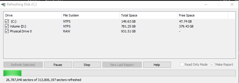

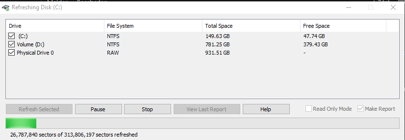

Hab nicht genau drauf geachtet, aber jetzt während dem Scan, ist es normal, dass der Datenträger wieder auf fat Maximum ist, ohne dass Dinge viele % ziehen? Oder ist es normal, dass die Anzahl der Daten nicht weiter geht bzw aufeinmal sehr langsam? Wenn nein, generiert mein PC das Problem grad, wobei anders zu sonst alles weiterläuft (Browser, Twitch etc)
Ja der Controller arbeitet jetzt halt und versucht schlechte Zellen zu lesen. Solange gibt er keine Antwort an Windows dass dann 100% Auslastung meldet.

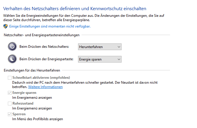

(Siehe Anhang) Das habe ich dort aktiviert.
Was muss dort genau rein?
Den Scan "sfc /scannow" mache ich nach dem Refreshing Disk Scan.

Wie lang dauert so ein Refreshing Disk Scan etwa, Luftgucker? Mehrere Stunden? Sorry für die vielen Fragen.
Danke euch schonmal für die schnelle Hilfe!
Reaktionen: FR3DI
Kommt drauf an, kann schon mehrere Stunden dauern. Ich hoffe du hast den PC nach dem Firmware Update neu gestartet.
War das schon so? Schnellstart war schon deaktiviert?
SFC / Scannow ist über die CMD durchzuführen.
Ja das war schon so, Viper.
Ja den SFC Scan weiß über CMD, aber denke sinnvoller jetzt erstmal das eine Scannen zu lassen, nicht?
____
Wundert mich nur, die ersten 40 Millionen Dateien gingen super schnell, er hat dauerhaft Dateien gezählt, seitdem hängt es quasi immer auf einer Nummer fest, benötigt dann mehrere Minuten um die Zahl zu aktualisieren, die sich kaum ändert. Ist das alles normal? Hab Angst mehrere Stunden laufen zu lassen, nur damit es nicht klappt oder ich was falsch gemacht hab haha
In dem Tempo der letzten 5 Minuten wird das hier 10 Stunden dauern oder so, das crazy
Pro Minute macht er so 15-30k Dateien, sind aber insgesamt 313 Millionen Dateien.. wenn ich jetzt nicht komplett Lost bin sind das 225 Stunden kann ja net sein
Hab abgebrochen, jetzt ist der pc quasi so wie beschrieben. Also während dem Scan ist er wirklich downgegangen oder in seinen komischen Modus gewechselt. Nichtmal Firefox öffnet er mehr normal, schreibe jetzt vom Handy aus. Datenträger weiterhin 100% ohne das irgendwas läuft. Ich starte mal neu..

Wie voll ist die SSD?
Kingston NV2
das ist eine QLC SSD, die solches verhalten des öfteren zeigt. Zu viele parallele Zugriffe mag die gar nicht, mehr als 50% Nutzung ist auch nicht ideal und wenn gerdade was im Hintergrund schreibt, bricht die PErformance auch weg.
Als OS SSD nicht die beste Wahl
Reaktionen: IDontWantAName, Aduasen, FR3DI und eine weitere Person
Hälfte vielleicht, steht oben auf den Screenshots

Geduld die SSD versucht sich gerade selbst zu reparieren. Meistens ist der Spuk dann irgendwann vorbei und alles ist wieder normal. Wenn nicht kannste immer noch eine neue SSD kaufen.
