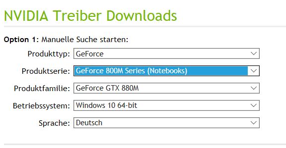

Habe oben genantes Problem
Ich möchte für meine Grafikkarte Nvidida GeForce GTX 850m den Aktuellen Treiber installieren
Habe auch den aktuellen Treiber von Nvidia runtergeladen jedoch erscheint dann oben genannte Meldung und das der Hardware-Assistent ausgeführt wird
soll ich jetzt einfach warten bis die Installation fortgesetzt wird oder wo liegt da der Fehler??

Hast du den speziell auswählbaren Treiber genutzt?
