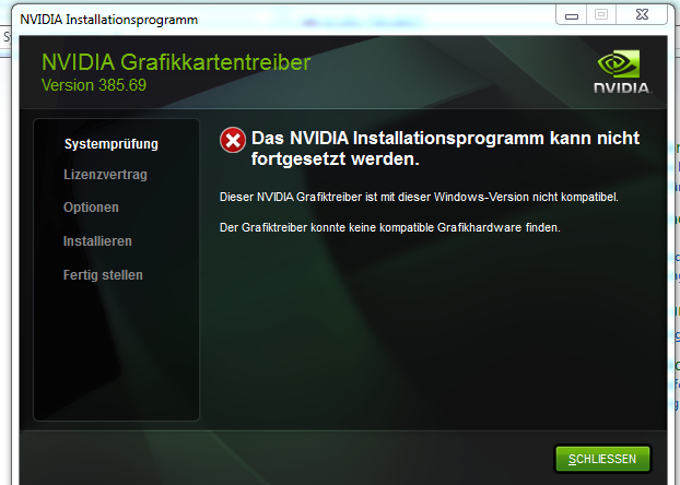

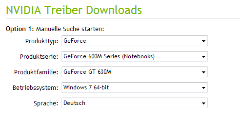

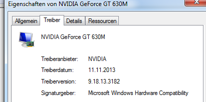

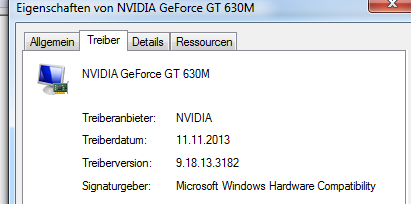

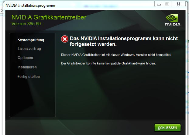

Ich habe einen alten Laptop und habe in letzter Zeit ein wenig Probleme beim spielen gehabt. Die Leistung des Laptops ist nicht die beste und ich wollte die neuste Nvidia Version für meinen Grafiktreiber runterladen aber es funktioniert nicht. Ich habe 2 Grafikkarten bei mir drinne einmal Intel HD Graphics Family und Nvidia GeForce GT 630M ich wollte den Nvidia Treiber aktualisieren hab es auch über die Systemsteureung getan aber es ist noch die Version vom 11.11.2013 als ich versuchte die neuste Treiber Version für Windows 7 runterzuladen stand dieser NVIDIA Grafiktreiber ist mit dieser Windows-Version nicht kompatibel und da drunter steht noch der Grafiktreiber konnte keine kompatible Grafikhardware finden. Ich frage mich jetzt woran das liegt ich würde mich sehr über Antworten freuen und hoffentlich können wir eine Lösung für dieses Problem finden.

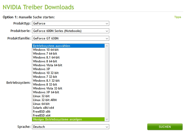

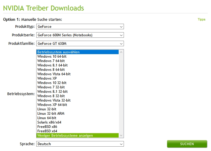

Ich habe die richtige Version ausgewählt aber trotzdem.
Nur so nebenbei falls es nötig ist füge ich das noch ein.
Dann lade Dir die Treiber vom Hersteller des Notebooks.
Und nebenbei. Die Leistung mit neuen nVidia Treibern und alter Hardware steigert sich auch nicht. Ganz im Gegenteil, sie fällt eher.
dann brauchste ein speziellen Treiber von dem Hersteller, wegen Hybrit Grafigkarte (Intel / nVidea)
Da wir aber immer noch nicht wissen um was für ein Laptop es sich handelt können wir hier auch nicht helfen.
Lösche den Grafik-Treiber mal manuell und dann den neuen Treiber installieren
Gerade wegen diesem Wechsel funktionieren die Nvidia Treiber nicht.
Lösung steht ja hier. Allerdings glaube ich auch nicht, dass die Karte dadurch schneller wird und du plötzlich ruckelfrei spielen kannst. Einen Versuch ist es aber wert.
