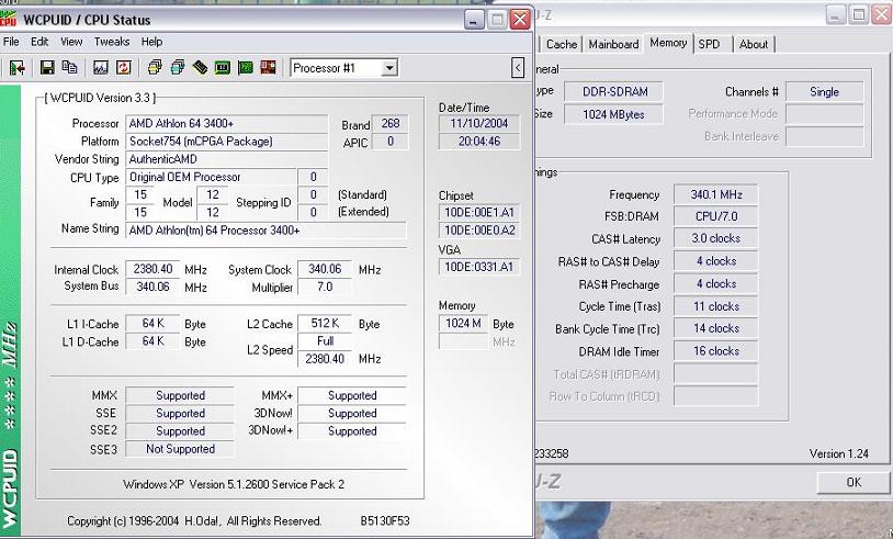

Hier mal was aus einem anderen Foren wo ich drübergestollpert bin, anscheinend jemand der sich den Speichern verschriehen hat und zu euerm Roundup was geschrieben hat.
Das mit den PCB´s ist recht Interessant, nur ist das nicht von mir und ich kann dafür kein Gewähr geben.
OC-Wear PC3200 TCCD Series
Brainpower PCB, keine wirkliche Chip selektion, sample war aber sicher selektiert, manche packen grad so 510 mit 2,5-4-4-X hust
PQI PC3200 Turbo Black Mirrored R3
Bainpower PCB, "schlechteren" aber günstiegere TCCD wie die 4000er
GeIL Ultra-X PC3200
Brainpower PCB, relativ gut, haben seit anfang an schon high voltage chips
OCZ PC3200 EL Platinum Rev. 2
Brainpower PCB, OCZ "billig" TCCD, die besseren sitzen auf 3700EL, verwenden nun warscheinlich auch high voltage chips
TwinMOS TwiSTER Pro
Brainpower PCB, nahe zu keine Chip selektion, günstig, keine high voltage chips warscheinlich, weil "neue" revision kommt auf die 600er und dann wird aber warscheinlich auch die momentane serie auf neue revision umgestellt _(revision bezieht sich auf chips)
Corsair TwinX1024-3200 XL Pro
eigenes Corsair PCB mit LEDs... wohl sehr schlecht, da die PROs fast immer schlechter gehen, als die non pros.
Mushkin PC3200 Level II V2
Im Review wohl noch mit refrence pcb, mittlerweile aber mit Brainpower PCB, in wohl bester qualität, verwenden seit umstellung vom pcb auch high voltage chips.
Kingston HyperX PC3200 ULK2/1G
wohl reference pcb, nix besonderes, teuer
Crucial Ballistix PC3200 CL2
laufen relativ schlecht auf s939, werden sauwarm, mögen nicht viel spannung.
Und das mal zu meinen OCZ, die wiedersprechen wieder dem Auszug einwenig:D

@ Otternase
Also das mit OCZ und Crucial kann ich nicht wirklich nachvollziehen. OCZ nimmt sich mit den GeIL Modulen praktisch nichts, die sind vielleicht 0,5% an dem Award vorbeigesegelt.
Zu den Crucial: Wärmer als andere werden die imo nicht. Ich habe hier alle Module auch mal mit dem OCZ Voltage Booster bei 3,4 Voltgebraten. Fakt ist nun mal, dass der ganze Spass mit den Heatspreader ab 2,8Volt immer verdammt warm wird. Das die aber nun extra heiss werden kann ich nicht aussagen.
Und der Rest zeigt ja ungefähr was auch das Testbild ergeben hat: Corsair, Kingston und Mushkin machen als erste schlapp, der Rest folgt dann später.
