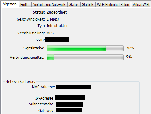

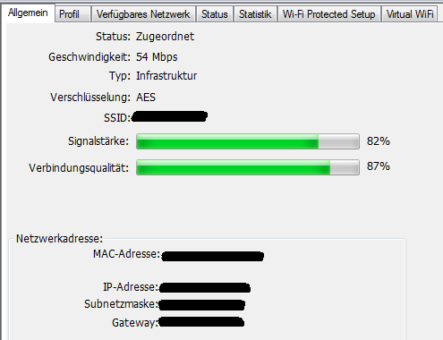

Noch was ist aufgefallen mit einem Utility für den Adapter:
Die Verbindungsqualität ist wenn es nicht geht auf ca 9%
Die Verbindungsqualität ist wenn es geht (nach der Problembehandlung) auf ca 87%

wie du selber merkst, ist zwischen den sende-stärke und empfangs-stärke massiv ein anderer wert.
1. wlan-kanal wechseln im router
2. position von router UND pc optimieren.
3. ipv4 auf manuelle ip stellen.
