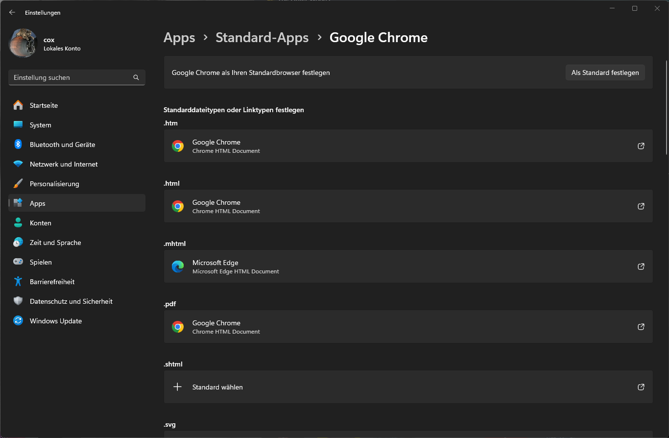

Ich habe das Problem, dass wenn irgendeine App den Browser benötigt, kein Browser gefunden wird, obwohl ich Edge und Chrome installert habe. Ich kann keinen Browser (Bisher habe ich Edge, Chrome, Firefox und Opera ausprobiert) als Standardbrowser festlegen. Mir fehlt sowohl oben das Feld wo Standartbroser festlegen steht, als auch das Feld mit https und http. Ich habe meinen PC schon mehrfach neu gestartet und verschiedenste Sachen ausprobiert, aber ich komme hier nicht weiter. Ich hoffe es kann mir jemand helfen.
Kein Standardbrowser verfügbar, nichtmal edge!

Das ist allerdings sehr seltsam, denn oben sollte direkt ein Button dafür verfügbar sein.

Gehe in die PC-Einstellungen -> Apps -> Standard-Apps
Ganz unten auf "Alle Standard-Apps zurücksetzen"
Starte dann deinen Browser und bestätige die Rückfrage, ob er als Standard-Browser verwendet werden soll.
Schau dann, ob es wieder geht.

Danke PC295! Es hat funktioniert. Aber mir wird immer noch nicht https angezeigt. Ich kann zwar jetzt wieder in den Browser geleitet werden, aber nur in Edge. Wie kann ich jetzt dennoch Chrome einstellen?
Suche dort Chrome und dort nach HTTPS. Klicke jeweils drauf um Chrome als Standard festzulegen.
Bei mir wird kein https angezeigt…

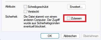

Ich habe mal die Standardeinstellungen für die Registry beigefügt.
Du musst in den Explorer-Optionen die Anzeige von Dateitypen aktivieren und die .txt in .reg umbenennen.
Dann kannst du die Datei öffnen und die Informationen der Registry hinzufügen.
Ggf. musst du das System neustarten, damit https in der Liste unter "Standard-Apps" erscheint.
Dann kannst du Chrome zuordnen.

Ich hab das mit dem Dokument jetzt mehrfach versucht und mein System auch mehrmals neugestartet, aber ich kann es der Registry nicht hinzufügen. Da passiert einfach nichts.

Ich habe das jetzt mehrfach probiert, aber da passiert einfach überhaupt nichts. Wenn ich auf Zulassen klicke, das dann öffne und danach überall akzeptiere, dann wird das trotzdem nicht eingefügt.
