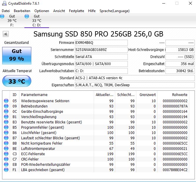

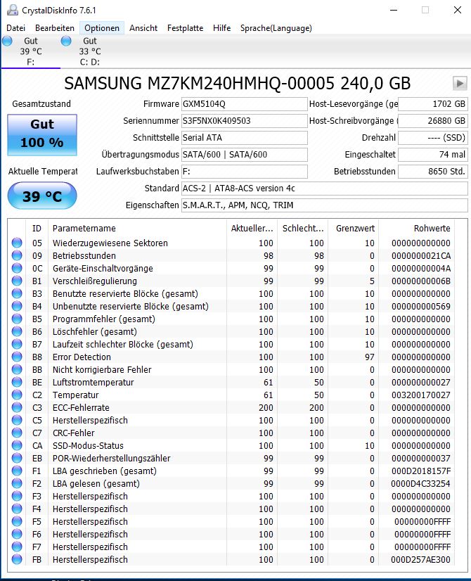

Lade Screenshots von CrystalDiskInfo (Portable) von allen Platten hier hoch. Das Fenster bitte so weit aufziehen, so dass alle Attribute sichtbar sind.

CrystalDiskInfo Screenshots der beiden SSDs liegen hier bei. Crystal_1.JPGCrystal_2.JPG

Die 850 Pro zeigt leichte Verschleißerscheinungen, sollte aber unproblematisch sein.
