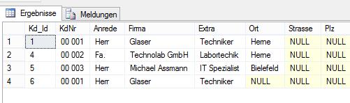

Ich habe folgende Daten in der Tabelle "Stammdaten" :
Und mit dem Parameter @query den du angegeben hast, weiß ich nicht einzuordnen!
