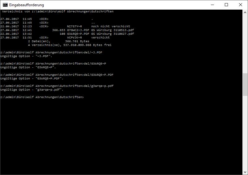

ich weiß für Euch ist das jetzt ein echt alter Hut, aber ich komme nicht weiter.
Ich habe mich nach Eurer Anweisung hier im Tread zu dem Ordner hingehangelt und mit DIR/X
das Verzeichnis aufgerufen. Darin befinden sich auch die beiden .pdf Dateien die sich nicht mehr löschen lassen.
Mit del/GS Würzburg 3110513.pdf wie die Datei heißt oder mit G7GWC2~J.PDF oder mit den beiden Namen zusammen auch nicht.
Irgendwas an dem Namen ist immer unggültig. Bitte helft mir, mein Chef bringt mich sonst um. Auf dem Screenshot seht ihr den Pfad und die Namen der beiden .pdf Dateien die da rumlungern und auch wieder nicht. Ich muss die auf alle Fälle daraus bekommen bevor mein Chef sie sieht und versucht zu öffnen. :stock:

Ich musste wie im Post zuvor beschrieben den gesamten Ordner löschen.
Gruß Hoppel
Guten Morgen,
danke für die Antwort, aber ich glaube das kann ich nicht machen. in dem Ordner in dem die beiden Dateien liegen sind noch zwei Ordner und die kann ich auf keinen Fall löschen. Da liegen Dateien von insgesamt 3 Jahren drin die immer wieder mal gebraucht werden.
Ich hatte gestern den Screenshot vergessen anzuhängen da ich so nervös bin. Sorry, anbei ist er aber jetzt.

hoppel118 schrieb:
Hänge deinen Screenshot bitte als Bild an, eine Word-Datei kann ich mit meinem Handy nicht öffnen.
Ja gerne doch. Bitte schön.
Ich werde das mal versuchen. Mit der DOS Ebene meinst du diesen CMD Eingabeaufforderung nehme ich an.
Wie weit muss ich mich da hinarbeiten?
Das der Inhalt des betreffenden Ordners "Gutschriften" in dem die Dateien liegen angezeigt wird oder bis zum Ordner der eine Ebene höher ist also "Wolf Abrechnungen"? (Anders gefragt muss ich den Inhalt des Ordners "Gutschrifen"sehen können um ihn dann zu löschen oder oder muss ich einen Ordner höher sein und nur den Ordner sehen den ich löschen möchte?)
Was meist Du mit Format 8.3? Diese Bezeichnung habe ich noch nirgends dadrin gelesen. :pcangry:
Danke soweit erstmal. Wenn ich Deine Antwort auf die Ordnerfrage habe werde ich das mal versuchen. Hoffe nur das in der Zeit wo der Inhalt nicht da ist wo er sein soll niemand auf den Ordner zugreifen möchte. :mussweg:

Der Pfad hat Leerzeichen im Namen, deshalb klappt es wohl nicht. Als Administrator die Eingabe starten und den kompletten Pfad in "" setzen, evtl klappt das besser.
könntest Du mir den Pfad hier mal wie Du es meinst hinschreiben? Wäre Dir sehr dankbar.

Hallo nochmal,
ich empfehle dir, bevor du irgendetwas unternimmst, sämtliche Unternehmensdaten zu sichern. Da du nicht weißt, was du tust, wäre alles andere verrückt. ;)
Ich versuche nochmal kurz dir zu helfen. Ohne Gewähr und auf eigene Gefahr. Wenn du dieses Beispiel nicht verstehst, kann ich dir leider auch nicht helfen:
Code:
Microsoft Windows [Version 10.0.14393]
(c) 2016 Microsoft Corporation. Alle Rechte vorbehalten.
C:\WINDOWS\system32>cd ..
C:\Windows>cd ..
C:\>mkdir test
C:\>cd test
C:\test>mkdir test123test
C:\test>dir /x
 Volume in Laufwerk C: hat keine Bezeichnung.
 Volumeseriennummer: ECFD-3BB5
 Verzeichnis von C:\test
05.05.2017  23:55    <DIR>                       .
05.05.2017  23:55    <DIR>                       ..
05.05.2017  23:55    <DIR>          TEST12~1     test123test
               0 Datei(en),              0 Bytes
               3 Verzeichnis(se), 69.591.576.576 Bytes frei
C:\test>rmdir /S /Q TEST12~1
C:\test>dir
05.05.2017  23:56    <DIR>          .
05.05.2017  23:56    <DIR>          ..
               2 Verzeichnis(se), 69.591.576.576 Bytes frei
C:\test>cd ..
C:\>rmdir test
C:\>
  1. ich wechsle mit "cd .." zu "C:"
  2. dann erstelle ich mit "mkdir" einen Ordner mit der Bezeichnung "test"
  3. dann wechsle ich mit "cd" in den Ordner "test"
  4. dann erstelle ich mit "mkdir" einen weiteren Ordner mit der Bezeichnung "test123test"
  5. dann ermittle ich mit "dir /x" den Ordnernamen im 8.3-Format. In meinem Fall heißt der Ordner im 8.3-Format: "TEST12~1" (Ordnernamen werden nur im 8.3-Format ausgegeben, wenn die Bezeichnung länger ist als 8 Zeichen.)
  6. dann lösche ich diesen Ordner mit "rmdir /S /Q TEST12~1"
  7. dann wechsle ich wieder mit "cd .." zu "C:" und lösche auch den Ordner "test"
Dieses Beispiel beinhaltet alle Befehle, die du benötigst um das selbständig umsetzen zu können. Wenn du einen Ordner löschst, sind alle Dateien, die sich darin befinden, weg. ;)
Ich empfehle dir mein Beispiel einmal komplett selbst durchzuspielen, damit du die Befehle verstehst und jede Aktion ein bekanntes Ergebnis bewirkt.
Wie bereits erwähnt wurde, kannst du in Ordner mit Leerzeichen wechseln, indem du den Ordner bzw. den gesamten Pfad in Anführungsstriche setzt. Dafür ergänze ich dir hier ein weiteres Beispiel:
Code:
C:\>mkdir "test test"
C:\>cd "test test"
C:\test test>mkdir test123test
C:\test test>cd test123test
C:\test test\test123test>cd ..
C:\test test>cd ..
C:\>cd "test test\test123test"
C:\test test\test123test>cd \
C:\>rmdir "test test\test123test"
Wie gesagt, ich musste den gesamten Ordner löschen. Die Dateien einzeln löschen ging nicht. Das hast du aber laut deinem Screenshot versucht.
Eigentlich alles ganz einfach... Viel Glück! :D
Gruß Hoppel
