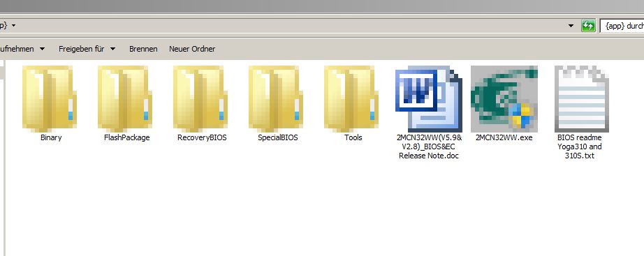

ich habe seit vorhin ein sehr komisches Problem. Es fing damit an, dass ich den PC in den Ruhezustand versetzen wollte, stattdessen wurde ich aber (reproduzierbar!) abgemeldet. Ich habe dann alle Programme geschlossen und den PC runtergefahren.
Seit dem Neustart folgendes:
  • Desktop-Hintergrundbild weg, stattdessen einfarbig blau. Es lässt sich kein neues Bild einstellen, Rechtsklick auf ein beliebiges Bild "als Desktophintergrundbild festlegen" ändert nichts.

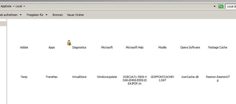

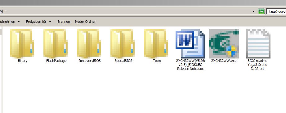

  • Alle Bilder-, Ordner- und Dateivorschauen sind weg, siehe Anhang.
  • Stelle ich die Ansicht um (Beispiel: Von Liste auf Symbole), sind die Symbole da, aber völlig unscharf, s. Anhang.
  • Das Problem betrifft alle Benutzerkonten und sämtliche nachträglich angeschlossene Laufwerke/Datenträger
  • Die Festplatte ist lt. CrystalDiskInfo "gut"
  • mehrmalige Neustarts waren erfolglos. Momentan läuft der Virenscanner
  • Die Dateien sind nicht weg oder beschädigt, man kann sie öffnen
  • Mehrere Tipps bei Google waren erfolglos (Datenträgerbereinigung, Einstellungen Ordner- und Suchoptionen, regsvr32 thumbcache.dll via CMD)
  • Es wurde vorher kein Update installiert.
Vielleicht hat noch jemand einen heißen Tipp, sonst muss ich damit wohl leben. :(

Hat alles nichts gebracht. Ich habe den Iconcache neu schreiben lassen, inkl. der Tipps von borncity, dann chkdsk (alles gut), dann noch sfc /Scannow, was "keine Integritätsverletzung" gefunden hat.
Über die Seite bin ich ja gestern auch schon gestolpert. ;)
Mit neuen Ordner/Dateien/usw. verhält es sich genauso, gerade mit nagelneuen Dateien ausm Netz getestet. Das Verhalten ist vom Benutzerkonto unabhängig, deswegen werden sämtliche Lösungsvorschläge in die Richtung zu 99% nicht funktionieren - ich probiere es natürlich trotzdem.
Meine Vermutungen gehen eher in Richtung beschädigter Windows-Dateien, weil ja alle Nutzer (und speziell die Desktophintergründe) betroffen sind.

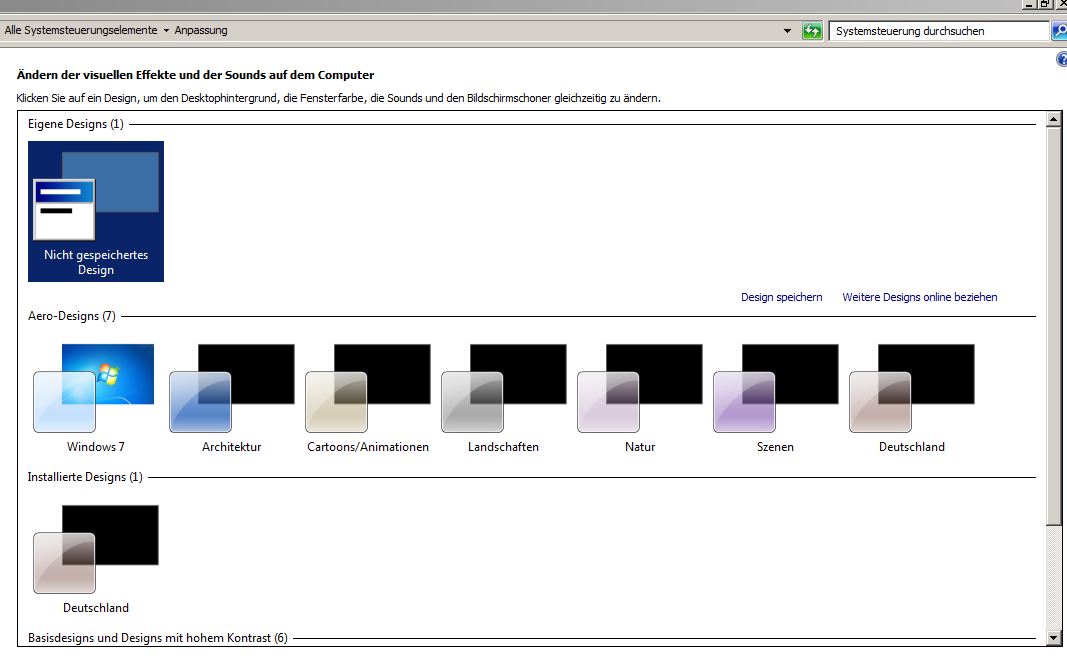

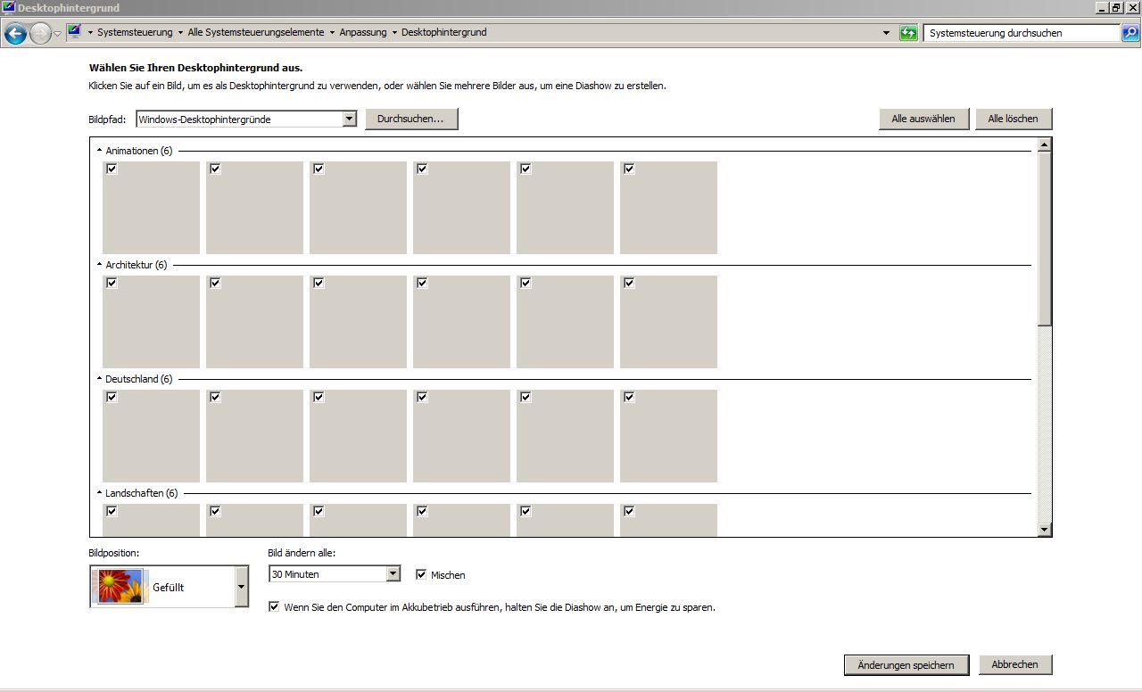

Hier im Anhang noch die Auswahlmöglichkeiten von Designs und Desktophintergrundbildern, die sind sämtlich einfarbig bzw. es wird nichts angezeigt. Ein gewähltes Bild wird auch nicht übernommen.

Ohne Funktion, die Taskleiste und Sounds werden korrekt umgestellt, aber statt eines Bildes kommt ein schwarzer Hintergrund.
Und ja, Windows ist aktiviert. ;)
Klingt zwar merkwürdig, aber übernimm mal die Rechte für deinen Usernamen/Account-Ordner unter deinem Usernamen (nicht Admin). Öhm und natürlich Vollzugriff bitte.

Ich habe gestern probeweise auf einem Klon der Festplatte eine Inplace-Reparatur ausgeführt, was recht lange dauert, aber den Rechner wieder in einen voll funktionierenden Zustand (soweit beurteilbar) versetzt hat.
Ich bin fast schon begeistert davon, denn es sind alle Daten aller Accounts sowie sämtliche Software erhalten geblieben, sogar Virenscanner. Das einzige "Problem" war die nötige Windows-Aktivierung, Office war dagegen davon nicht betroffen.
Meine Frage an Bolko: Was genau wird bei der Reparatur eigentlich ersetzt?
Alle Einstellungen, Gruppenrichtlinien, Treiber, sogar manuell erstellte/angepasste Ordner/Dateien innerhalb des Windows-Ordners sind korrekt migriert worden.
Es werden die Windows-System-Dateien ersetzt, also alle dlls etc im Windows-Ordner und Unterordnern.
Im Programme-Ordner wird der Internet Explorer und sonstige Windows-Ordner samt Inhalt neu geschrieben.
"C:\Users\Default\ntuser.dat" wird neu geschrieben (Registry-Voreinstellungen für neue User).
Die Registry wird erneuert und in einen funktionierende Zustand versetzt.
Das betrifft vor allem den Zweig HKey_Lokal_Machine (HKLM).
Falls jedoch ein einzelner User sein Benutzerkonto konfiguriert hat, dann wird diese Konfiguration mit übernommen.
Das betrifft die Zweige HKey_Current_User (HKCU) und HKey_Users
Da bei dir aber sämtliche Benutzerkonten betroffen waren, Windows an sich aber noch funktionierte (Kernel und dlls), hat es vermutlich die Registry beschädigt und dort den Zweig HKLM oder HKEY_Current_Config.
Man könnte die beiden beschädigten Zweige mal exportieren und dann mit den exportierten funktionierenden Zweigen vergleichen.
Das würde ich morgen nochmal ausprobieren wollen.
