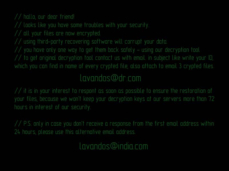

Also ich habe jetzt Stunden um Stunden versucht, irgendwas mit diesen .WALLET Dateien anzufangen, aber es hat alles nichts gebracht.
Bei dem infizierten Benutzer kommt die Meldung, dass man 3 Files mit der ID im Betreff der eMail an lavandos@dr.com schicken soll. Ich habe zwar massig an .WALLET-Dateien, aber keinerlei ID. Die Dateien heißen z.B. 'Vodafone Kündigung des Mobilfunkanschlusses 14.09.2016.doc.[lavandos@dr.com].wallet'.
Woher bekomm ich nun diese ID? Abgesehen davon würde das wahrscheinlich eh nichts bringen, da 3 BitCoins ja um die 2.200 EUR und selbst wenn 'nur' 200 EUR verlangt würden, hätte ich die aktuell nicht.
Mit dem Shadow-Explorer konnte ich einige, wenige Fetzen an Dateien retten, aber die wichtigen Dokumente von Ämtern und Bilder sind alle nicht mehr lesbar. :(
Bleibt wohl wirklich nur, die Kiste komplett neu aufzusetzen, neue, stärkere Passwörter vergeben und Remote-Control abzustellen.
Die TXT-Datei, die beim Anmelden des infizierten Users kommt, sieht so aus:
Attention!!!
All your files are now encrypted!
you have only one way to get them back savely - email:lavandos@dr.com
Abgesehen davon, sind die 72h eh schon vorbei. Die Dateien wurden am 08.12.2016 um 02:37 Uhr geändert, da sind die 72h ja schon abgelaufen.
Aber wie gesagt, ich sehe nirgends eine ID.

Tja, wie sagt man so schön: Pech gehabt.
