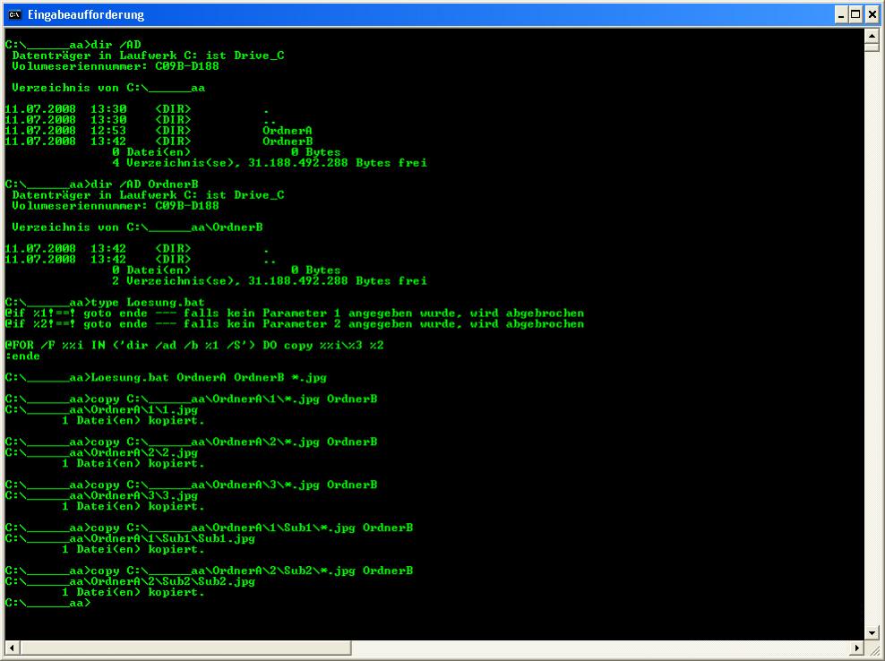

korrekt. mit der /s Erweiterung gehts auch bei beliebig vielen Unterordnern.
Ganz wichtig:
%i falls es direkt in der Commandozeile ausgeführt wird
%%i falls es in einer Batchdatei verwendet wird. Ansonsten nimmt die Batch für %i den ersten Parameter der beim Aufruf an die Batch übergeben wurde, was hier ja nun falsch wäre.

Im Screenshot siehst du alle relevanten Sachen

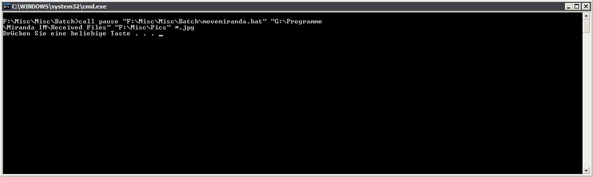

Habe mal einen Screenshot angefügt.

Ich meinte das so:
In der Movemiranda2:
call movemiranda.bat "G:\Programme\Miranda IM\Received Files" "F:\Misc\Pics" *.jpg
pause
