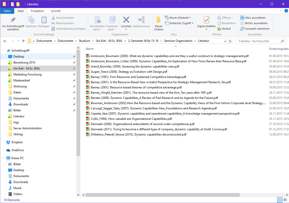

Moin zusammen,

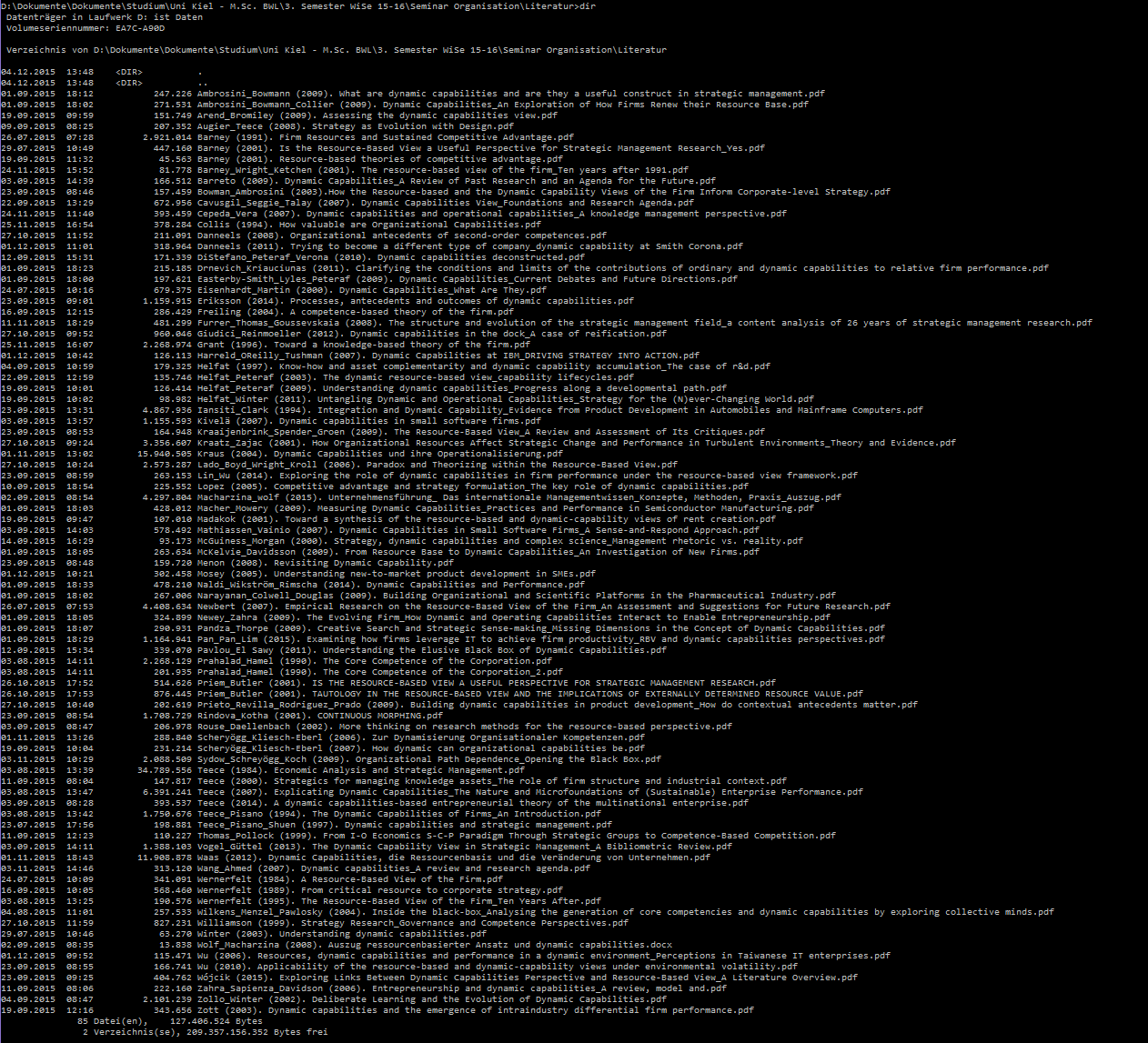

gerade bin ich auf ein merkwürdiges Problem gestoßen - mir "fehlen" Dateien. Es handelt sich vorrangig um PDFs - diese werden plötzlich im Windows Explorer nicht mehr angezeigt. Die habe ich über einen längeren Zeitraum in den jeweiligen Verzeichnissen gesammelt und damit gearbeitet. Jetzt werden sie plötzlich im Windows Explorer nicht mehr angezeigt. Vorhanden sind die Daten allerdings, in CMD werden sie mit DIR sauber aufgelistet.
Ich hatte mein Seafile in Vermutung, da ich erst kürzlich auf Seafile Pro geupdatet habe, konnte mir bisher aber noch keinen Reim daraus machen - einer von euch eine Idee, wie ich die Dateien wieder angezeigt bekomme?

Ein Beispiel: D:\Dokumente\Dokumente\Studium\Uni Kiel - M.Sc. BWL\3. Semester WiSe 15-16\Seminar Organisation\Literatur\Zollo_Winter (2002). Deliberate Learning and the Evolution of Dynamic Capabilities.pdf
Ich weiß, dass die Dateinamen mitunter sehr lang sind, nur erklärt das für mich nicht, dass es bisher immer funktioniert hat und jetzt plötzlich nicht mehr.
