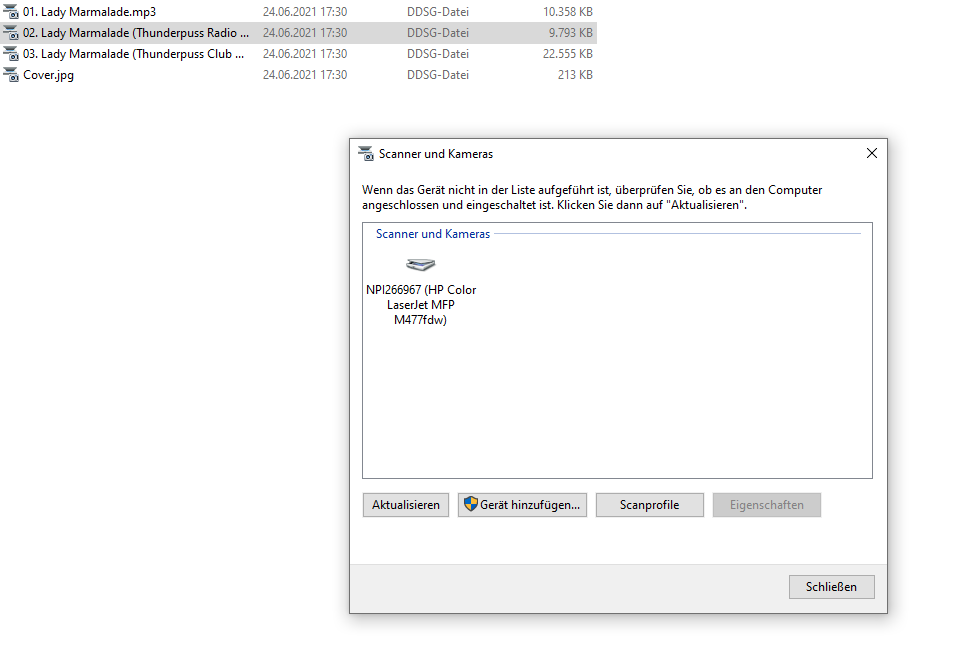

meine Frau hat mal wieder irgendwas gebastelt. Nun kann ich keine Datei jpge. musik formate etc.. mehr richtig öffnen.
Jedes mal will er Scanners oder Kamaras öfnnen siehe Bild.
Wie kann ich das wieder rückgängig machen ? Bei der Musik wenn ich Öffnen mit ... mache mit VLC wird es zwar geöffnet mit VLC aber es zeigt mir jedes mal ne Fehlermeldung an das die Datei folgendes Endformat hat :
29.mp3.ddsg' nicht öffnen. Für Details bitte im Fehlerprotokoll nachsehen......
bin für jede Hilfe dankbar
Lösche die *-ddsg Endung und die Datei sollte wieder als MP3 Datei erkannt werden.
[EDIT] - Sieht nach einer Ransomwareattacke
Jetzt blos nicht die Datensicherung mit anschliessen!
du hast da eine datei die sich xy.mp3.ddsg nennt
interessant dabei ist dann dieses ominöse .ddsg
mir schwant da böses.....
xy.mp3 is ja ne mp3, also ne musikdatei, was macht aber das ddsg dahinter, evtl verschlüsselung oder container?
hab kurz nach 'dateiendung ddsg' gegoogelt, da kam was mit verchlüsselungs trojaner etc, also wird ein simples entfernen der 'falschen' endung zu nichts führen, bitte selbst googeln ich kenne mich mit dieser crypto-software nicht hinreichend aus um da weiter zu helfen.....

Rechner aus und aus lassen
Wenn es noch unverschlüsselte Dateien gibt, die der trojaner gern verschlüsseln würde, macht er damit so lange weiter wie der pc an ist
Reaktionen: coasterblog
oha okey danke :) dannn spiel ich mal das Windows neu auf... so ein mist ( bzw.. Backup)
nur aufspielen könnte in die hose gehen!
jetzige festplatte formatieren, mit externem werkzeug!
und dann windows neu aufspielen, sonst geht das ganze evtl nur weiter.
und das backup-laufwerk erst anschliessen wenn ganz ganz sicher ist das keine crypto-software mehr am laufen ist! sonst verschlüsselt das dir evtl noch das backup!
oder mit einem anderen (sauberen!)rechner erst eine backup-kopie machen und diese nutzen!

Mit GParted https://sourceforge.net/projects/gp...3.0-1/gparted-live-1.3.0-1-amd64.zip/download (gparted-live-1.3.0-1-amd64.zip)
alle Partitionen auf der Festplatte/SSD löschen.
Dazu die ZIP-Datei auf einen USB-Stick entpacken und diesen bootfähig machen: https://gparted.org/liveusb.php#windows-method-b.
(Die Datei "makeboot64.bat" auf dem USB-Stick unter /utils/win64/ als Administrator ausführen.)
Dann Windows sauber neu installieren. Wenn Windows 10,
dann mit der aktuellen Fassung des MediaCreationTool https://go.microsoft.com/fwlink/?LinkId=691209 (MediaCreationTool21H1.exe) einen USB-Stick erstellen und Windows damit neu installieren.
Erst danach eine evtl. vorhandene Festplatte mit einem Backup anschließen.
Nicht übersehen, du hast dir da einen fiesen Verschlüsselungstrojaner eingefangen!
