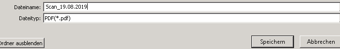

So sieht das ganze auf dem Benutzerkonto mit dem Problem aus:
812494
Daraus wird nach dem Speichern dann:
812495

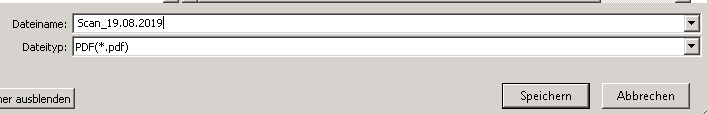

Wechsel ich nun das Benutzerkonto:
812496
Daraus wird dann nach dem Speichern:
812497
Bei beiden Benutzerkonten führe ich exakt das selbe aus.

Mal weit hergeholt: Du hast auf dem Problem-PC .2019 als Dateierweiterung registriert. D.h. das Programm ersetzt die vermeintlich falsche Endung .2019 durch .pdf.
Guck mal in der Registry und HKEY_CLASSES_ROOT ob du einen Schlüssel ".2019" hast und lösche den.
