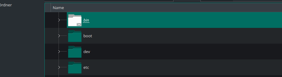

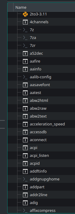

Also allgemein Programme werde nunter Linux ganz anders abgelegt..
die ausfühbaren "exe" die aber nicht die exe endung haben sind unter bin Verzeichnissen. Zum Beispiel:
/bin
Zugehörige Daten und Bilder etc. icons.. haben jeweils andere Ordner.
Dabei gibt es Programme, die als Appimage laufen, da ist es anders. oder Flatpak ist auch anders. sowie steam ist generell unter ~/.steam
zu finden wenn nativ installiert.
(~ → Benutzerverzeichnis)

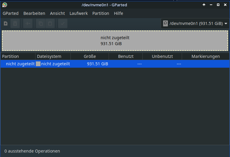

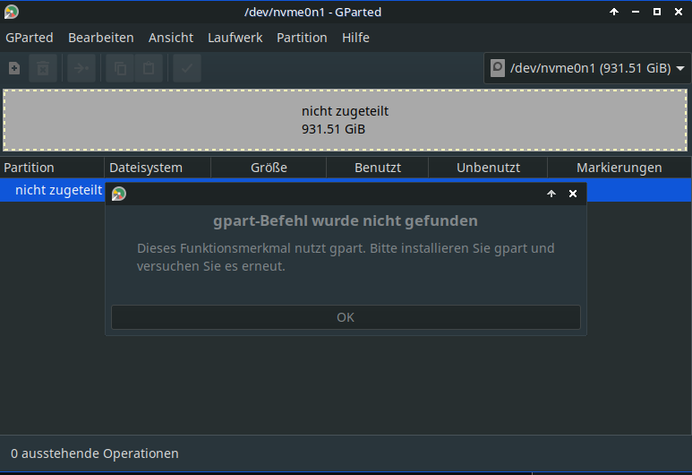

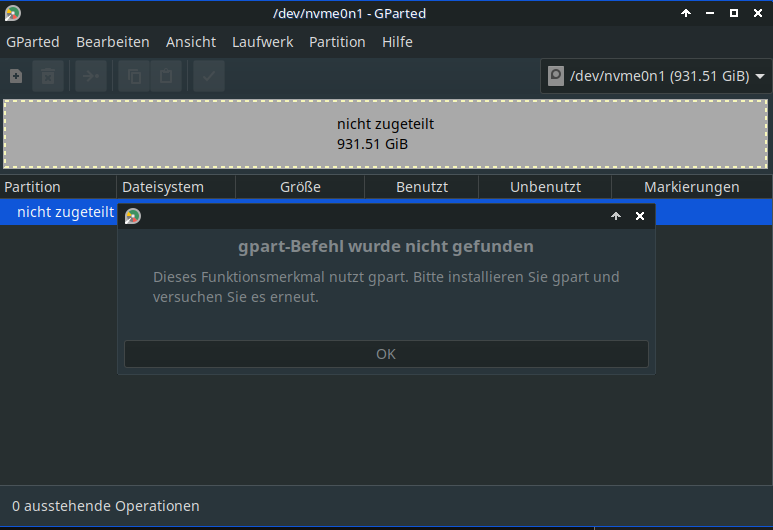

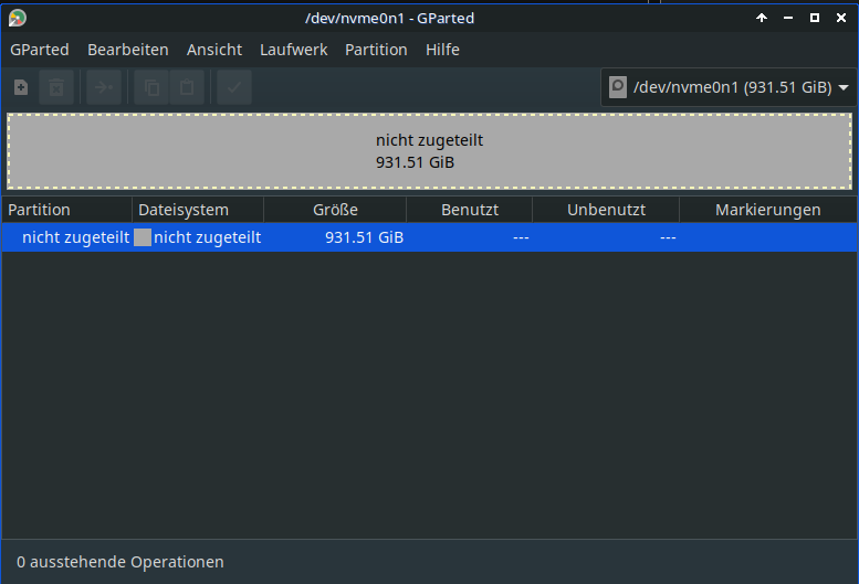

Na wenn man beim rechtsklick auf einen programmstarter klickt und im Kontextmenue liest steht da Starter bearbeiten und darin kann man sehen wie der Startbefehl vom progamm lautet und meist nachvollziehen wo das programm leigt welches gstartet wird....
mit dd oder gparted kann man ein backup machen...gparted ist die "datenträgerverwaltung"

rechtsklick - partition kopieren - freien speicherplatz auwählen - rechtsklick - partition einfügen
Das ist doch aber auch kein Backup und erst recht nicht dazu gedacht. Es geht nicht darum, jede erdenkliche Möglichkeit, irgendwas irgendwohin zu kopieren, als Backupmethode zu bezeichnen.
