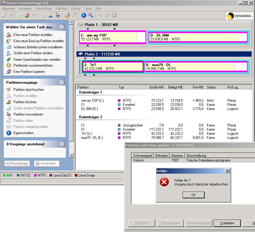

ich hab ein Problem :eek::D
mit einer Platte bei der
(nach einem norm. kopiertVorgang) die Formatierung verloren gegangen ist.
Ich will gern den Fehler versuchen zu beheben und MFT wieder herstellen oder sonst was dort verlorengegangen ist.
______________________________________________________________
HDD info:
HDD extern / per usb (intern gleicher fehler)
Maxtor 120GB.
2 Partitionen NTFS (ca.) keien boot oder primär P. nur Logische
1. 40GB (fehler)
2. 70GB (ok)
Habe schon durch verschiedene Themen mich gelesen u.a.
< Faq - Datenrettung + TestDisk-Anleitung >
aber kam nicht weiter:( :freak:
Win. CheckDisk geht auch nicht.
Ich hab TestDisk laufen lassen wie in der Anleitung beschrieben aber es konnten keine Dateien nach der [suche]"4.gif" angezeigt werden "42 p list.gif"
bei den CHS / sector en besteht eine abweichung von 1sector 114945 ->14946 :alien_alt:
.......... ich hoffe jemand kann mir helfen weil ich mit easyRec. nicht die Daten mit DateiStruktur wiederherstellen konnte .......

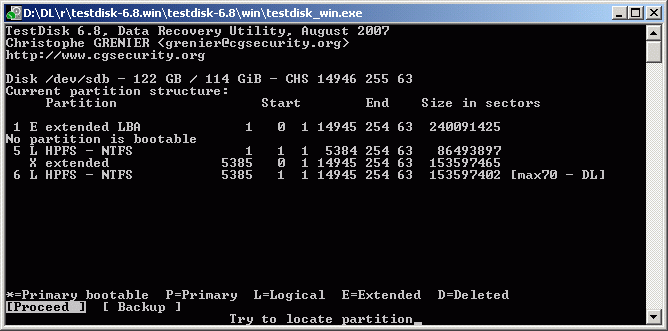

Ich gehe nach dem Screen nach der tieferen Suche aus.
Ist dieser hier;
https://www.computerbase.de/forum/attachments/4-search-gif.86905/
Die erste Partition passt evtl. nicht und ist verkehrt.
Markiere daher deine zweite und dritte Partition jeweils nacheinander und drücke p ob du deine Daten oder eine Fehlermeldung siehst.
Wenn du deine Daten gesehen hast, stelle die wiederher.
Wenn nicht teile es mit.
Wenn du deine Daten gesehen hast, mache bitte folgendes;
Setze die zweite und dritte Partitionj jeweils mit dem Links oder Rechtspfeil auf der Tastatur auf L für logisches Laufwerk.
Siehst du ganz links.
Lasse die erste in Ruhe.
Bestätige dann mit Enter.
Gehe auf Write und bestätige mit Enter, y und Ok.
Bei einem Problem mit dem Bootsektor kann noch ein Menü Boot erscheinen.
Gehe dort auf Backup BS und bestätige auch mit Enter, y und Ok.
Beende Testdisk jeweils mit Quit und starte dein Computer neu.
Achte auf chkdsk und beende es erstmal innerhalb von 10 Sekunden durch beliebigen Tastendruck.
Teile es mit.
Wenn du bei einer dieser zwei Partitionen einen Fehler anstatt deine Daten gesehen hast, teile es mit.
Sichere Alternative wäre dann Datenrettungssoftware.
Viele Grüße
Fiona
danke für die schnelle antwort:)
Habe die suche durchlaufen lassen.
Die erste P. hab ich ausgelassen bei der zweiten werden keine Daten angezeigt
"can't open filesystem. Filesystem seems damaged."
Die dritte war OK und dort konnte ich mir auch die Daten ansehen.
..soll ich jetzt die zweite Partition
auf L für logisches Laufwerk setzen oder was mach in dem Fall?
Viele Grüße
GregMaster

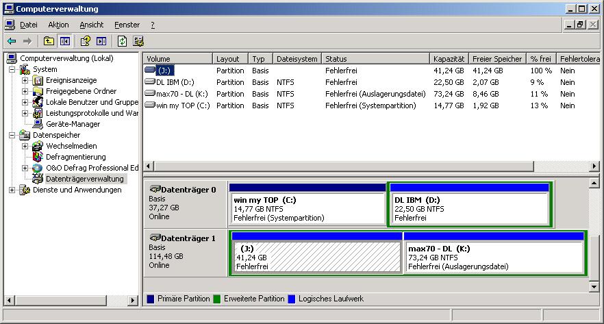

Dann ist das Dateisystem von deinem ersten logischen Laufwerk (zweite nach der primären Partition die den gesamten Speicher belegt) beschädigt.
Die dritte könnnte wiederhergestellt weden.
Wenn du es möchtest teile es mit.
Anleitung wäre;
Markiere die dritte Partition und setze sie mit dem Links oder Rechtspfeil auf L für logisches Laufwerk.
Siehst du ganz links bei der Partition.
Lasse den Rest so.
Gehe auf [Write].
Bestätige dort mit Enter, y und Ok.
Im Fall wenn bei dir ein Bootsektor defekt sein sollte, kann dort noch ein Menü Boot erscheinen.
Bestätige dann aber nur im Fall mit Backup BS.
Beende Testdisk und starte den Computer neu.
Wenn chkdsk bei Systemstart kommen will, beende chkdsk erstmal.
Geht innerhalb von 10 Sekunden durch beliebigen Tastendruck.
Überprüfe das Ergebnis und teile es mit.
Ursache kann sein, das die große primäre Partition beim Erstellen des Wiederherstellungspunktes (System Volume Information) auf dem unterliegenden logischen Laufwerk das Dateisystem beshädigt hat?
Ist aber nur eine Vermutung.
In dem Fall wäre eine sichere Alternative Datenrettungssoftware.
