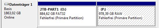

Nach kurzem Warten hatte ich noch O: aber kein P: (O: ist nun ca. 50GB kleiner und funktionstüchtig)
Die Datenträgerverwaltung meint zu P "Unformatiert"
Recuva sagt "Scan folgender Laufwerke fehlgeschlagen. P: Boot Sektor lässt sich nicht lesen"

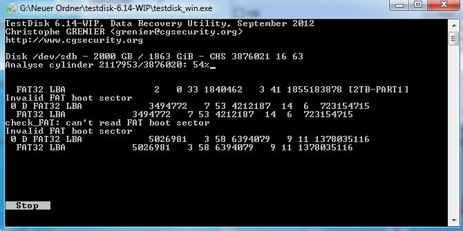

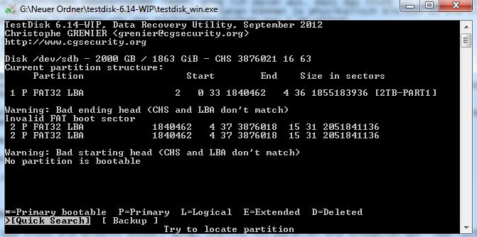

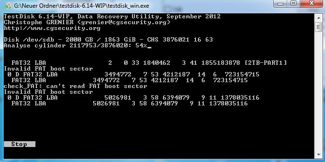

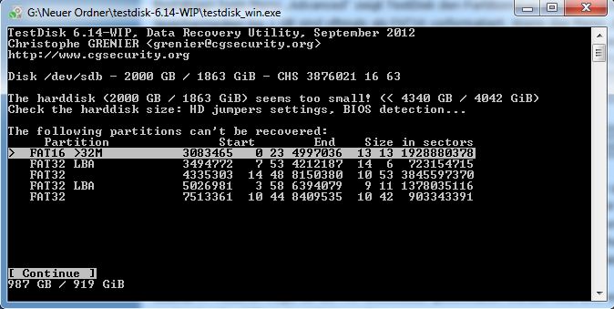

von Testdisk hänge ich mal einige Bilder an. (auf dem letzte Bild ist er noch am analysieren - er ist sehr schnell auf 47% gesprungen, ab da scannt er die Cylinder einzeln)
Die wichtigsten Daten habe ich als Backup - alles andere kann ich wieder beschaffen. Wäre aber seeehr mühsam.
Was meint Ihr? Besteht noch Hoffnung?

Kannst maximal versuchen die Daten, wenn möglich, von P: mit Testdisk auf eine andere Platte zu sichern.
Tipp für die Zukunft, Daten von P: kopieren, P: löschen, O: erweitern, Daten zurück kopieren.
Ist die sicherste Methode, das mit dem Zusammenfügen von belegten Partitionen ist sehr riskant.
Als die Analyse vom letzten Bild durchgelaufen ist, erschien das Bild im Anhang1.

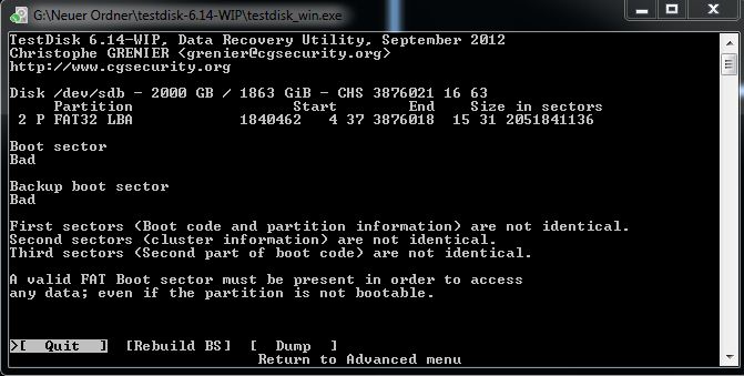

Unter Advanced->Boot erscheint das Bild im Anhang2.
Ich werd mal eine große Platte frei machen.
Wenn jemand noch ein Tipp hat bzgl. Testdisk, bitte immer her damit - denn ich würde gern die Dateinamen und Ordner wenn möglich behalten. R-Studio z.B. findet zwar was aber wie gesagt ohne Namen und Ordner.
