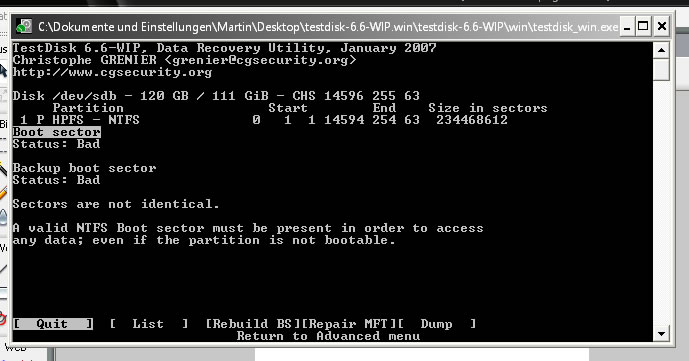

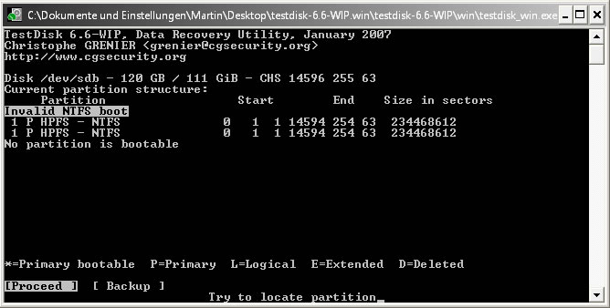

Moin,
Wir haben ein Problem. Ich hab einem Freund helfen wollen. Er wollte seine externe Festplatte in FAT formatieren. Unter Windows XP konnten wir die nur in NTFS formatieren. Ich hab versucht sie an den alten Win98 pc anzuschließen, was trotz Treibern scheiterte. Also haben wir die Pladde über ihre SATA-Leitung an meinen PC angeschlossen um sie dann mit einer Startdiskette (von WinME) zu formatieren. Er hat keine SATA-Anschlüsse auf dem Mainboard, nur USB. Daher bei mir. Damit meine Festplatten nicht versehentlich mit formatiert werden haben wir die Stromversorgungsstecker der Platten getrennt. (Ich hab 2x 120GB IDE-Platten).
Soweit hat das auch gut funktioniert.
Nun wollte ich meine beiden festplatten wieder in betriebnehmen, und habe dazu die SATA-Platte entfernt und die Stromversorgung zu meinen Platten wieder hergestellt. ICh hab den Rechner gestartet und nun war die 2. Festlpatte (ohne Beriebssystem) angeblich nicht formatiert. Sie wurde im Arbeitsplatz angezeigt, wenn ich darauf klickte bekam ich die Meldung: "Die Partition ist nicht fomatiert. Möchten sie sie jetzt formatieren?".
Als ersten Versuch haben wir Knoppix gestartet, aber auch hier kontne die betroffene Festplatte nicht gelesen werden. Ich bekam nur die Meldung, dass das Dateisystem nicht angegeben wäre.
Ich hab diese Frage eigentlich im German nLite Forum gestellt, die haben mich dann auf testdisk aufmerksam gemacht und so habe ich diese Forum hier gefunden. Ich hab dann mal durch das Tutorial hier gelesen, hilft mir aber auch nicht weiter, da ich mit folgernder Meldung nix anfangen kann.
Ich hoffe uns kann einer helfen
vielen Dank im Vorraus
Schlumpf

Wenn nach Analyse die Partition doppelt angezeigt wird, ist es zumeist ein Hinweis auf einen beschädigten Bootsektor oder Dateisystem.
Am Ende der Partition gibt es ein Backup vom Bootsektor.
Der wird normal in Testdisk nach der tieferen Suche Search! ganz zum Schluß gefunden.
Bestätige daher jetzt an deinem letzten Bild bei Proceed und setze mir auch einen Screenshot.
Wenn Testdisk keine Partition gleich findet, kann auch eine Suche starten.
Ist aber nicht die tiefere Suche Search!.
Bestätige ansonsten weiter bis du zum Menü kommst wo unten steht [Quit] [Search!] [Write] und gehe mit dem Pfeil auf [Search!] (tiefere Suche) und lasse es laufen.
Setze mir auch einen Screenshot.
Die betroffene Partition sollte wenn du den Screen machst markiert sein.
Markiere mal die betroffene Partition und drücke p auf der Tastatur ob deine Daten angezeigt werden oder eine Fehlermeldung.
Zurück kommst du mit q drücken.

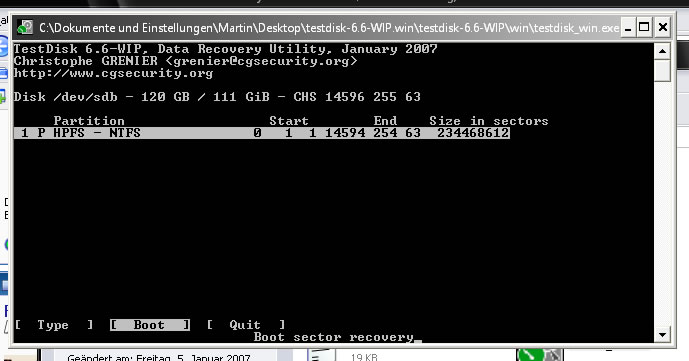

Aha?
Also diese Pladde hat nur eine Partition.
Ich hab jetzt mal Proceed gedrückt und laufen lassen, dann kam das:
was soll ich hier markieren?
Da brauchst du nichts markieren.
Hatte dir mitgeteilt das Partitionen mit Bootsektorprobleme zumeist nach der tieferen Suche Search! gefunden werden.
Bestätige daher einfach mit Enter, gehe auf Search und lasse es fertiglaufen.
Setze mir hinterher den Screen.
Viele Grüße
Fiona

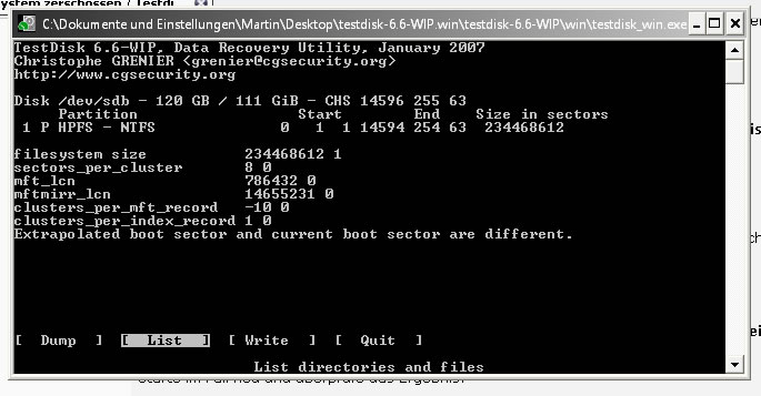

Thx für die schnelle Antwort.
Hier der nächste Screen, aber der sieht auch nich besser aus...
Gebe die Partition mal manuell ein und schaue ob es klappt.
Achte auf die Hinweise!
Ich gehe dabei auch von NTFS aus, und das es ein logisches Laufwerk war.
Wenn du weißt das die Partition primär oder Fat32 war teile es mit.
Wird dann von mir angepasst!
Starte Testdisk, bestätige bei Create Log mit Enter und wähle wenn nötig deine Festplatte aus.
Bestätige dann bei Proceed und Partition Table Typ Intel jeweils mit Enter.
Bestätige bei Analyse mit Enter.
Bestätige bei Proceed auch mit Enter.
Drücke die Taste a für die manuelle Eingabe der Partition.
Gebe an dem Menü der Reihe nach folgendes ein;
[ Cylinders ] [ Heads ] [ Sectors ] [ Cylinders ] [ Heads ] [ Sectors ] [ Type ] [ Done ]
.........0...............1..............1..............14594........254............63............07......[Enter]
Der Wert bei Type 07 ist für NTFS.
Setze die Partition wenn du von der nicht bootest von * Stern auf P für nur primär.
Geht mit dem Links oder Rechtspfeil auf der Tastatur.
Siehst du ganz links bei der Partition.
Hier darf nur deine eingegebene Partition grün angezeigt werden
Bestätige dann mit Enter.
Hier muß deine eingegebene Partition auch angezeigt werden.
Gehe auf Write bestätige mit Enter, y und Ok.
Jetzt wird die Partition in die Partitionstabelle eintragen.
Bestätige in Testdisk mit Quit.
Geht dann folgendermaßen mit dem Versuch einen neuen Bootsektor zu schreiben weiter;
Gehe mit dem Pfeil auf das Menü Advanced und bestätige mit Enter.
Deine eingegebene Partition muß ausgewählt sein.
Bestätige dann bei [Boot].
Gehe auf [Rebuild BS].
Das sollte nur oder höchstens einige Minuten laufen.
Wenn es länger braucht (Stunden etc.) ist es ein Hinweis auf ein beschädigtes Dateisystem.
Breche dann ab.
Dann hilft nur Datenrettungssoftware.
Es ist gefährlich einen defekten Bootsektor zu schreiben.
Wenn es normal durchläuft siehst du hinterher das Menü [ List ].
Bestätige dort bitte mit Enter.
Schaue ob dort deine Dateien angezeigt werden.
Ist ein sehr wichtiger Hinweis, daß der Extrapolated Bootsektor (so heißt der neu geschriebene) das Dateisystem richtig erkannt hat und somit auch die Dateien anzeigt.
Beende das Menü List dann einfach mit q drücken.
Ansonsten bleibt auch nur eine XDiagnose mit Datenrettungssoftware!
Dann siehst du bei Rebuild BS auch das Menü Write.
Gehe da nur drauf wenn du deine Dateien gesehen hast.
Wenn du bei List ein Error gesehen hast anstatt Dateien bestätige bitte auch nicht bei Write.
Ansonsten kannst du bei Write mit Enter und y bestätigen.
Starte im Fall neu und überprüfe das Ergebnis.
Achte auf jeden Fall auf chkdsk.
Führe daher erstmal kein chkdsk aus.
Die Partition ist beim nächsten Systemstart vorhanden.
Bei einem Fehler im Dateisystem kann daher Autochk (chkdsk) kommen.
Beende chkdsk damit es erstmal keine Änderungen an deine Daten vornimmt.
Geht normalerweise innerhalb von 10 Sekunden durch Tastendruck.
Dann hast du immer noch die Möglichkeit die mit Datenrettungssoftware ohne Änderung durch chkdsk wiederherzustellen.
Viele Grüße
Fiona

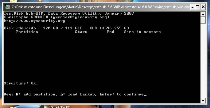

Ich hab jetzt das so gemacht wie es in deinem Vorletzten Post steht. ich hab [Rebuild BS] gemacht, der hat angefangen zu laufen un dann kam das:
(nich gut, oder?)
Das ist normal.
Wenn du eine Partition eingibst, hat die keinen Bootsektor.
Wenn Testdisk einen schreibt ist es sicherlich ein Unterschied zu vorher.
Wichtig ist List!
Du hattest nicht mitgeteilt ob deine Daten oder eine Fehlermeldung angezeigt werden.
Viele Grüße
Fiona

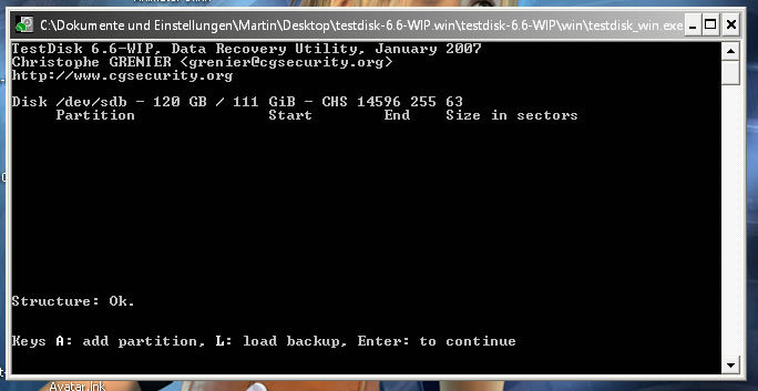

ok, hab neugestartet, un nu?
der 1. screen is nach nach dem [Advanced] drücken, dann hab ich [Boot] gedrückt (2. Screen). Wenn ich jetzt
  • grücke, springt der "Cursor" wieder auf [Quit]...
    Achja, ich hab vorhin nach der "A-Drück Geschichte" also vor dem [Advanced]-Drücken auch neu gestartet, weil da stand, dass die änderungen dann erst wirksam werden, war doch richtig oder?
Es ist kein Bootsektor vorhanden.
Daher können auch keine Daten angezeigt werden.
Gehe wieder auf Rebuild BS und hinterher auf List.
Viele Grüße
Fiona

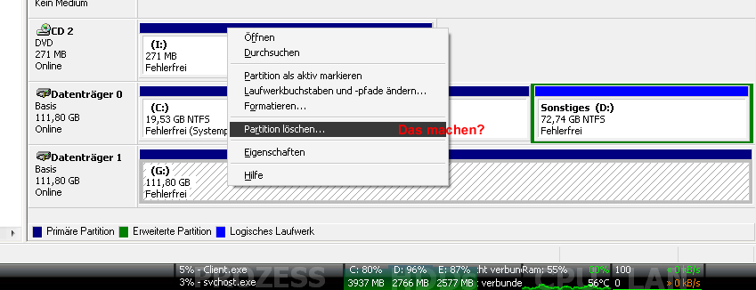

Ich möchte nochwas probieren!
Ich hatte die Partition nach den Werten in der Partitionstabelle angegeben gehabt.
Wenn dies nicht funktioniert, gibt es auch eine Standardgröße, wenn du nur eine Partition gehabt hast, die bis zu einem Cylinder vor Festplattenende geht.
Lösche daher mal deine eingegebene Partition in der Windows-Datenträgerverwaltung und gebe die mal Standard ein, ob die Dann gefunden wird.
Wenn dies dann nicht klappen sollte, benötigst du Datenrettungssoftware.
Die du jetztr eingeben sollst ist praktisch einen Cylinder länger was ca. 8 MB ausmacht.
Viele Grüße
Fiona
Meinst du das?
Ja, das meine ich.
Das ist die erstellte (in Testdisk eingegebene) Partition. und wird nicht benötigt, da die nächste ca. 8 MB länger ist.
Testdisk könnte die trotzdem wiederfinden.
Wenn ja setze die in Testdisk auf D für deleted (gelöscht).
Viele Grüße
Fiona
