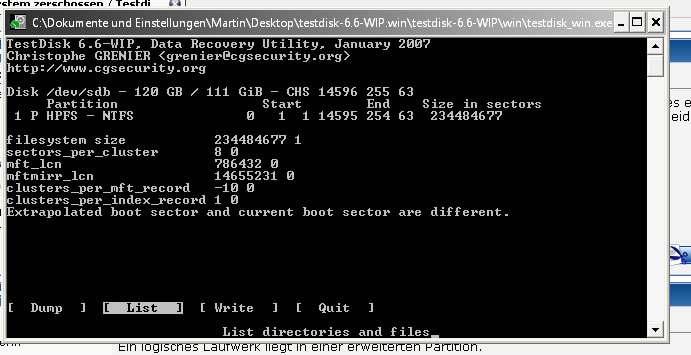

OK, ich hab jetzt wieder so alles gemacht wie es in deinem Beitrag von eben stand. Aber wenn ich jetzt
  • drücken will tut sich wieder nix.... :(
    Achja un was das jtzt für ein Partitionstyp (primär, logisch, ...) war weiß ich leider auch nich.
    Ich muss jtzt erst mal weg, das Feuerwehrhaus weiter umbauen... wenn du noch was weiß was ich probieren kann, knnste ja mal schreiben, ich meld mich wenn ich wieder da bin...

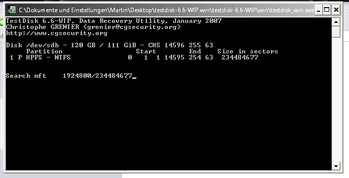

Also im Abgesicherten Modus hab ich genau das gloiche. Aber mir ist eben aufgefallen, dass der, wenn der nach dem [rebuild BS]-Drücken dieses "search mft" macht, nicht bis zum Ende sucht, sondern vorher aufhört. Ist das normal?
(Das Bild ist nicht der Endstand, der zählt noch n bisschen weiter.)

Der zählt bis er alle Infos von der Hauptdateitabelle gefunden hat.
Muß daher nicht zwingend bis zu Ende laufen.
Geht regulär zumeist nur eineuge Minuten.

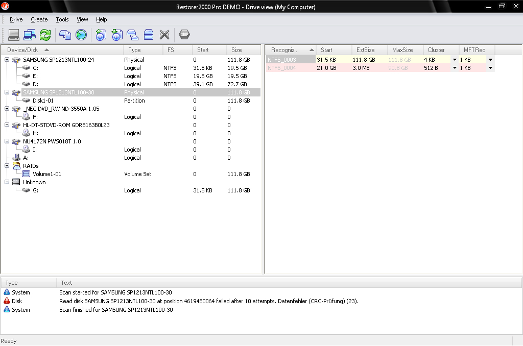

OK, ich hab mal den "Restorer2000 pro DEMO" scannen gelassen.
Diese mysteriöse Partition um die es geht ist. "G:" sie ist/sollte als einzige auf der 2. Samsung-Festatte sein... Aber ich glaub das hab ich schon mal geschrieben...
Die obere ist nur gelb anstatt bester Zustand grün gekennzeichnet.
Ist schon ein Hinweis auf ein beschädigtes Dateisystem.
Auch hattest du einen CRC-Fehler.
Einer ist aber relativ wenig und zumeist nicht so kritisch.

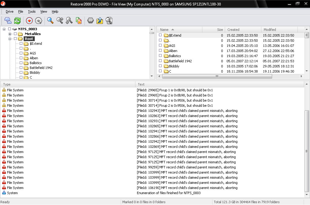

hmm, in den Ordnern oben werden keine Dateien angezeigt. Dateien nur un denen mit dem X. Das is nich gut oder?
Un da stehn unten n Haufen Fehler...

Die roten Ordner und Dateien die rot markiert sind, sind nur für dich interessant, wenn du sie benötigst.
Könnten auch Dateien sein die vor längerer Zeit mal gelöscht wurden.
Teile mal mit ob der Ordner Root für divh ausreichend ist, oder ob viele Dateien oder Ordner fehlen.
Dennoch war es manchmal mäglich die roten Ordner oder rot markierte Dateien wiederherzustellen, da die Dateien noch funktioniert hatten.
Das kannst du aber nur testen und ist nicht garantiert.

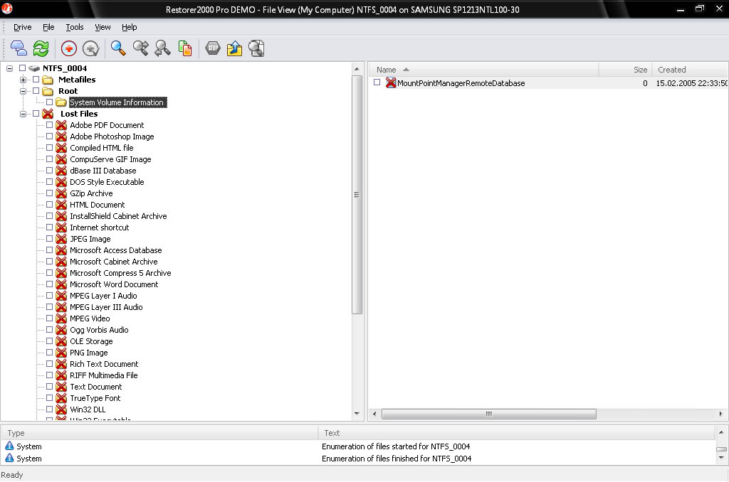

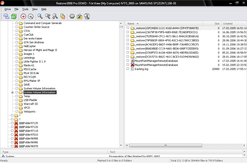

ICh bin mir nicht sucher ob ich dich jetzt richtig verstanden habe. Ich nehme einmal an, mit "roten" Dateien und Ordnern meinst du die, mit dem roten X überm Icon.
Die sind in der Tat wichtig, da alle, bis auf 3, Ordner im Root als leer angezeigt werden. Und in den 3, die nicht leer sind bis auf dem "System Volume Information" Dateien mit X (Aber nicht die, die ich darin erwartet hätte). :(

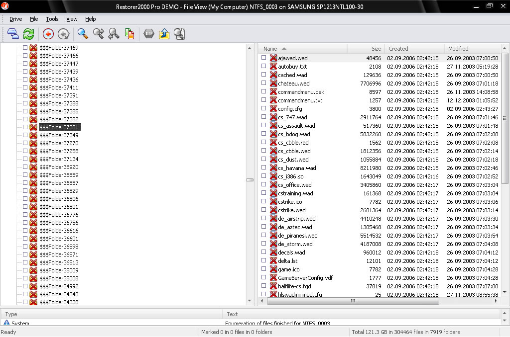

OK, also in der anderen (0004) ist so gut wie nix drinn. ich hab mal von der 0003 n paar Daten widerhergestellt, aber die meißten die ich brauche sind über 128KB. Gibts keine Möglichkeit die ganze Pladde wiederherzustellen?
Freeware hat wohl nicht die Ergebnisse.
Zumeist fehlen die original Dateinamen oder ähnlich.
