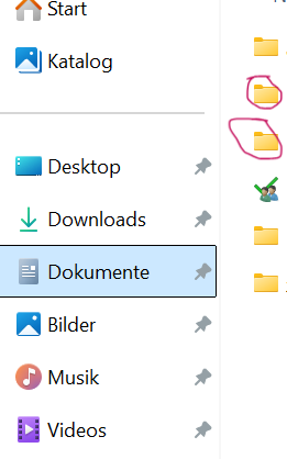

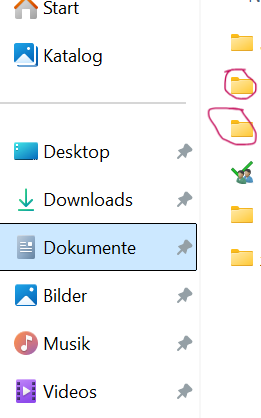

Ich will einfach nur diese zwei Ordner die ich rot eingekreist (Foto) habe sichern.
Wie kann ich alles andere ausschliessen?
Das andere Foto ist wie ich es aktuell eingestellt habe, aber das reicht nicht.
Auch alles andere unter "Dokumente" muss ausgeschlossen werden. Und auch sonst alles

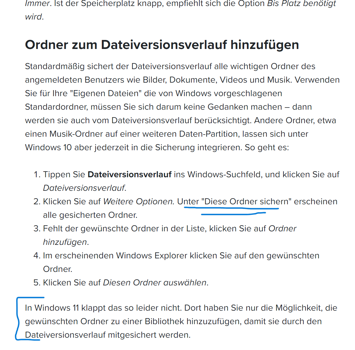

Ordner zum Dateiversionsverlauf hinzufügen​
Standardmäßig sichert der Dateiversionsverlauf alle wichtigen Ordner des angemeldeten Benutzers wie Bilder, Dokumente, Videos und Musik. Verwenden Sie für Ihre "Eigenen Dateien" die von Windows vorgeschlagenen Standardordner, müssen Sie sich darum keine Gedanken machen – dann werden sie auch vom Dateiversionsverlauf berücksichtigt. Andere Ordner, etwa einen Musik-Ordner auf einer weiteren Daten-Partition, lassen sich unter Windows 10 aber jederzeit in die Sicherung integrieren. So geht es:
  1. Tippen Sie Dateiversionsverlauf ins Windows-Suchfeld, und klicken Sie auf Dateiversionsverlauf.
  2. Klicken Sie auf Weitere Optionen. Unter "Diese Ordner sichern" erscheinen alle gesicherten Ordner.
  3. Fehlt der gewünschte Ordner in der Liste, klicken Sie auf Ordner hinzufügen.
  4. Im erscheinenden Windows Explorer klicken Sie auf den gewünschten Ordner.
  5. Klicken Sie auf Diesen Ordner auswählen.
In Windows 11 klappt das so leider nicht. Dort haben Sie nur die Möglichkeit, die gewünschten Ordner zu einer Bibliothek hinzuzufügen, damit sie durch den Dateiversionsverlauf mitgesichert werden.
Soll Windows einen bestimmten Ordner nicht sichern, gehen Sie so vor:
  1. Tippen Sie Dateiversionsverlauf ins Windows-Suchfeld und klicken Sie auf Dateiversionsverlauf.
  2. Das weitere Vorgehen ist je nach Windows-Version etwas anders:
    Windows 10: Klicken Sie auf Weitere Optionen, unter "Diese Ordner ausschließen" auf Ordner hinzufügen, im Explorer auf den auszuschließenden Ordner und auf Diesen Ordner auswählen.
    Windows 11: Klicken Sie auf Ordner ausschließen, auf Hinzufügen, im Explorer auf den auszuschließenden Ordner, auf Ordner auswählen und Änderungen speichern.
Das schon probiert?
Reaktionen: Endverbraucher

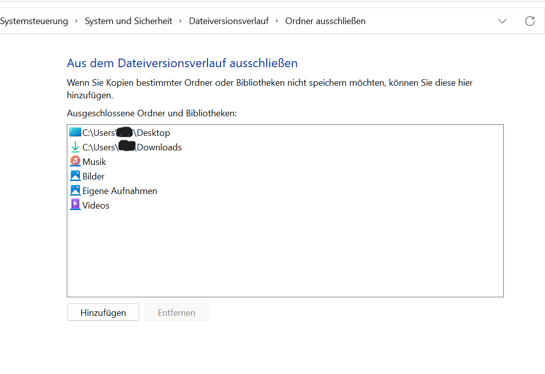

@sikarr genau das ist mein Problem (Foto)
Man kann nur Ordner ausschließen bei Windows11

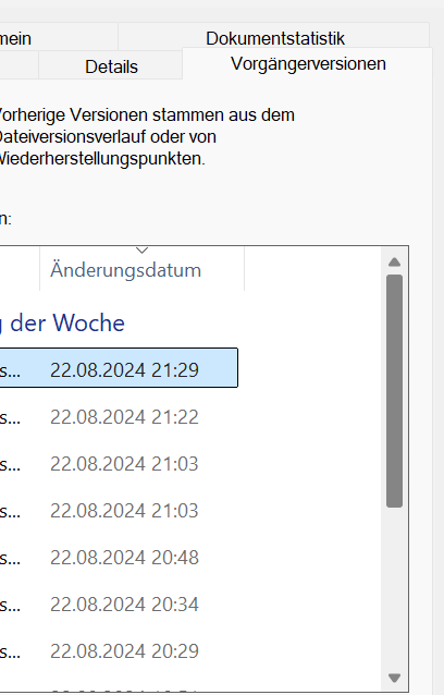

Ich hab jetzt einfach diesen Dateiversionsverlauf eingestellt und soviele andere Ordner wie möglich ausgeschlossen.
Der macht genau das.
Du gehst dann bei der Datei "Rechtsklick Eigenschaft" und er zeigt dir alle Versionen an die er gespeichert hat
Hab mir jetzt extra dafür eine 500gb externe geholt. Und eingestellt dass er solange speichern soll bis er voll ist und dann anfangen soll die ältesten zu überschreiben.
Der speichert auch nur wenn sich was ändert.
Also ist es nicht so dramatisch - wie ich bei Erstellung dieses Threads dachte - wenn er mehr Ordner als notwendig sichert.
Wenn du dir das Foto anguckst siehst du dass der alle ca. 15 Minuten speichert. Obwohl ich es auf 10 minuten Rythmus eingestellt habe - weil sich nur alle ca 15 Minuten etwas an der Datei geändert hat.
Die Lösung ist schon ganz geil
