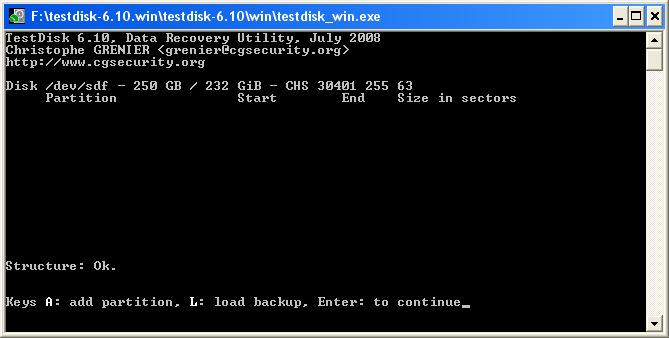

Mit Testdisk erreiche ich folgendens (siehe Dateianhang unbenannt.jpg). Ich kann keine Partition auswählen, die Festplatte wird aber erkannt und die 'Structure' ist ok..???

2. Wie kann ich mit Tesdisk weiter fort fahren? Was bedeutet Add Partition? Lösche ich damit die Daten komplett?
3. Mir kommt es so vor, als seien die "Start" bzw. Partitionssektoren der Platte zerschossen. Ist das richtig? Kann ich diese wieder herstellen (mit Testdisk eventuell??)

Bei dir wird keine Partition nach Quick Search in Testdisk angezeigt.
Setze mir aber mel einen Screen nach bestätigen bei Analyse und vor Quick Search um deine Partritionstabelle zu beurteilen.
Wenn die da noch drin ist, gibt es vielleicht noch andere Möglichkeiten, um an die Daten ohne Suche oder die Festplatte zu stressen dran.
