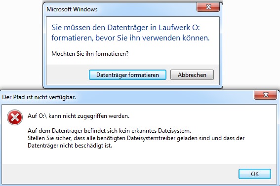

Nun lies sich vor 3 Monaten eine Platte nicht mehr lesen, es kam die Meldung, ich müsse sie formatieren.
Sieht so aus:

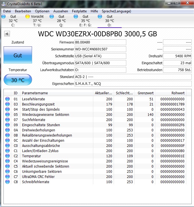

Das zeigt Crystal DiskInfo:
Habe Win7, die Platten sind alle WD Caviar Green 3TB.

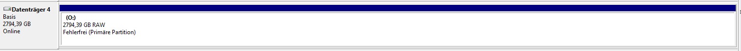

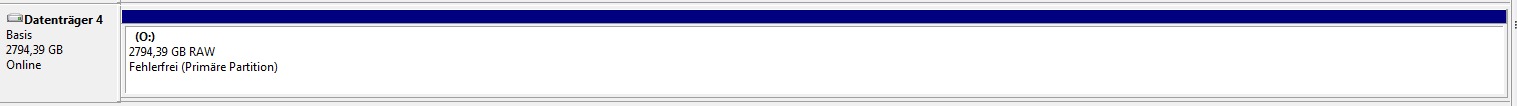

In der Datenträgerverwaltung wird sie mir aber ganz normal angezeigt:
Bei HDDs in dieser Größe kann nur mit geeigneten USB/SATA-Controllern zwischen internem und externem Betrieb gewechselt werden: ansonsten muss die HDD entweder intern oder extern (und dann auch immer mit dem identischen USB/SATA-Controller) verwendet werden.
Ja, ich würde auch sagen, dass die HDDs an sich in Ordnung sind und dich USB, der Controller oder das Kabel, ärgern. So große HDDs bei wichtigen Backups würde ich nur per SATA/eSATA anschließen. Das geht obendrein noch schneller.

Das geht nicht, weil ich im Shell nicht auf die Platte O: zugreifen kann: Auf dem Datenträger befindet sich kein erkannted Dateisystem.

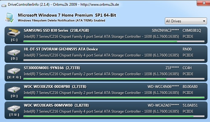

georg74, poste bitte mal den Screenshot von Drive Controller Info!

Also der Rechner ist 3,5 Jahre alt.
Meinst du den screenshot?
Komisch, wie gesagt, dass er sich nie beschwert hat beim formatieren im Quickport mit 3TB.
Per sATA war die Platte nie angeschlossen, das habe ich seit Jahren nicht mehr genutzt, die Platten sind nur ca. 1 Jahr alt.
Das ist mein MB: http://geizhals.eu/asus-p8b75-m-lx-90-mibj20-g0eay0kz-a815713.html
Bei einer SSD im Rechner und einem 7er Chipsatz sowie der Nutzung von eSATA solltest Du aber wirklich mal auf den AHCI Modus umstellen. Der PCIIDE müsste aber eigentlich Platten über 2TB unterstützen, sicher bis ich da zwar nicht, aber der MSAHCI tut es jedenfalls seid Anfang an und beide sind von Microsoft.

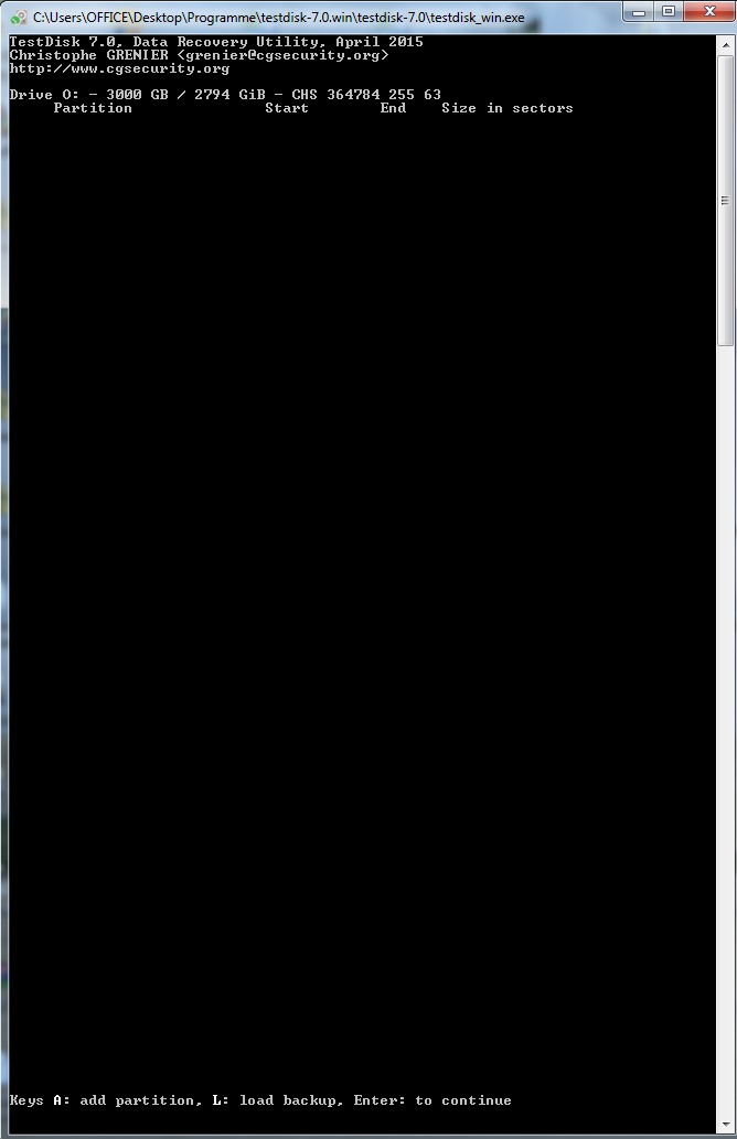

Über Nacht ließ ich Testdisk durchlaufen und in der Früh kam nichts, sah so aus:
Heißt das, er hat gar nichts gefunden?
