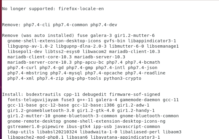

Hier ein Auszug der Detailansicht des Ubuntu-Upgrade von 20.04 auf 22.04lts:
php ist hier also schonmal allgemein als verdächtig anzusehen...
