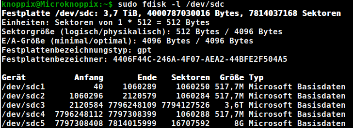

Es geht um die Partition sdc3 (3,6 TB)

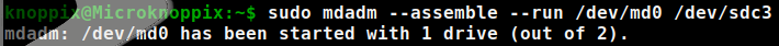

Das schein geklappt zu haben

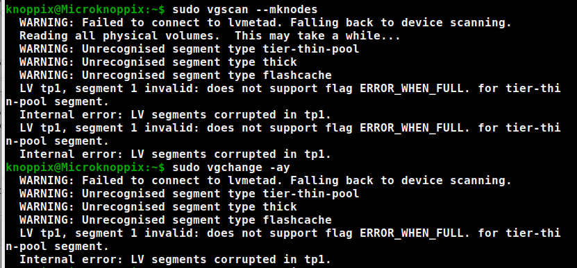

Hier scheint es aber schon nicht mehr zu funktionieren

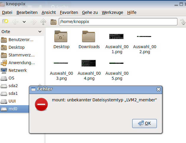

Der Fehler beim Mounten:
Hier im GUI

wenn ich mich richtig erinnere, dann mountest du nicht direkt /dev/md0 sondern ein device aus /dev/mapper/
schau mal nach, was in dem verzeichnis ist und versuche das zu mounten.

Warum nicht einfach mal testdisk oder gpartet auf die Platte loslassen?
Die sagen Dir genau was an Partiotionen drauf ist auf /dev/sdc3.
Dann Image mit DD oder DDrescue ziehen und mit dem Image weiter basteln.

Bitte poste die komplette Ausgabe in Knoppix wenn du folgenden Befehl absetzt:
sudo lvdisplay
Zusätzlich teste bitte auch eine andere, (moderne) Live-Linux Distribution wie z.B. Ubuntu, ggf. muss da mdadm und/oder lvm in der Desktop-/Live-CD Variante nachinstalliert werden. Dazu eine Konsole öffnen und
sudo apt update && sudo apt install mdadm lvm* eintippen und mit Enter bestätigen.
Dann kannst erneut deine Anleitung nehmen, die Befehle sind identisch oder sollten es zumindest sein auch wenn deine Anleitung schon 5 Jahre alt ist...
