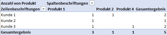

Man kann es mit einer Pivottabelle machen: Kunden als Zeilen, Produkte als Spalten und als Werte. Das sieht dann so aus:
Das kannst du dir dann ja noch in dein Format umbauen mit Hilfsspalten daneben:
Und dann am Ende zusammenkopieren ohne die Pivottabelle. Das hast du in 2 Minuten Handarbeit erledigt.

In 2 Minuten wäre das nicht getan, weil es schier unzählige Produkte und Variationen davon gibt, es handelt sich da um tausende verschiedene Einträge. Der Ansatz wäre sonst schon sehr gut gewesen.
