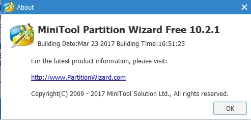

Nein geht leider nicht,
Dafür gibs aber ein super Tool als Freeware.
http://www.PartitionWizard.com
Du must nur zusehen das der belegte Speicher nicht über die Größe der SSD liegt.
Dazu eventuell aie AuslagerungsDatei und die Ruhestands Datei abschalten,
und alle Temp ordner leeren. Und die HDD muss natürlich auch defragmentiert sein.
So das alle Daten schön hintereinander liegen.
