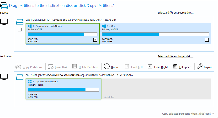

Moin,
häufig stehen user vor dem Problem von einer kleineren SSD/FP auf eine größere umzusteigen und erstmal nicht den ganzen freien Platz zuweisen zu können. Da wird dann nach dem Klonen Zusatzsoftware empfohlen.

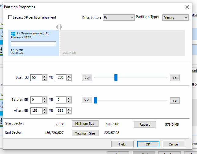

Das ist aber nicht notwendig, denn mindestens ein frei erhältliches Backup-/Klon-Programm (Macrium Reflect Free) kann das schon während des Klonvorgangs erledigen. Ob es andere Klonprogrammen ebenfalls beherrschen, kann ich nicht sagen.
Dazu einfach das zu klonende Laufwerk und das Ziellaufwerk angeben. Im nächsten Fenster gibt es dann die Möglichkeit die zu vergrößernde Partition auf das Ziel runterzuziehen. Dann entweder auf "FillDisk" zum Auffüllen der Partition mit dem restlichen freien Speicher klicken oder per Menüpunkt "Layout" detailliert die Größe der Zielpartition festlegen.
Danach kann man den Klonvorgang starten...
