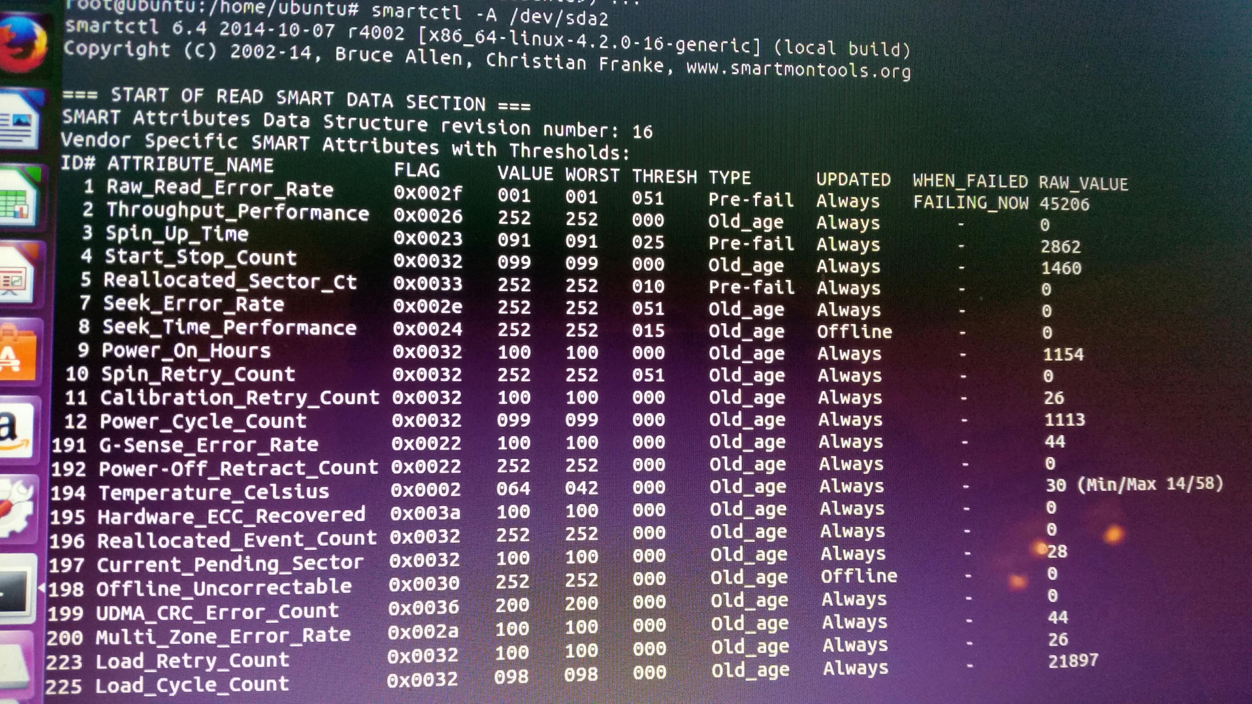

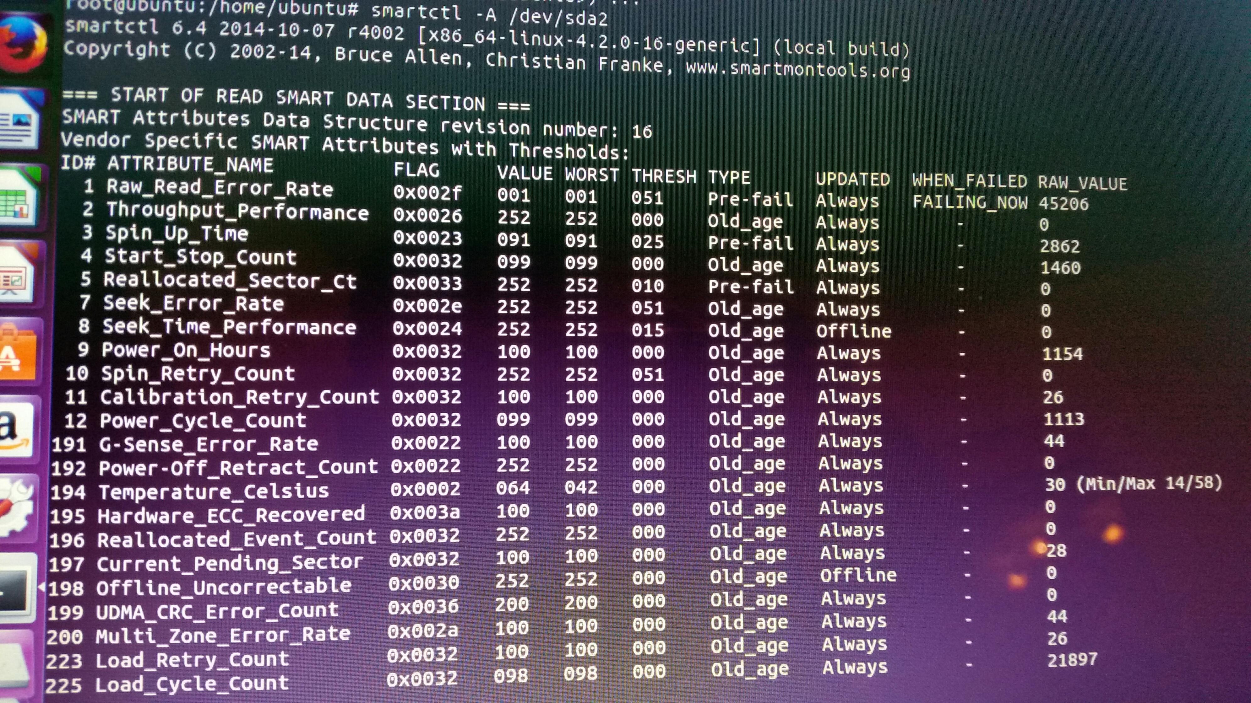

Nicht SMART Wert test, darunter könnte er nur einen Selbsttest verstehen, was einer angeschlagenen Platten das Ende bereiten könnte. Er soll die Werte mit smartctl -A /dev/sdx (x durch den passenden Buchstaben für die Platte erstzen) einfach nur auslesen und die Ausgabe posten.

Hab nun den Screenshot aber sehe keine Möglichkeit von Handy hier Bilder zu posten :(
so jetzt.
was nun?
platte defekt ?
platte ok aber daten verloren ? wie formatiere ich dann ? :-( windows will ja nicht ... 20151207_220222_resized.jpg20151207_220222_resized.jpg
Die Platte ist hin, die produziert offenbar nur noch Lesefehler und hat auch schon 44 mal im Betrieb zu harte Schläge einstecken müssen, der letzte war wohl zu viel und hat sie auf die Matte geschickt. Da kann wohl nur noch ein Profi mit Reinraum was retten und der wird einen 4 stelligen Betrag verlangen.
Wenn Das jetzt das Ubuntu ist welche auf der Platte installiert wurde, dann könntest Du allenfalls noch mit ddrescue versuchen die fragliche Partition auf eine andere, leere Platte zu klonen und dann dort mit Recoverytools Dein Glück versuchen, aber das ist nicht so einfach für einen absoluten Laien und da solltest Du vorher auch mal googlen wie das geht und müsstest eine leere HDD haben, die sollte neu sein oder vorher genullt werden.
