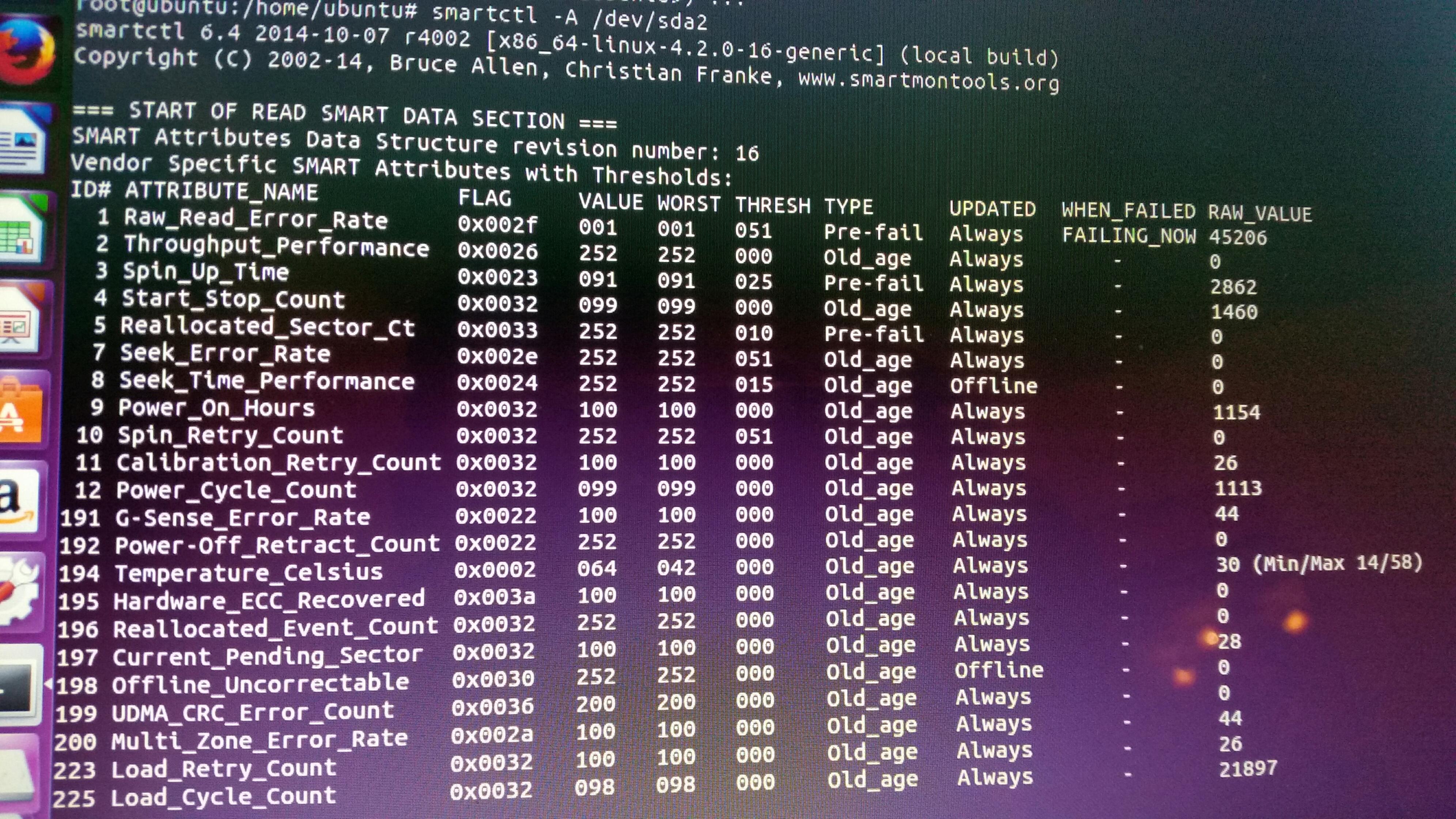

Hast Du Testdisk schon probiert? Das ist eigentlich das erste was man in so einem Fall macht. Außerdem könntest Du unter Linux mit smartctl mal die S.M.A.R.T. Werte auslesen und die Ausgabe hier posten, damit man weiß wie es um die Platte überhaupt steht.

im anhang noch die SMART werte der platte!

Die Platte ist hin, die produziert offenbar nur noch Lesefehler und hat auch schon 44 mal im Betrieb zu harte Schläge einstecken müssen, der letzte war wohl zu viel und hat sie auf die Matte geschickt. Da kann wohl nur noch ein Profi mit Reinraum was retten und der wird einen 4 stelligen Betrag verlangen.
