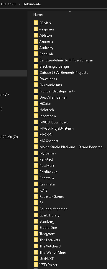

Spielstände können auch in der Cloud oder Lokal im Dokumentenordner sein. Das musst du je nach Spiel mal googlen wo da die Daten liegen, das kann u.U. sehr verteilt sein.
Beispiel:
Beispiel:
Cloud habe ich eh in jedem Client aktiviert, hoffe deswegen das es klappt, das ich nacher auf der neuen SSD einfach beim jeweiligen Spielstand ab da weiter spielen kann, wo ich zuletzt gespeichert habe bzw. wo gespeichert wurde.
Nicht jedes Spiel nutzt die Cloud! Kopiere dir wenigstens noch den Dokumentenordner mit! Wie gesagt, auch im verstecken Nutzeroder auf C: habe ich schon Dateien kopieren müssen weil mir da was fehlte. Kommt halt aufs Spiel an.
