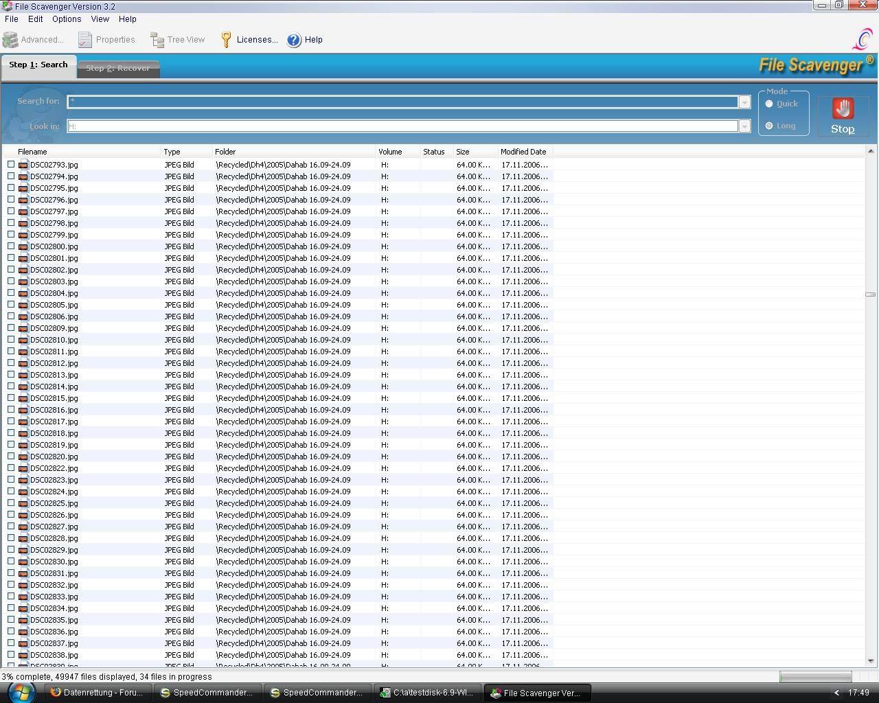

soo jetzt habe ich verschiedene recovery programme ausprobiert u.a. auch scavenger in einer demoversion.....bei einem scan (deep)...siehe da werden alle ordner und daten korrekt angezeigt....beim wiederherstellen allerdings wurde jedes foto mit dieser fiesen 64k
grenze wieder hergestellt....also nicht zu gebrauchen.
ist ja ok das die demo diese grenze v. 64k hat....aber wie sieht denn wohl der erfolg nach
der registrierung aus ???

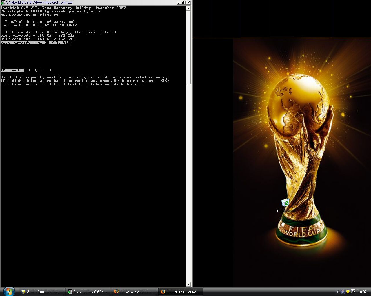

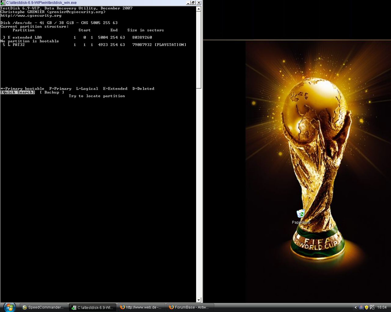

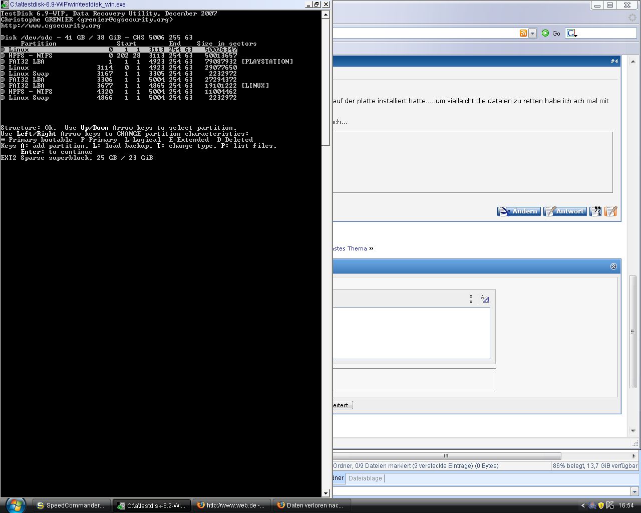

so hier habe ich die ersten beiden fotos:
ich muß noch dazu sagen das ich auch mal eine linux ubuntu geschichte auf der platte installiert hatte.....um vielleicht die dateien zu retten habe ich ach mal mit der live cd ubuntu herum gespielt.....ich hoffe das stört jetzt nicht ??!!!
hier sind die ersten bilder...der rest kommt noch....der rechner scannt noch...

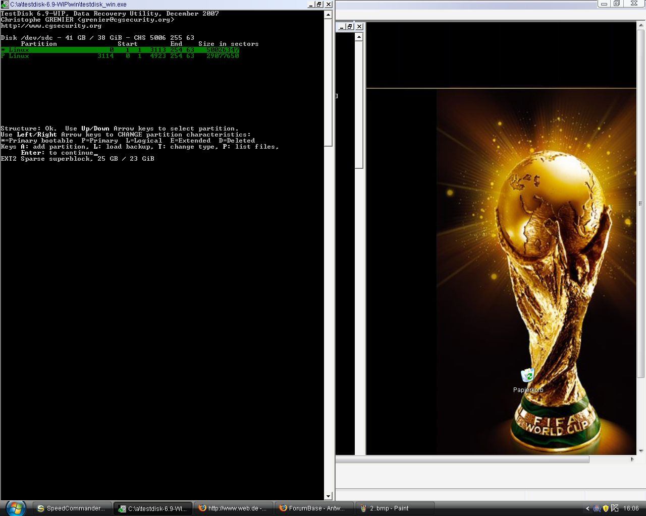

so hier das bild nach dem scan......ziemlich durcheinander finde ich !!
die bilder waren aber auf jeden fall auf einer ntfs patition....
ich habe noch mal ein bild von dem scavenger prg. gemacht.....das sieht die daten so:

Markiere mal auf deinem letzten Screen nacheinder jede einzelne Windows-Partition und drücke p ob du deine Daten siehst, oder eine Fehlermeldung.
Teile es mit.
Jede Partition (FAT oder NTFS) auf der du deine Daten siehst, teile mal mit.
Viele Grüße
Fiona

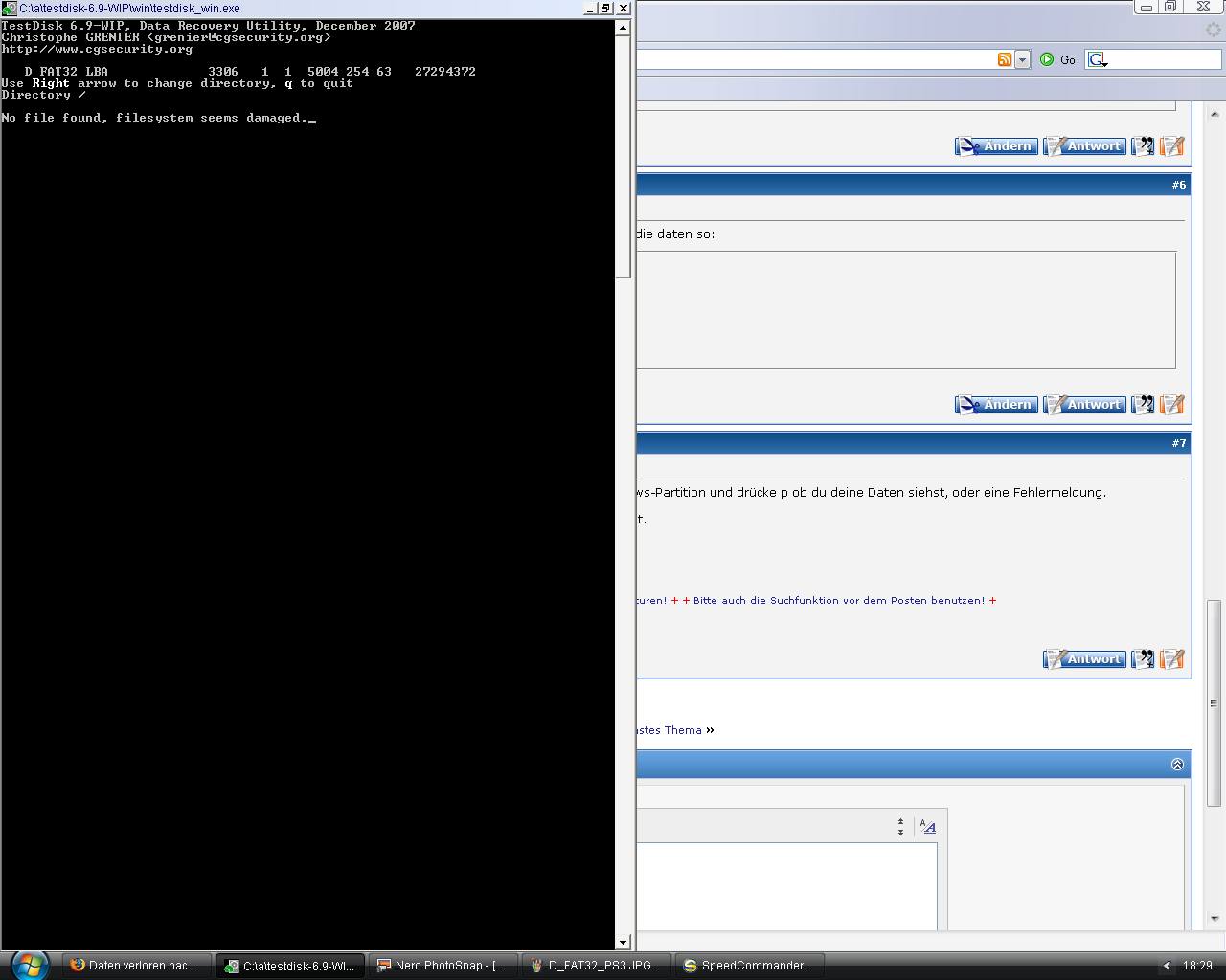

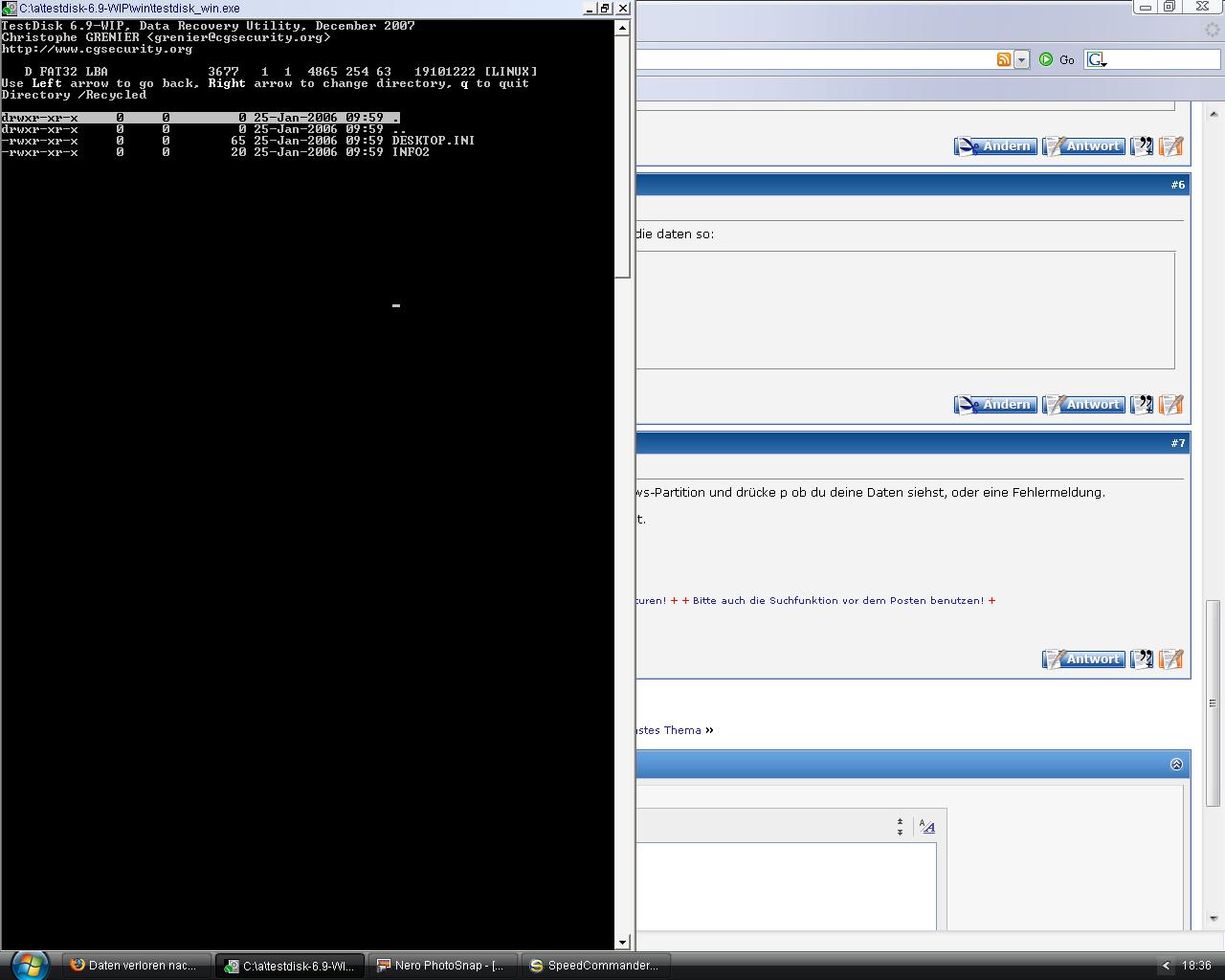

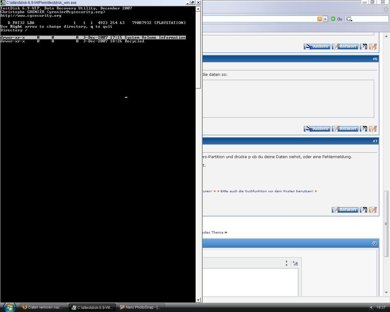

Hi Fiona....
also die FAT´s konnte ich öffnen und Screenshot machen.....
die vorletzte partition DHPFS-NTFS....stürtzt...nach dem öffnen mit einer meldung ab....(testdisk
schließt)......wobei das so schnell geht das ich mir nicht merken konnte mit welchem fehler....
das hatte ich vorhin auch schonmal....soll ich den scan nochmal starten ????
Lade mir mal die testdisk.log aus dem Testdisk-Ordner hoch.
Entweder zippe die oder benenne die in testdisk.txt um, damit du die hochladen kannst.
FAT32-Partitionen auf denen du deine Daten siehst, teile mir mal mit.
Könnten dann wahrscheinlich wiederhergestellt werden.
Deine NTFS-Partition sieht wahrscheinlich beschädigt aus.
Im Fall würde Datenrettungssoftware helfen.
Viele Grüße
Fiona
also meine daten (fotos) sehe ich leider in den FAT Partitionen nicht.....sie screenshot´s
hast du dir den srennshot von scavenger angeschaut ? ist der aussagekräftig ?
Sieht so aus, das anhand der testdisk.log das Dateisystem beschädigt ist.
Scavenger zeigt deine Daten richtig an.
Hatte hier bereits auch gute Ergebnisse.
fiesen 64k
Normal kenne ich es so, das nur Dateien bis zu einer Grenze von 64 KB wiederhergestellt werden können und keine größeren.
Auch sind diese alle im Ordner Recycled?
Normal ist Scavenger ansonsten recht ordentlich und bringt noch Ergebnisse wenn es andere Datenrettungssoftware nicht geschafft hat.
Jedes Programm ist aber unterschiedlich und hat sein eigenes Rezept.
Ist daher schwierig zu beurteilen.

tja noch schwieriger ist es natürlich für mich dies zu beurteilen.....also den sreenshot v. scavenger...den habe ich gemacht als das prg. gerade anlief.....beim letzten kompl. durchlauf
zeigte das prg. alles korrekt im richtigen ordner an also nicht nur im ordner recycle......
ich habe heute mittag noch erfahren das das prg. pc inspektor auch gute ergebnisse bringen kann....soll aber mehrere tage dauern !!!!
also ich denke bevor ich die lizens für scavenger kaufe......probiere ich wohl dann noch mal den pcinspektor aus....

Moin,
schonmal Zero Assumption Recovery oder Digital Image Recovery ausprobiert?
Die gefundenen Partitionen sehen übrigens wirklich seltsam aus, weil es keine überlappungsfreie Anordnung gibt ... schade, daß testdisk die Rootsektoren der Erweiterten Partitionen nicht anzeigt, das wäre hier mal interessant, wie die Verkettung aussieht. Falls sich da tatsächlich eine fat32-Partition mit der ntfs-Partition überlappt hat, wäre es auch kein Wunder, daß XP sich irgendwann verschluckt hat ...
