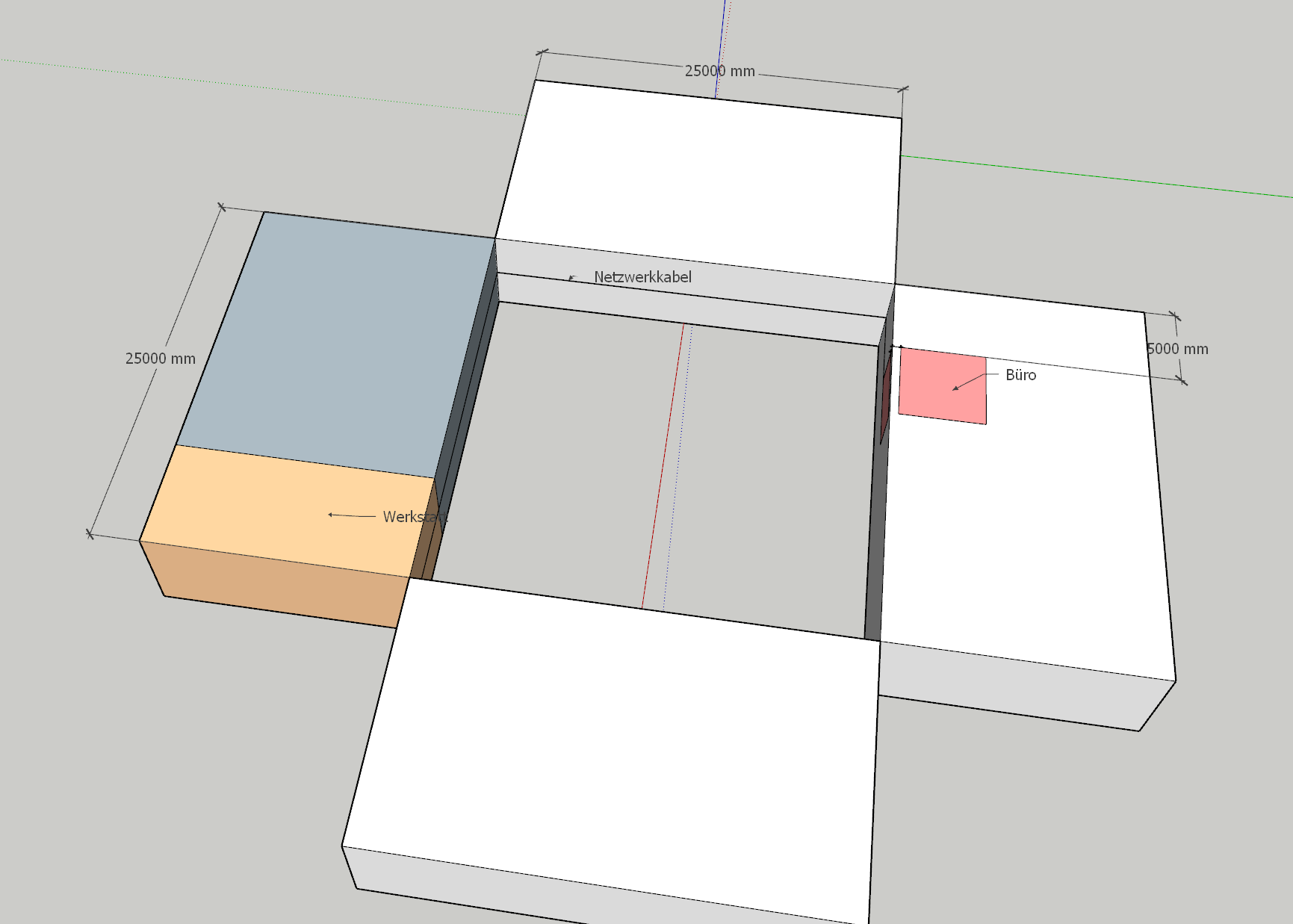

Anbei mal ein Lageplan der Örtlichkeit

Bei der Entfernung und bei der Verbindung von zwei Gebäuden würde ich eher auf Lichtleiter setzen.

Also mit LAN-Kabel von Gebäude zu Gebäude müsste erstmal geklärt werden, ob beide Gebäude eine gemeinsame oder getrennte Stromversorgung haben. Hier weisen manche immer auf Potentialausgleich hin.
Nur eine Anmerkung von mir. Falls ich falsch liege, bitte korrigieren.
Reaktionen: Zensai und bender_
Nicht ganz. Eher auf Potentialtrennung. Aber der Ansatz ist richtig und wichtig.
@Robbie1985 Bitte klären!
Stehen die Gebäude auf dem selben Grundstück?
Werden beide Gebäude aus der gleichen Hauptverteilung versorgt?
Wenn Du unsicher bist und keinen Fachmann hinzuziehen möchtest rate ich dringend zu Potentialtrennung. Entweder per LWL und Medienkonverter, oder dazu tauglichen Ethernetübertragern oder sehr einfach per Wireless Wire: https://mikrotik.com/product/wireless_wire
Es gibt bereits einige hier im Forum, die sehr gute Erfahrungen damit gemacht haben. Laut deiner Skizze bei dir quasi ideal zu installieren.
