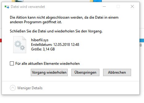

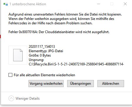

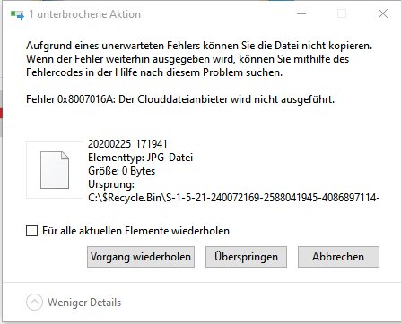

Hallo,habe das Ganze nochmal versucht.Habe auf Festplatte C "kopieren" gedrückt,dann rüber nach Festplatte C und "einfügen" gedrückt, dann läuft das ganze bis dann die Fehlermeldungen kommen. Ab und zu wollte der PC auch Administratorrechte haben ,die habe ich dann mit "weiter" bestätigt.
Habe mal die ersten Fehlermeldungen kopiert
Hier noch ein ausdruck

@Hallorami
Also die ersten beiden Screens sind der Papierkorb und anscheinend ein gesyncter dazu. Der Andere Screen ist die Ruhezustandsdatei von Windows.
Was hast du alles zum kopieren ausgewählt? die Hyberfil.sys liegt einfach unter C: zusammen mit der Pagefile.sys die werden von Windows verwaltet.
Versuchst du Windows auf die SSD zu bekommen? dafür gibt es andere Möglichkeiten
Auf diese Art und Weise wird das nichts. Du kannst doch nicht einfach wahllos alle Dateien so kopieren. Vor allem nicht die Systemdateien!

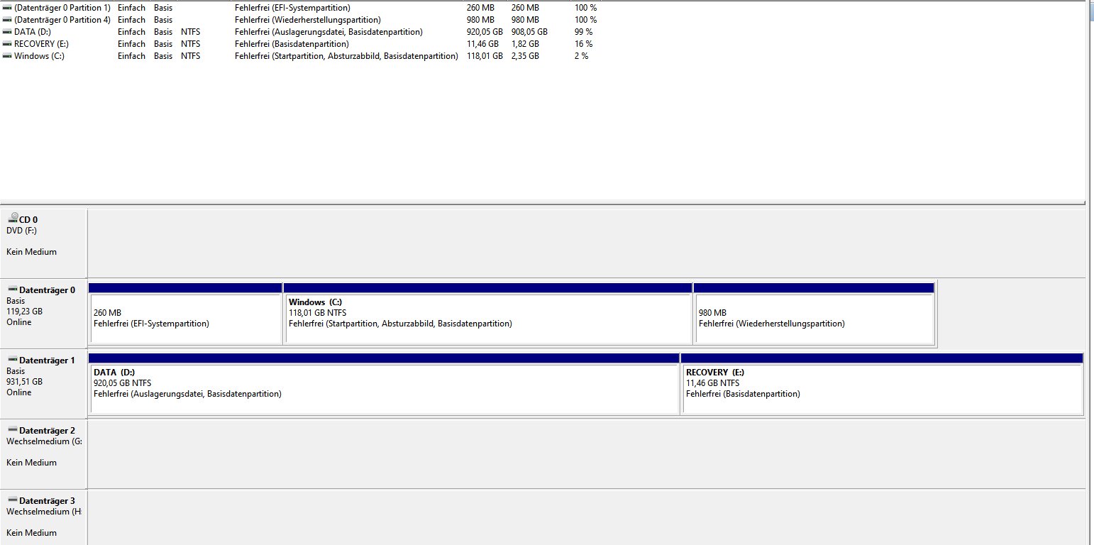

Es sollte einfach wieder mehr Speicher auf C sein:
Jetzt versteh ich dein Problem so langsam. Problem ist das C: auch das Laufwerk für das Betriebssystem ist da sind Ordner und Dateien die für den Betrieb benötigt werden.
Du solltest einmal herausfinden wo der meiste Speicher verbraucht wird, das kann man mit Tools wie Treesize oder WinDirStat machen, die zeigen Dir dann Graphisch wo wieviel liegt.
Danach kann man dann aus den Ordnern evtl. was verschieben. Wenn du z.B. deine Fotos suchst sollten die unter "c:\Users\<Benutzername>\Bilder" liegen. AUf diesen Ordner könntest du dann auch einfach mal einen Rechtsklick -> Eigenschaften und dir da die Größe anzeigen lassen.
