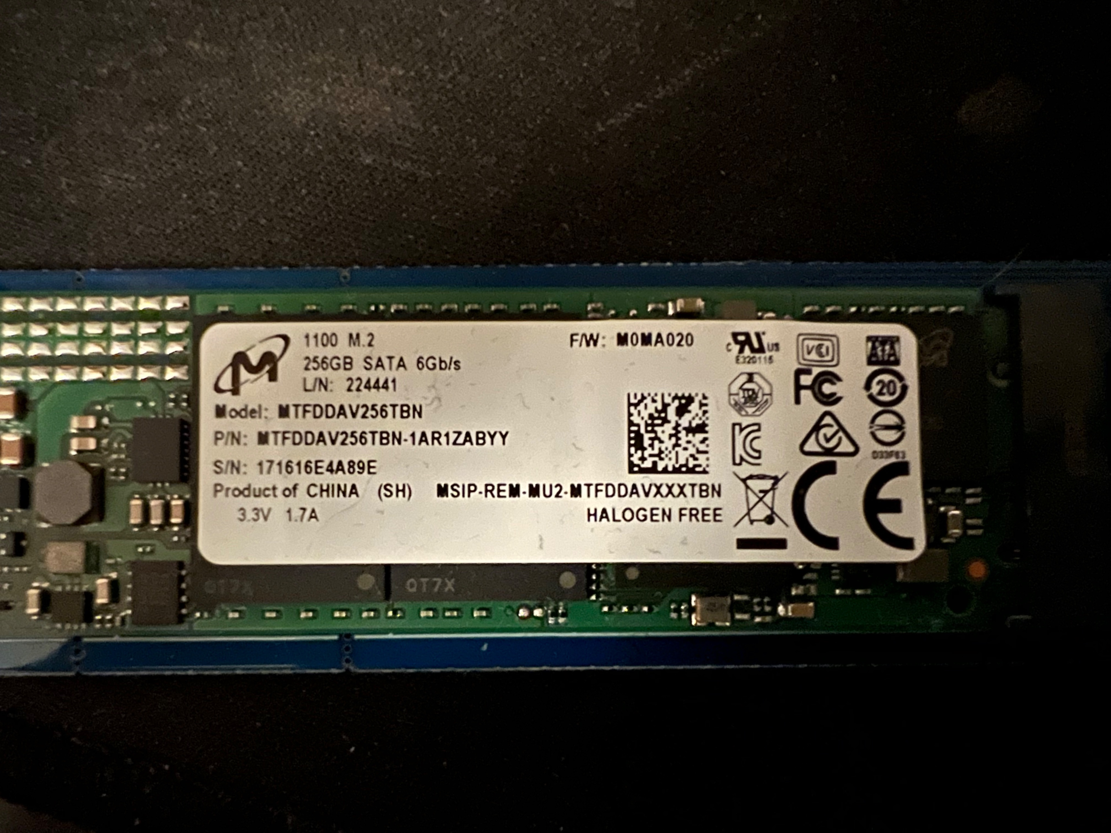

Ist die alte SSD möglicherweise eine PCIe SSD?
Mach mal ein Foto
Und exakt welches Modell an Laptop hast du? Man könnte mal in der Bedienungsanleitung nachschauen, was der m.2 Slot drauf hat
Hmm, SATA auf SATA passt schonmal soweit...
Allerdings hat Micron mWn kein Cloning Tool im Angebot, daher müsstest du dich bei Alternativen mal umschauen.
Oder mal die neue SSD in den Laptop stecken und versuchen, da Windows drauf zu installieren als Test, ob eine neuen Installation auf der neuen SSD erkannt wird. Falls nein, wäre ein Problem mit dem Mainboard naheliegend und man kann sich das Klonen sparen.
